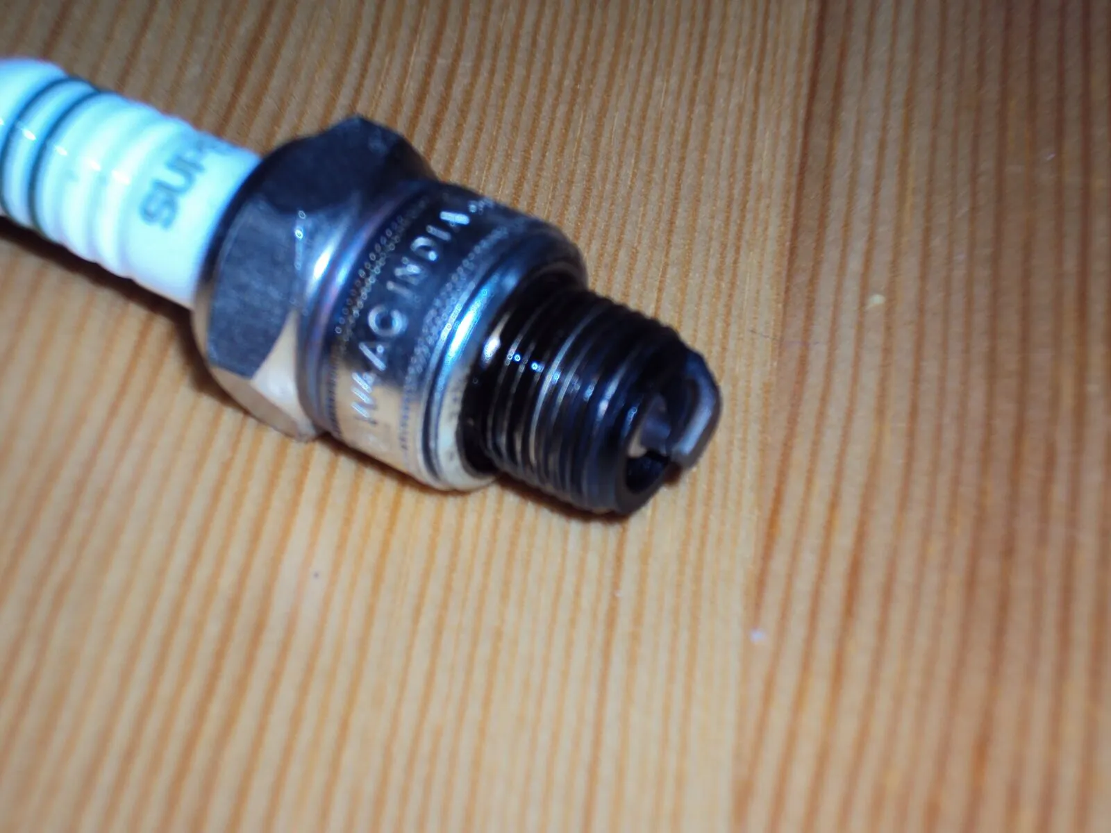

    Frischer Sprit rein, und losgeorgelt, springt nicht an.
    Zündkerze rausgebaut und tadaa
    Sieht doch ein bisschen anders aus als normal...verölt? Warum?
    Hab das Gerät letzte Woche nach der Tour abgestellt, Benzinhahn zu etc,
    und jetzt sowas :pinch:
    Hab nicht gemacht ausser Standgas 180° im UZS aufgedreht..
    Erstmal neue Kerze kaufen gehen und dann mit eurer Hilfe (hoffentlich) ne Antwort / Lösung finden.
    Danke
    Marius
    Edit:
    Habe jetzt hochprofessionell die Kerze abgeflämmt und Kontakt was abgeschmirgelt.
    Jetzt läuft sie wieder....naja geht so, das eigentliche Problem besteht immer noch.
    Kalt stand sie jetzt 5min im Leerlauf weil ich mich noch umziehen musste.
    Jetzt wo sie warm ist säuft sie im Leerlauf direkt ab :thumbdown:

    Wegen der Kerze:
    Wie richtig erkannt ist diese erst drin seit ich die Vespa habe, also grad mal 140km gelaufen.
    Die alte sah aber ähnlich aus, also weder zu hell noch zu schwarz. Getauscht habe ich nur
    weil ich keine Ahnung hatte und alle "Verschleißteile" mal ausgetauscht haben wollte.
    Sollte ich vllt das Standgas hochschrauben? Also Schraube im 90° Winkel gegen den UZS.
    Wenn sie kalt anspringt (meist direkt beim 1. bis 2. Kick) läuft sie ganz stabil (ohne Choke),
    was mich halt wundert ist das gasgeben "am Gummiband" wenn sie wieder hochdreht nachdem
    sie im warmen Zustand an der Ampel ausging.

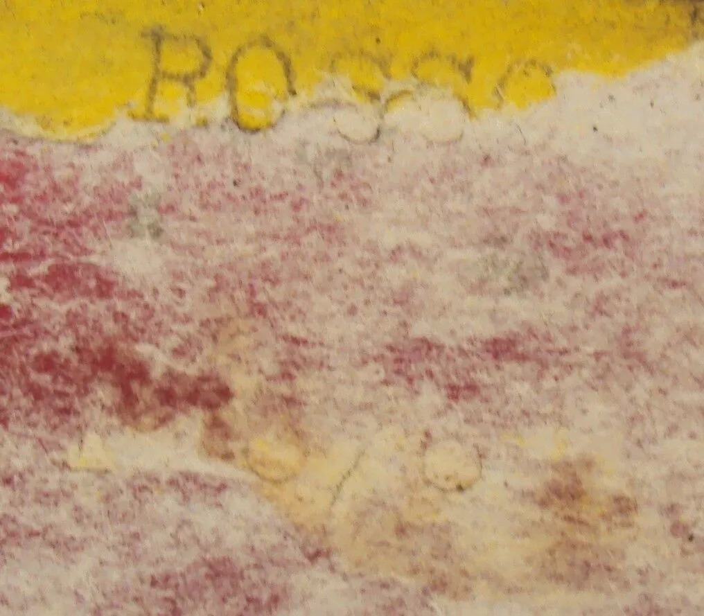

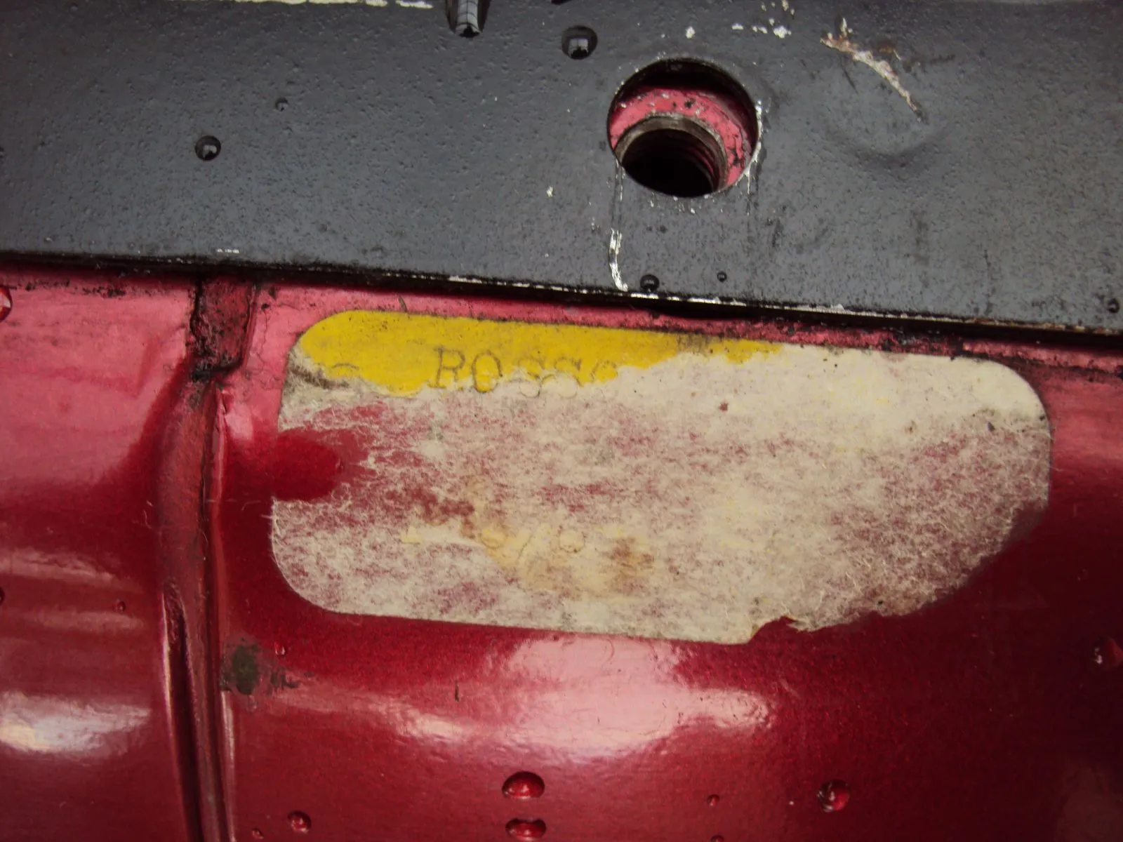

    hinsichtlich Farbcode habe ich im Forum gelesen dass dieser auf der BE unter "Nicht amtl. Eintragungen: Kennnummer" steht.
    Und siehe da 401 / 861...Zwar nicht das was unten auf dem Aufkleber steht, das wird wohl Code mit Schrägstrich sein...
    Aber 861 ist wohl Rosso Corsa...
    Jetzt hab ich grad noch das hier gefunden
    PMC8/6____ | ROSSO MIC.-MET...
    PMC8/6 ROSSO P. MET. 2C 1988-1992
    Wo ist der Unterschied zw. Rosso Mic. Met und P. Met?
    Entsprich 8/6 denn 861? Ist auf jeden fall Metalliclack...
    So langsam blick ich da nicht mehr durch :-4

    Also auf dem Bild mit dem Farbcode steht ROSSO und weiter unten eine Buchstaben/Zahlenkombination.
    Diese ist leider nicht mehr lesbar.
    Habe in den FAQ zum Lack gelesen dass die mit Zahl Schrägstrich Zahl angegeben wurden. Leider ist der Link
    vom Vespa Archiv unbrauchbar mittlerweile.
    Ich lese daraus 6/6, 6/8, 8/6, 8/8....ist leider etwas schwierig, habe das Bild in org. Auflösung angehängt.

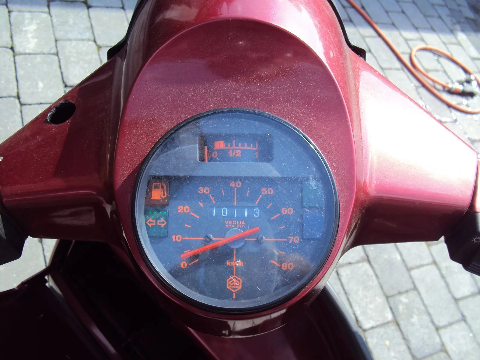

    Entgegen der Angaben stand sie leider seit Januar draussen unter Plane, hat 10100km gelaufen, und hat leider doch etwas mehr gelitten als ich dachte.
    Motorabdeckung zerkratzt, und Kotflügel vorne ist von einem "Umkipper" arg in Mitleidenschaft gezogen worden.

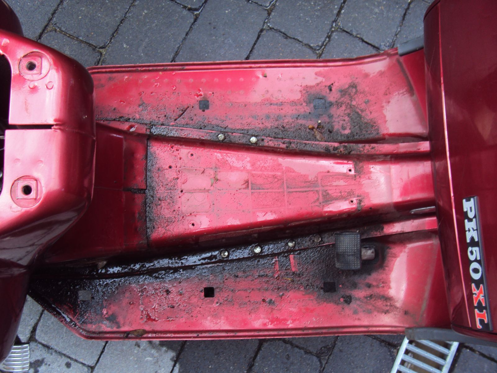

    Habe dann erstmal den Nachmittag damit verbracht sie teilweise zu zerlegen, und sie hat erfreulicherweise keinen Rost (soweit ich das bisher sehen kann), auch der Tank zeigt sich innen neuwertig. Sitzbank ohne Flecken Risse etc
    Die Dämmmatte unter dem Werkzeugfach ist leider völlig mürbe, die Reifen DOT 468 sollten also vllt. mal neu.
    Mit dabei war eine Zündkerze von vor 93 (4 stellige PLZ..), komplettes Bordbuch und Bordwerkzeug, eine 12V35W Glühlampe und Rücklichtlampen...
    Naja, neu müsste halt: Griffgummis (porös), Bremspedalgummi (zerbröselt), Seitenteil, Kotflügel, Blinkerschalter (am Schraubloch gerissen), Blinker vorne (gerissen)

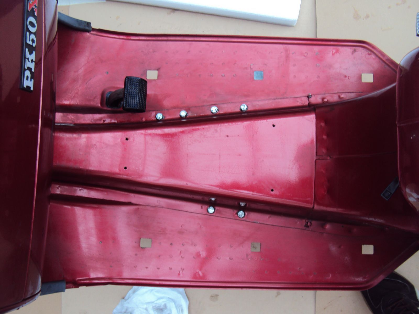

    Kurze Frage bevor mein "So wirds gemacht" Buch am Montag kommt:
    - Zur Demontage des Kotflügels muss so wie ich es sehe Lenker und Lenksäule ab?
    - Den Tank bekomme ich raus indem ich Choke aushänge und Benzinschlauch am Vergaserzulauf abschraube?
    - Ist der Luftfilter auswaschbar oder direkt nen neuen?
    - Siehe letztes Bild "Rosso" ist ja die Farbe, aber gibt es nur EINEN Rosso Farbton?

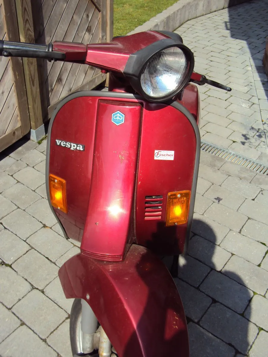

    ich möchte kurz um Euren Rat bitten...
    Ich habe vor ca 3 Jahren zur Mutter von Bruders Freundin gesagt
    "Wenn Roller, dann SO einen! Also solltet ihr die mal verkaufen..."
    Nachdem ihr Mann nun leider verstorben ist soll die Vespa verkauft werden.
    Da sie zu mir meinte "Ich weiss nicht was ein fairer Preis für beide Seiten ist....schlag mir halt was vor."
    brauche ich nun eine Einschätzung...
    PK 50 mit Kickstarter
    Erstbesitz
    Bordeauxrot
    Alles im Originalzustand, Erstlack ohne jeden Kratzer
    Zwischen 14500-15000 gelaufen (genau müsste sie nachgucken)
    Absolutes Sommer/Schönwetterfahrzeug, stand sonst immer unter Bettlaken in der Garage....
    Was meint ihr? Mobile bietet ja nicht grade eine Preisorientierung da man nie pauschal anhand der Bilder den Zustand sehen kann...
    Und gibt es trotz der geringen Laufleistung und augenscheinlich optisch guten Zustandes irgendwelche lethargischen Schwachstellen
    z.B. Rostnester?
    Vielen Dank für Eure Meinungen und ein schönes Wochenende!
