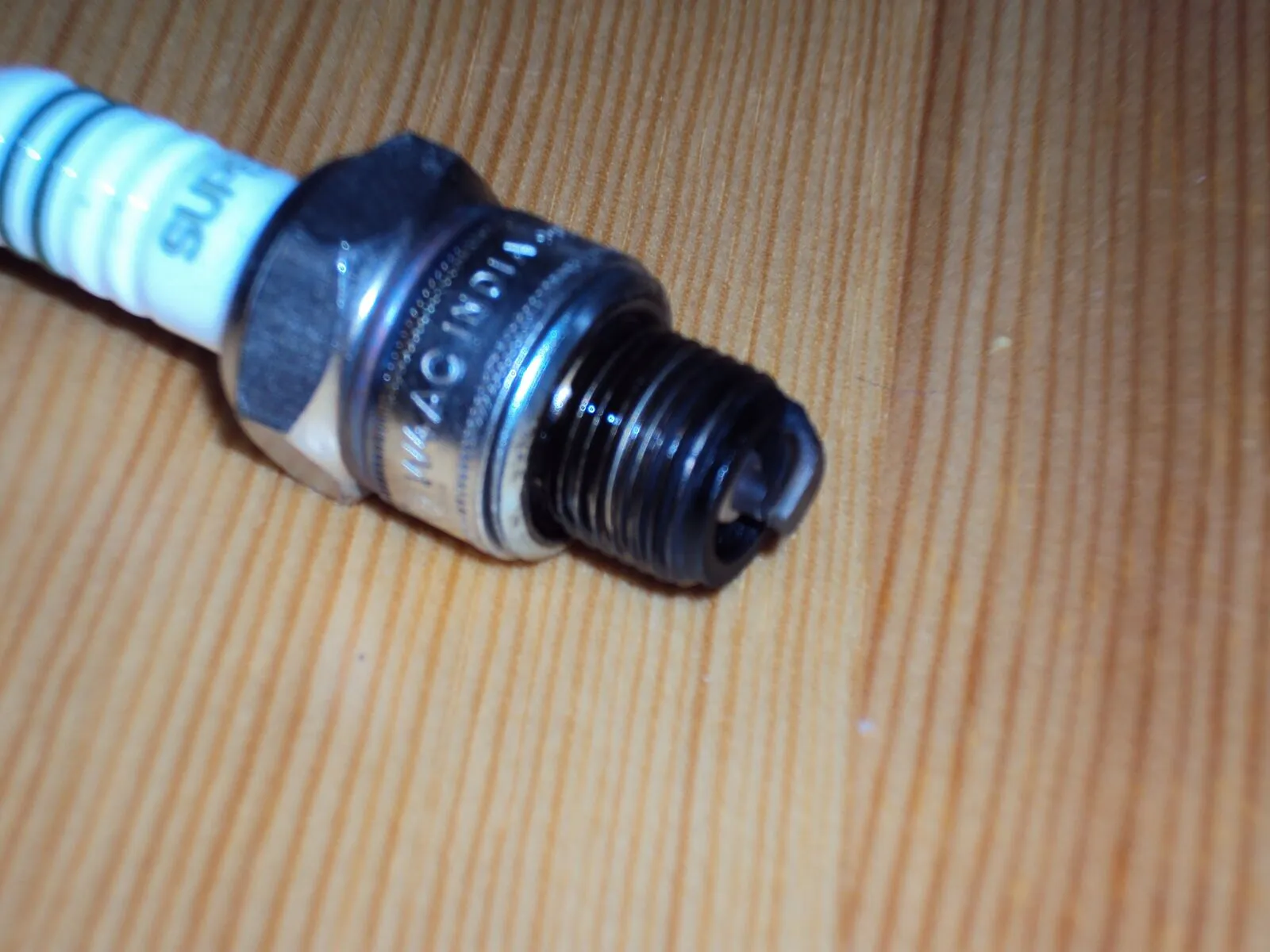

(Komme nur am Wochenende dazu, da die Vespa warm,trocken und sicher in der elterlichen Garage steht)Frischer Sprit rein, und losgeorgelt, springt nicht an.
Zündkerze rausgebaut und tadaaSieht doch ein bisschen anders aus als normal...verölt? Warum?
Hab das Gerät letzte Woche nach der Tour abgestellt, Benzinhahn zu etc,
und jetzt sowas
Hab nicht gemacht ausser Standgas 180° im UZS aufgedreht..
Erstmal neue Kerze kaufen gehen und dann mit eurer Hilfe (hoffentlich) ne Antwort / Lösung finden.Danke
MariusEdit:
Habe jetzt hochprofessionell die Kerze abgeflämmt und Kontakt was abgeschmirgelt.
Jetzt läuft sie wieder....naja geht so, das eigentliche Problem besteht immer noch.
Kalt stand sie jetzt 5min im Leerlauf weil ich mich noch umziehen musste.
Jetzt wo sie warm ist säuft sie im Leerlauf direkt ab
Wenn sie kalt anspringt (meist direkt beim 1. bis 2. Kick) läuft sie ganz stabil (ohne Choke),Hallo,
dass der Roller ohne Choke in kaltem Zustand anspringt und stabil läuft, ist doch nicht normal, oder? Der Motor läuft doch viel zu fett, und dann säuft er in warmen Zustand ab.Servus
Manfred -
