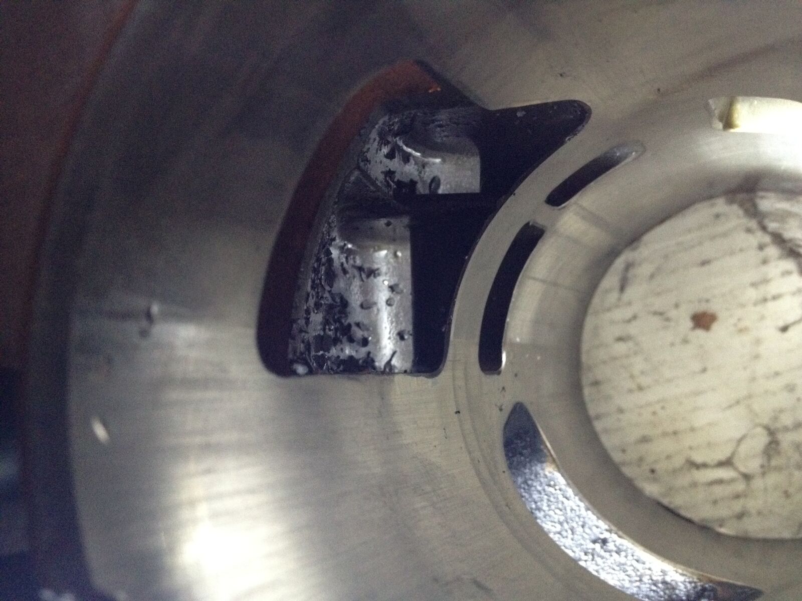

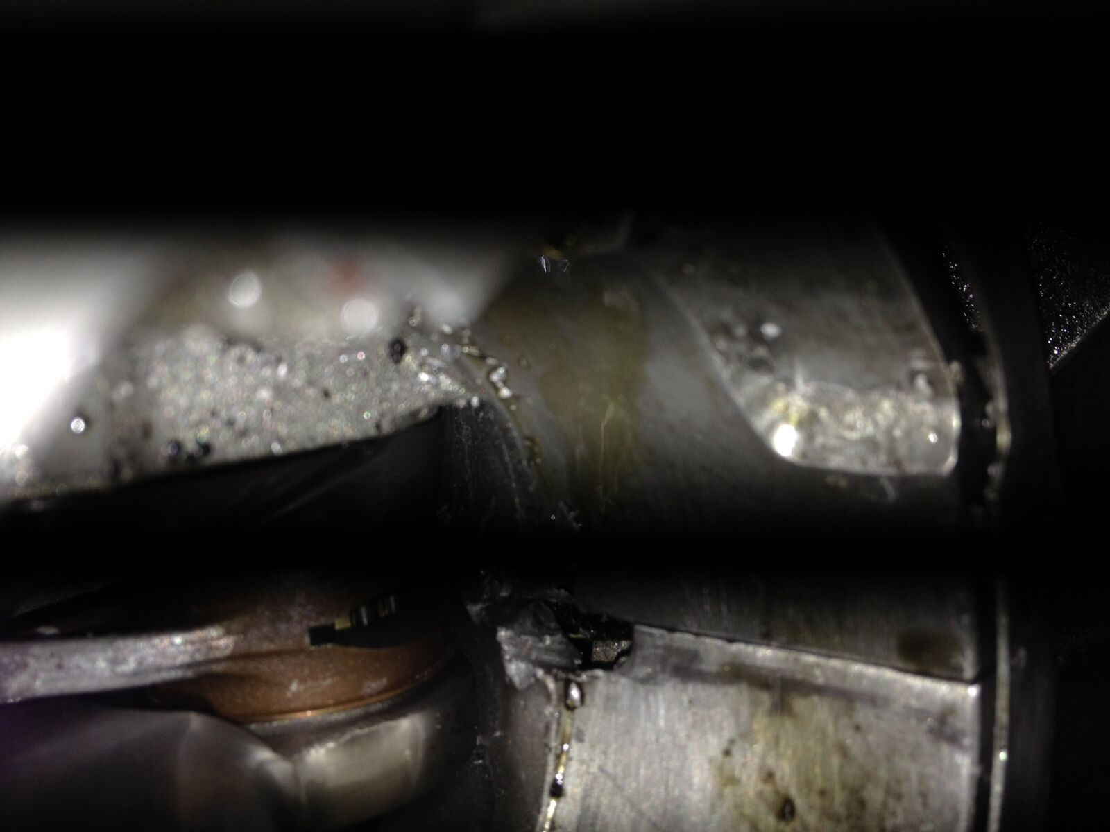

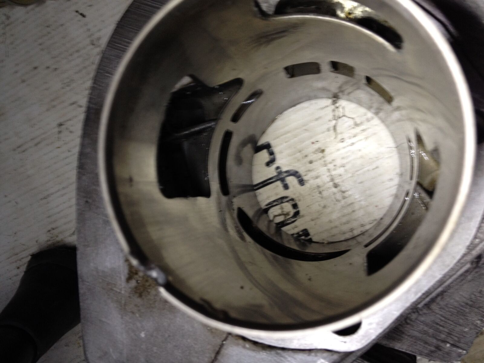

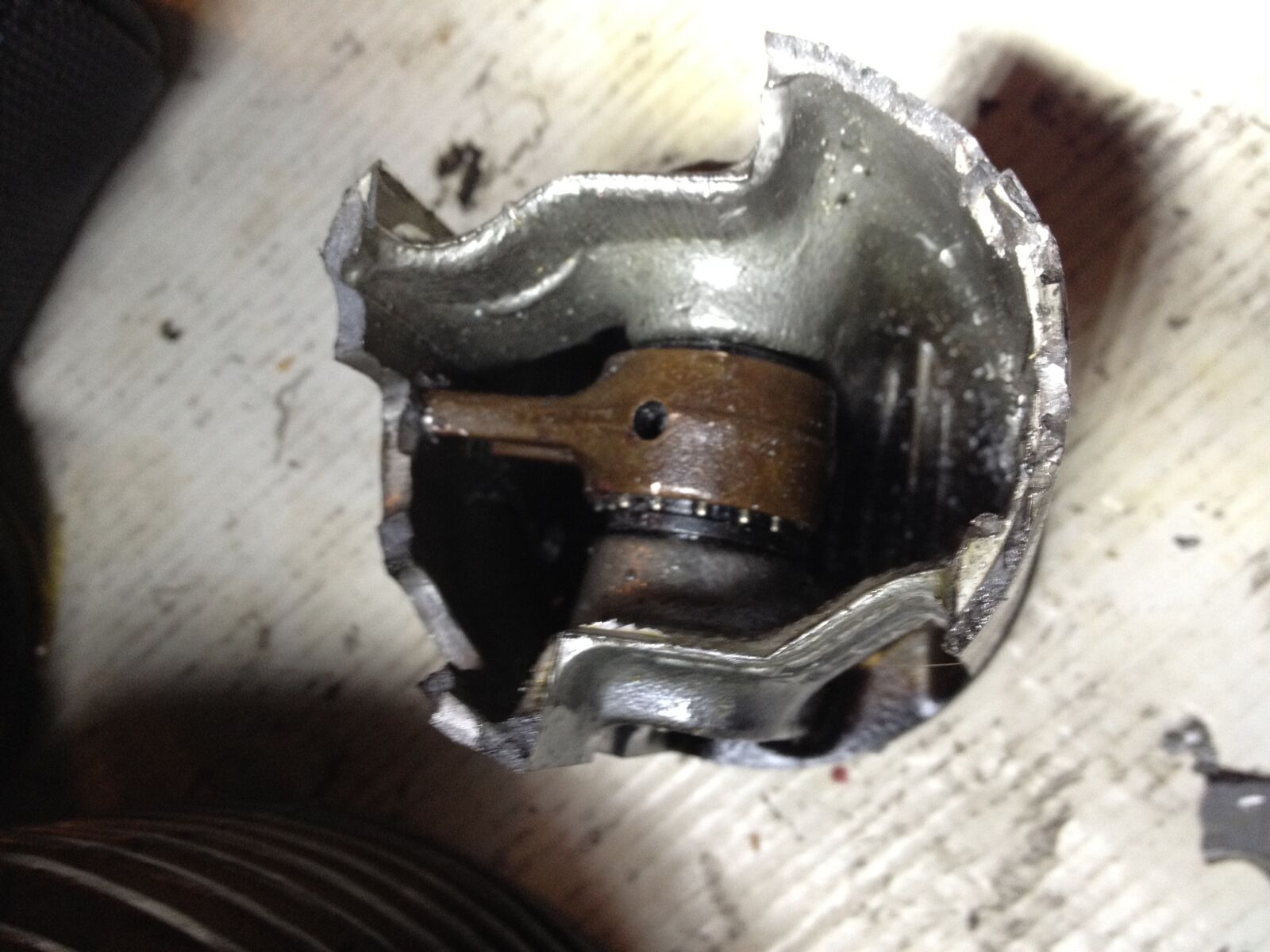

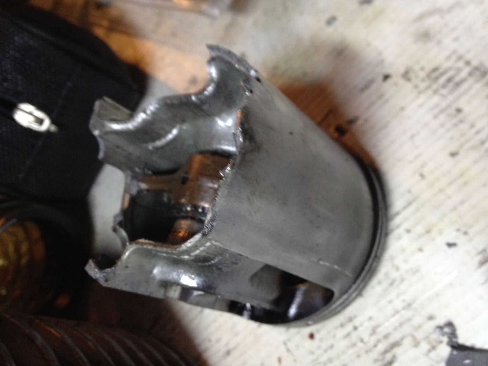

Kurzes Update, meinen SI habe ich inzwischen in Rente geschickt, nachdem ich das Ding bei 1/4 Gas so gar nicht in den Griff bekommen habe,
weil ich ständig zu fett unterwegs war.
Ich denke, dass das Ganze doch den Wellen-Steuerzeiten von 132°vOT-75nOT geschuldet ist.
Da vor einigen Wochen das Thema MECEUR Wellen ganz groß aufgekommen ist, habe ich feststellen dürfen,
dass ich blöderweise auch eine von den Polinisten-LHW mit sch... Pleul erwischt habe
Ich werde den Motor also im kommendem Monat spalten und eine neue LHW mit mittellangen Steuerzeiten verbauen,
Einlaßschluß der Welle soll bei 65° nOT sein, mit meiner Gehäusetoleranz, sollte ich dann max. bei 70°nOT landen.

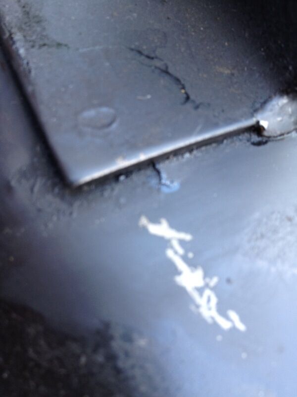

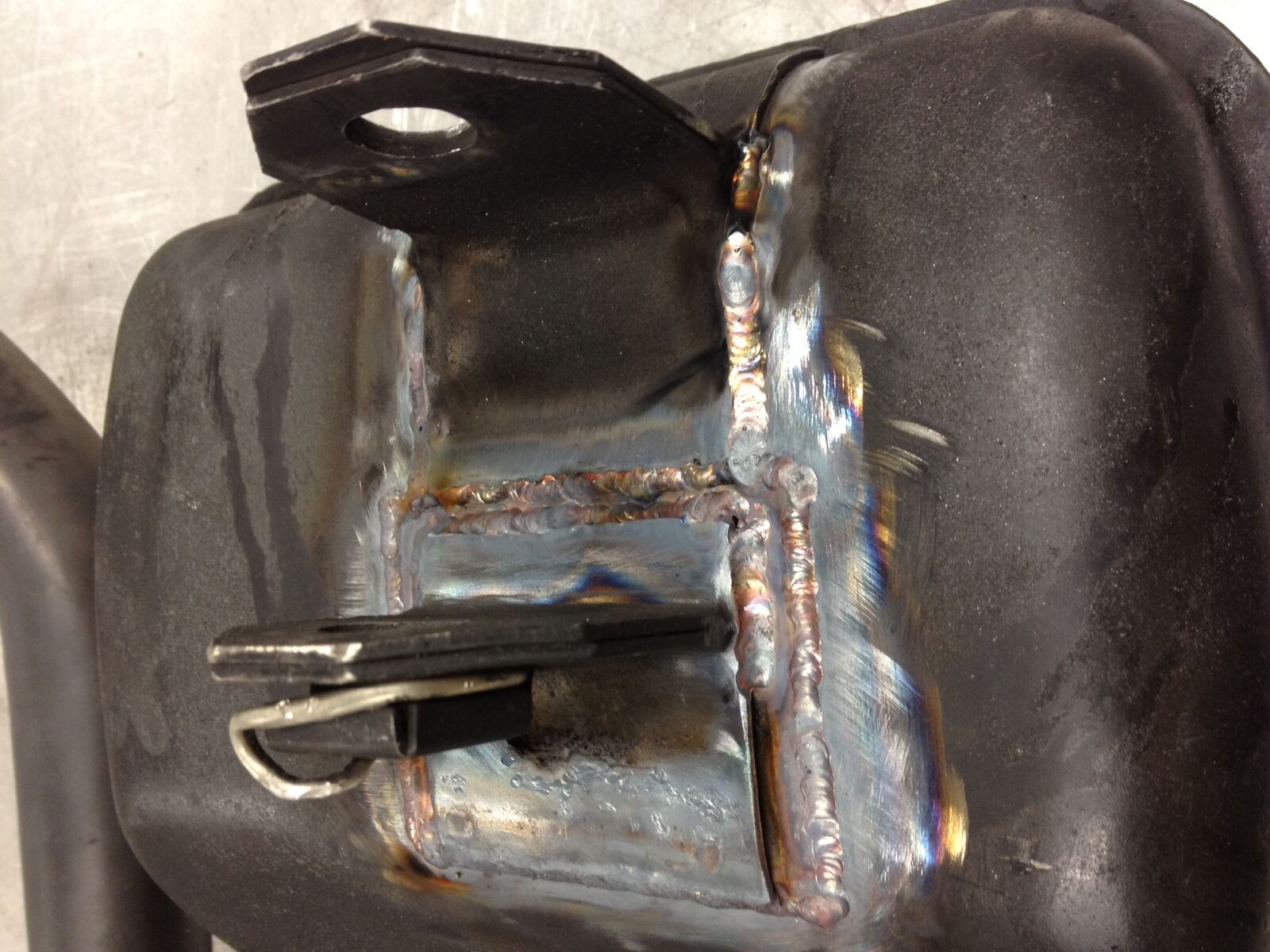

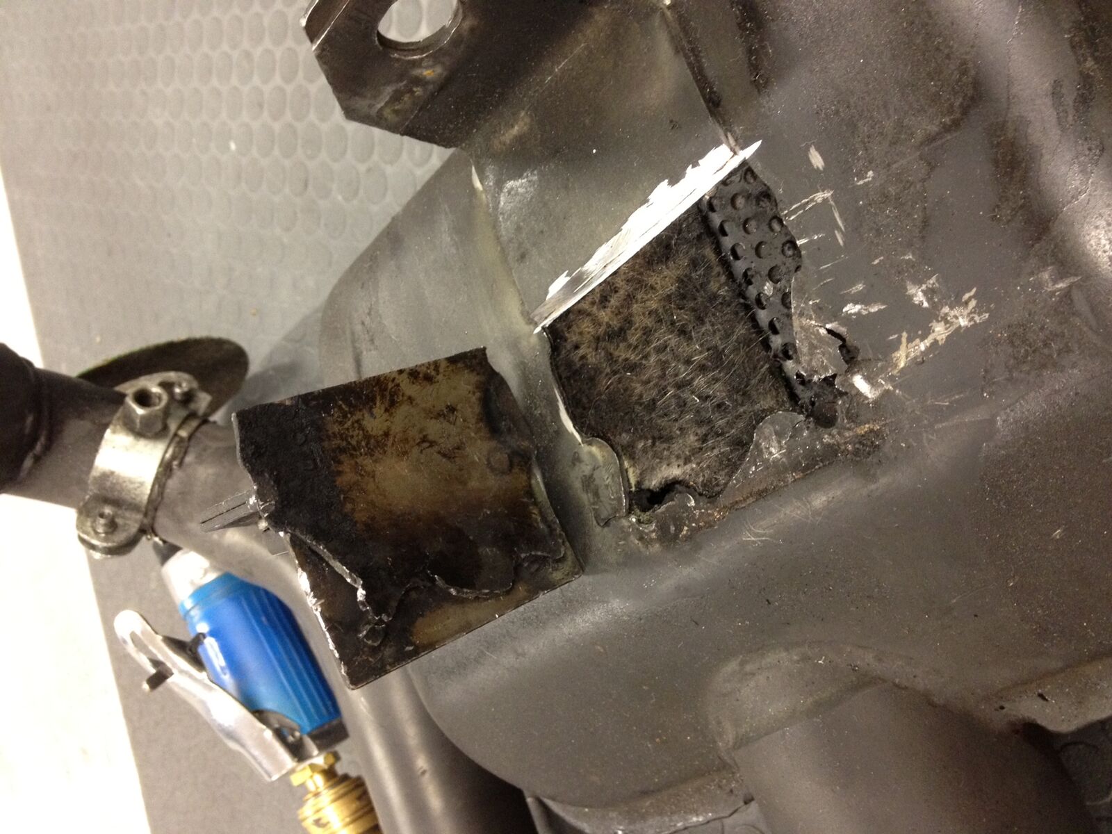

(SCK Faster Flow wurde wegen defektem RMS Sprithahn verbaut) bis es mir nach ca. 2-3k KM den SipRoad zerlegt hat,
Risse oben im Gehäusekörper von der vorderen Aufhängung ausgehend.

wobei ich den Auslaß schon auf 20mm vergrößert habe und wenn diese nervigen Vibrationen nicht wären.
Da der Road jetzt eh geschweisst werden muss, werde ich die Aufhängung etwas breiter machen lassen,
um irgendeine Dämpfung verbauen zu können.
