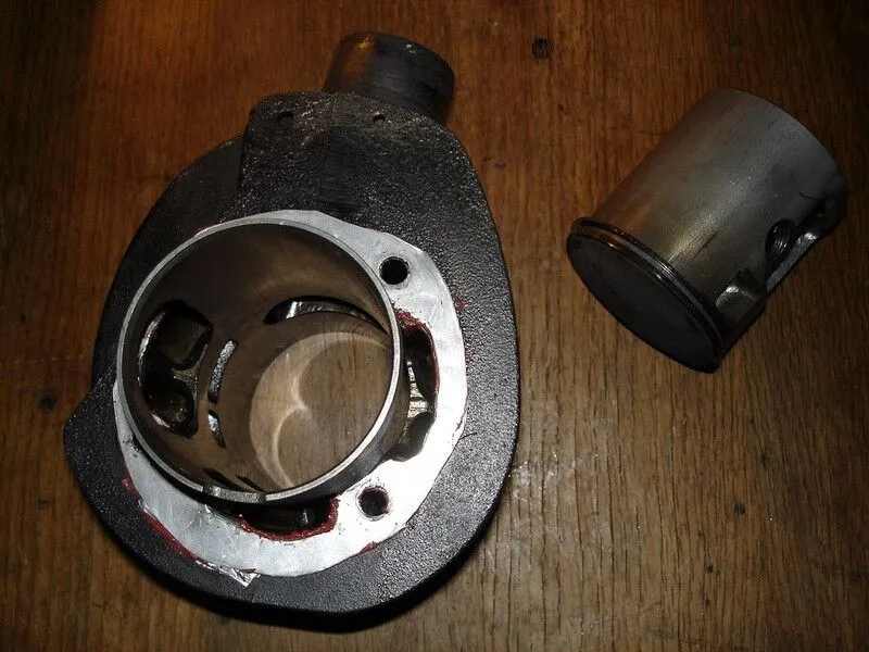

    Hier mal ein Bild von nem gebrauchten geklemmten Polini 208 für 60 Tacken.
    Kurz durchgehohnt & für Polossi gefräst ,65%Sehne 1020 mm2 Auslassfläche Trapez, weil gerade ein 2Ring Kolben da war so zusammengebaut.
    Das ganze an Koso 30 ,MRB Membran ,LHW,JL Puff 180°A .....
    2000Km mit langen Landstrassen ,Autobahnstücke immer gut Kante gegeben
    Letzte Woche dann mal den Zyli abgezogen und so sah er aus .....weit weit weg von Klemmen ...selbst Ansatzweise Null.
    Polini Guß kann was :love:

    Das ist schon ein Originaler Polinikolben Boris....nur eben der neue mit 2 Ringen.
    Beim 1 Ring ist dir mind. immer das Kolbendach eingeknickt außerdem mußte er ein paarmal anreiben bevor er ansatzweise etwas Vollgas vertragen hat.
    Daher meiner Meinung auch der schlechte Ruf,seit ein paar Jahren gibt es deshalb auch die Grand 208 Sportkolben zum nachrüsten.
    Mittlerweile auch in der besseren 2 Ring Version ...aber alles nicht mehr zwingend Notwendig da der mitgelieferte Kolben ja jetzt was kann.
    Wegen Übermass das Polossitopic was ich dir geschickt hatte...auf 13/100 Kolbenspiel schleifen lassen
    Ich nehme immer den A Kolben aber die B.C.D,E Toleranzen sind nur für die Nicasilbeschichtung relevant & spielen im Polini keine Geige .Da geht jeder
