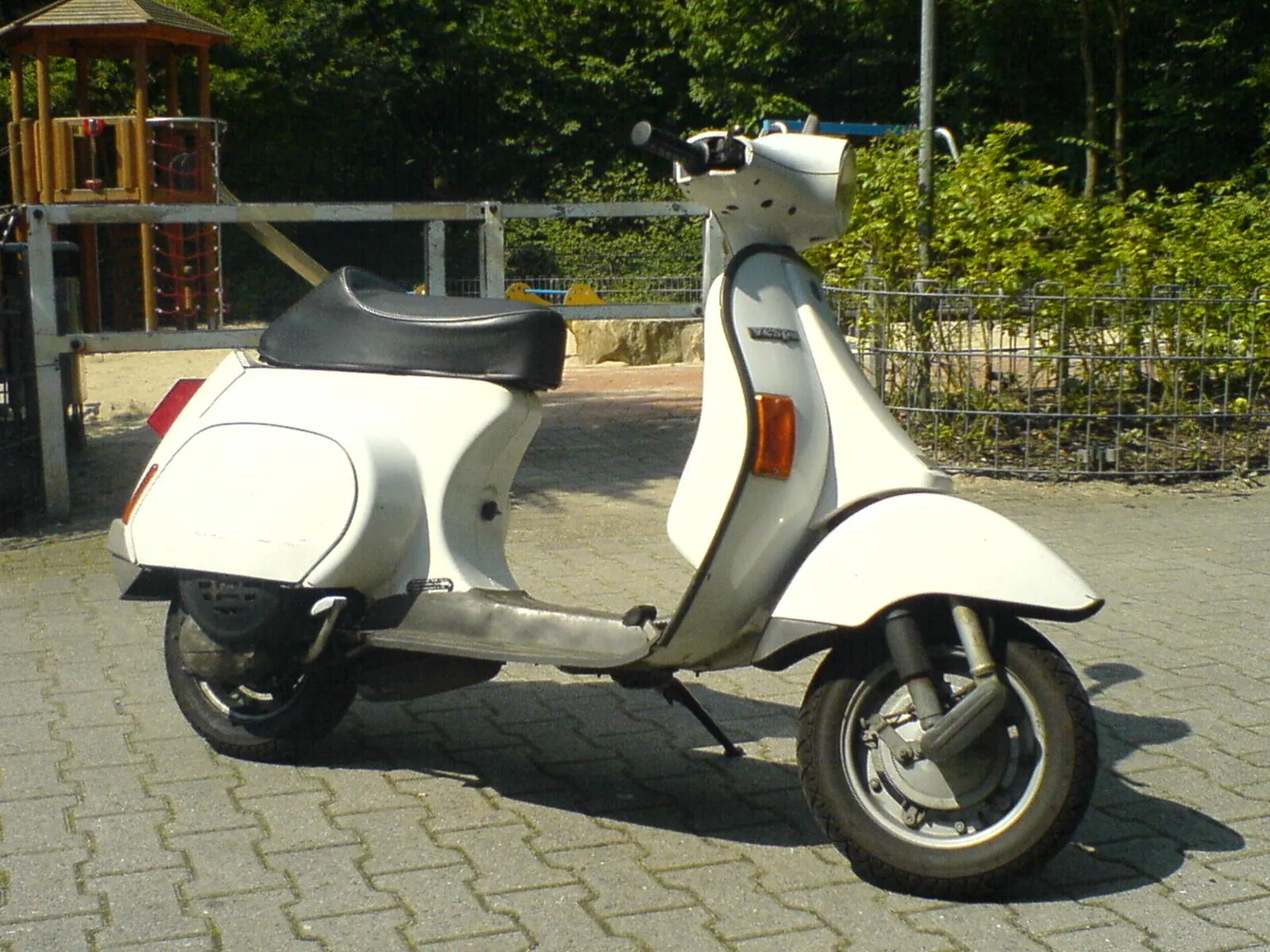

    so nun auch mal ein bild von meiner kleinen...
    es handelt sich um eine pk 50 xl2 baujahr 1991
    was ich noch ändern möchte ist das heck (plastik) und die fussmatten...vllt kommt irgendwann auch mal ne neue schicht lack drauf ich hoffe sie gefällt euch!
    achja ist ein DR 75 und ein Sito+ verbaut, läuft laut tacho ~60 km/h
