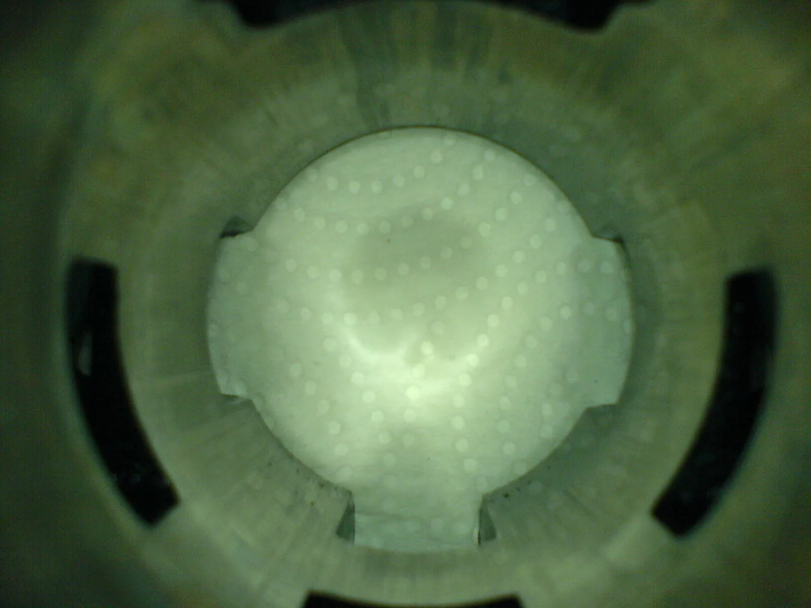

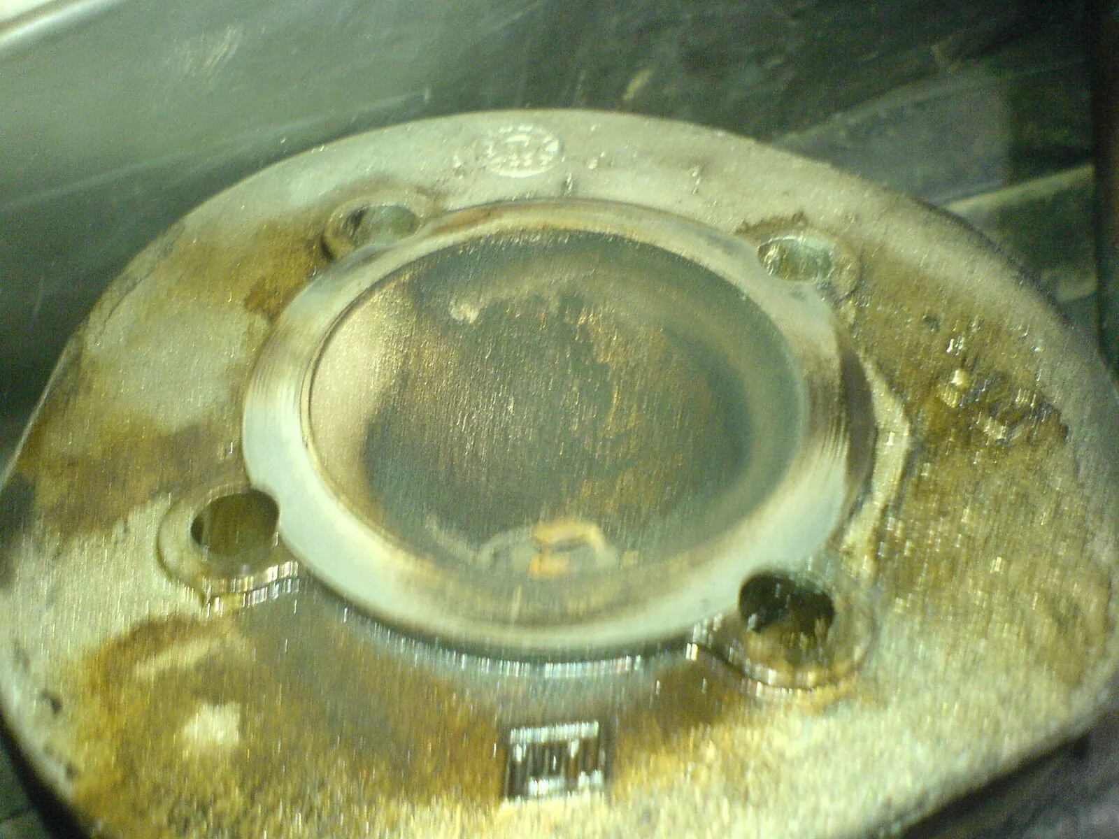

    hallo,
    habe seit ein paar wochen einen DR 75 mit 3 überströmern auf meiner pk50xl2 baujahr 91. mir ist nun aufgefallen, dass der zylinderkopf nicht richtig dicht ist. ich habe dann versucht die schrauben nachzuziehen(natürlich ohne drehmomentschlüssel :dash: ) und habe dabei eine der schrauben abgebrochen... aber ich denke die kann man ersetzen oder? ich habe auch mal ein paar bilder von dem zyli gemacht damit ihr euch die ma anschaut weil der dr irgendwie an leistung verloren hat... am anfang (nach der einfahrzeit) war es zu zweit gar kein problem 50 -60 zu fahren je nach wind, steigung usw aber letztens ging auf einmal nix mehr über 40... sie hat die ersten 3 gänge gut ausgedreht aber im 4. kam sie nicht auf touren...kann das mit der undichtigkeit zusammenhängen? guckt euch bitte mal die bilder an und sagt mir ob mit dem zyli noch alles in ordnung ist!
    mfg max
    2 Mal editiert, zuletzt von ms-max (August 23, 2007 at 19:20)
  • Pierre Lavendel
    • August 20, 2007 at 16:42
    tja, nach fest kommt ab.
    Wenn dein Zylinderkopf ausbläst, heißt das nicht unbedingt, daß man jetzt die Schrauben superfestknallen muß. Ganz im Gegenteil wird er dadurch nur noch undichter, weil du den Kopf dadurch total verziehst.
    Nun mußt du alles reinigen und die Dichtfläche des Kopfes sowie die korrespondierende Flanschfläche des Zylinders neu planen. Mit etwas Gefühl un dÜbung kriegst du das mit 400er Schleifleinen und einem Stück Glasscheibe/Speigel hin.
    Du legst also den Bogen Schleifleinen auf die ebene Unterlage (Glas etc.) und nimmst jetzt den Zylinderkopf und schleifst die Dichtfläche ein, in etwa so, wie man eine Zitrone in einer Zitronenpresse auspreßt, mit langsam drehenden Bewegungen aus dem Handgelenk. Zwischendurch kannst du nachsehen, ob die Fläche schon trägt (d.h. ob das Schliffbild gleichmäßig ist). Es wird nicht gleich tragen. Du wirst also sehen, es gibt an der Schlifffläche Stellen, die sind glänzend blank und welche, die noch dreckig sind (letztere sind die STellen, wo es auch geleckt hat !).
    Das machst du mit Kopf und Zylinder.
    Vor dem Neueinbau alle Schrauben, Muttern, Gewinde sorgfältig reinigen und trocknen, sonst gehts dir kaputt beim Festziehen ! Immer gleichmäßig über Kreuz anziehen.
    Ob dein Zylinder noch in Ordnung ist kann man nicht genausagen. Auf jeden Fall hat er Klemmspuren an der Auslassseite. Außerdem müßte man den Kolben mal sehen. Den Zylinder mußt du ja eh runternehmen, weil du die Zylinderfußdichtung ja noch automatisch mit erneuern mußt, weil du denKopf losgeschraubt hast. Die Dichtung ist für den einmaligen Gebrauch und jetzt brauchst du ne neue.

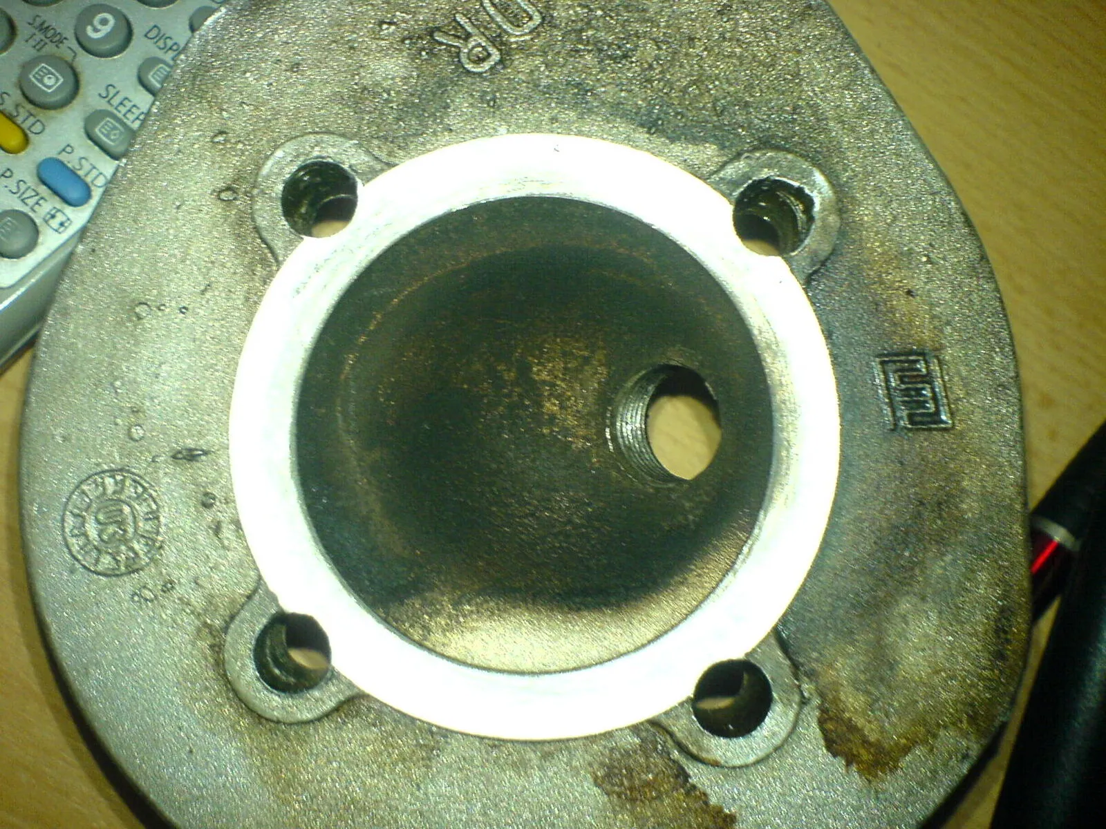

    Auf deinem Bild ist zu sehen, daß dein Zylinder zur Befestigung des Kopfes (anscheinend) durchgehende Stehbolzen hat. Wenn du also den Zylinderkopf losschraubst, sitzt der Zylinder nur noch lose drin. Wie gesagt, sofern ich das auf deinen Bildern richtig erkenne und mich nicht irre. Oder hast du im Zylinder oben Stehbolzen drin sitzen und unten am Zylinderfuß nochmals Muttern ?
    Anyway. Du wolltest ja wissen, ob dein Zylinder noch i.O. ist, das war deine Frage, richtich ? Also müßtest du den zur Begutachtung und zum Planschleifen ja eh nochmal runternehmen, und dann ist das mit der neuen Dichtung auf jeden Fall gültig, egal ob ich das mit den Stehbolzen richtig gepeilt habe oder nicht... :rolleyes:

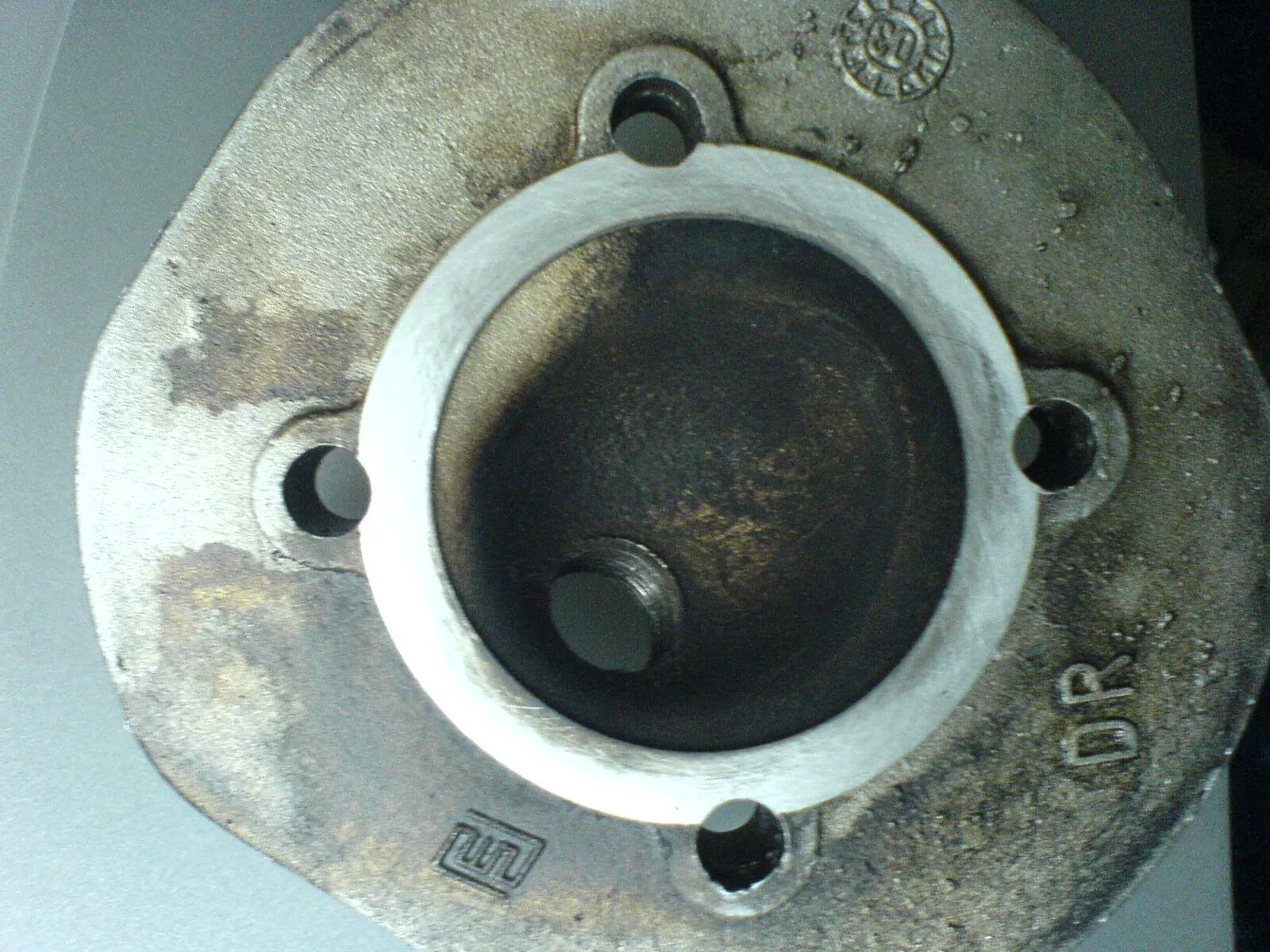

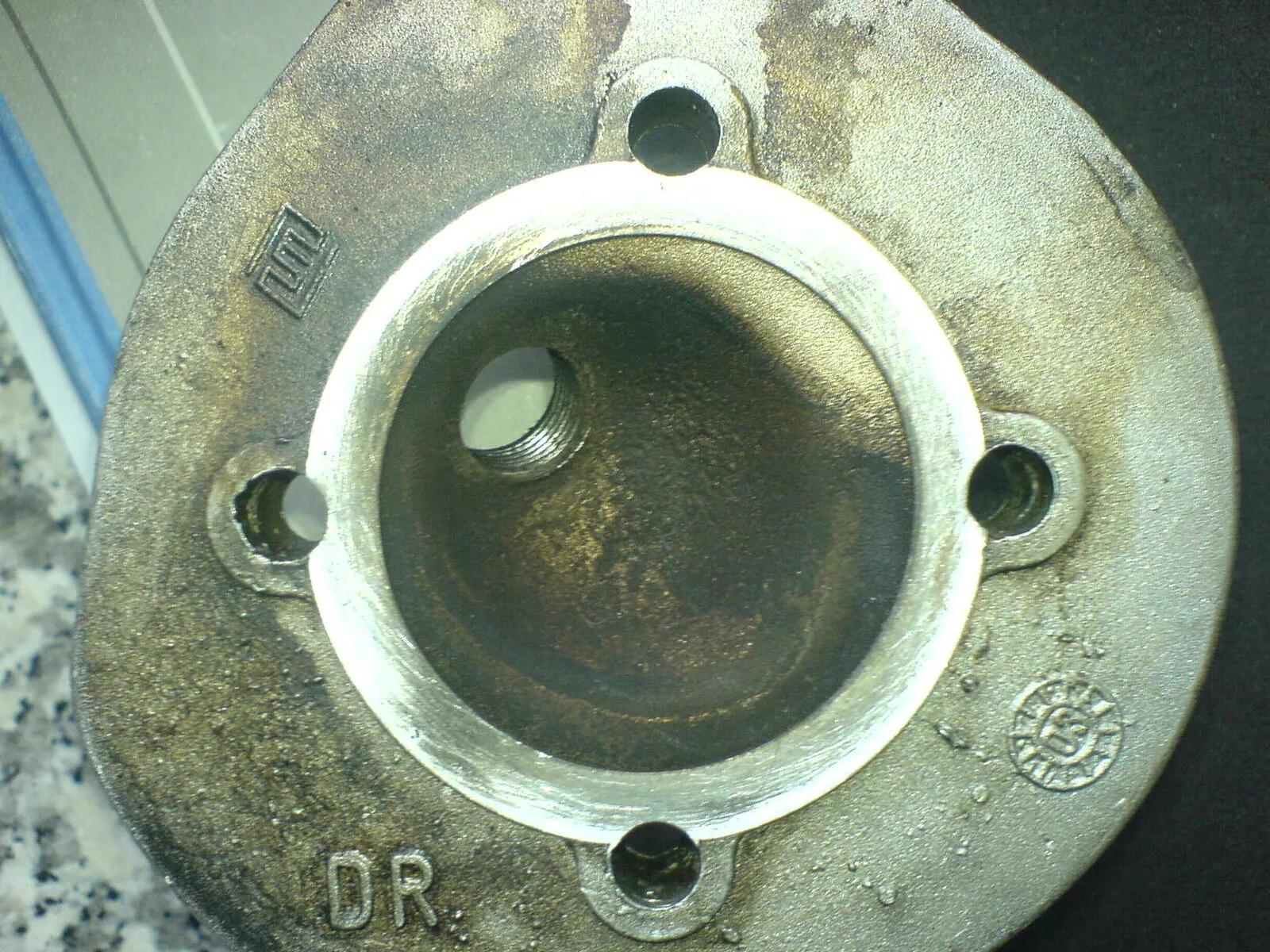

    ich habe grade mal nach der anleitung probiert den zylikopf zu planen
    habe ich genug material abgetragen? seht euch die bilder einfach an
  • ansaugbaron
    2,068
    393
    50R, 50N, Pk50S
    • August 21, 2007 at 17:13
    Das sieht soweit gut aus, reicht aber noch nicht. Du siehst deutlich die Stellen, an denen noch keinerlei Material abgenommen wurde, dies sind ergo auch die undichten Stellen. Nimm weiter gleichmäßig ab, bis auch die unberührten Stellen verschwinden. Das Teil muss echt undicht gewesen sein wie sau ^^
    Und beim anziehen schön über Kreuz und nicht zu fest, 18NM sind nicht besonders viel!

  • ms-max
    1,376
    255
    Münster
    Pk 50 XL2

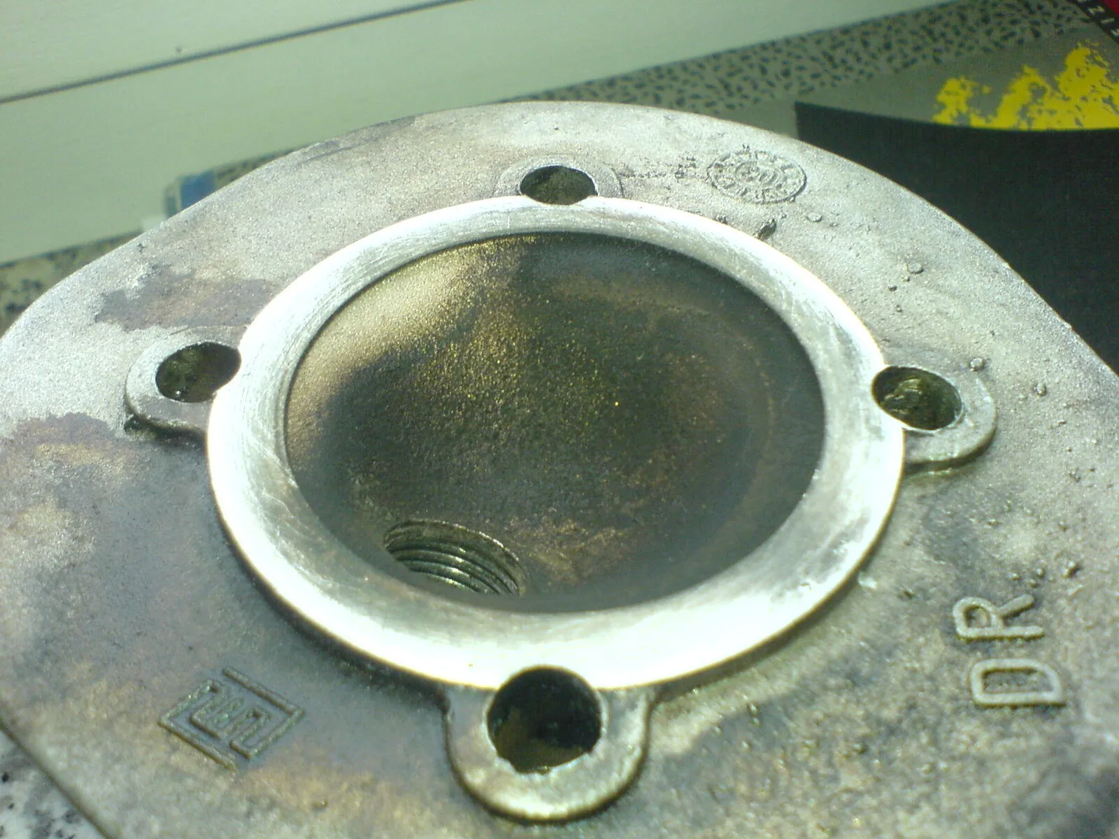

    • August 21, 2007 at 17:38
    kleines update, reicht das ? hab schiss dass ich zuviel wegnehme...
    hab auch grade mal mit dem finger im zylinder gefühlt, also die stelle die man auch auf den ersten fotos sieht ist deutlich zu spüren... ich glaub das sind keine guten nachrichten oder?
  • ansaugbaron
    2,068
    393
    50R, 50N, Pk50S
    • August 21, 2007 at 17:42
    Das sollte im Falle des Kopfes jetzt reichen. Vergiss bitte nicht die entsprechende Dichtfläche am Zylinder selbst auch zu planen! Bei der Gelegenheit schießt du dann noch mal ne Aufnahme der Reibstelle am Kolben, halt das Gegenstück zu den Reibereien im Zylinder am Auslass. Dann kann man dir auch da weiterhelfen.

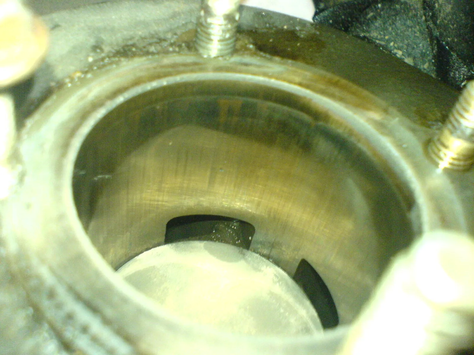

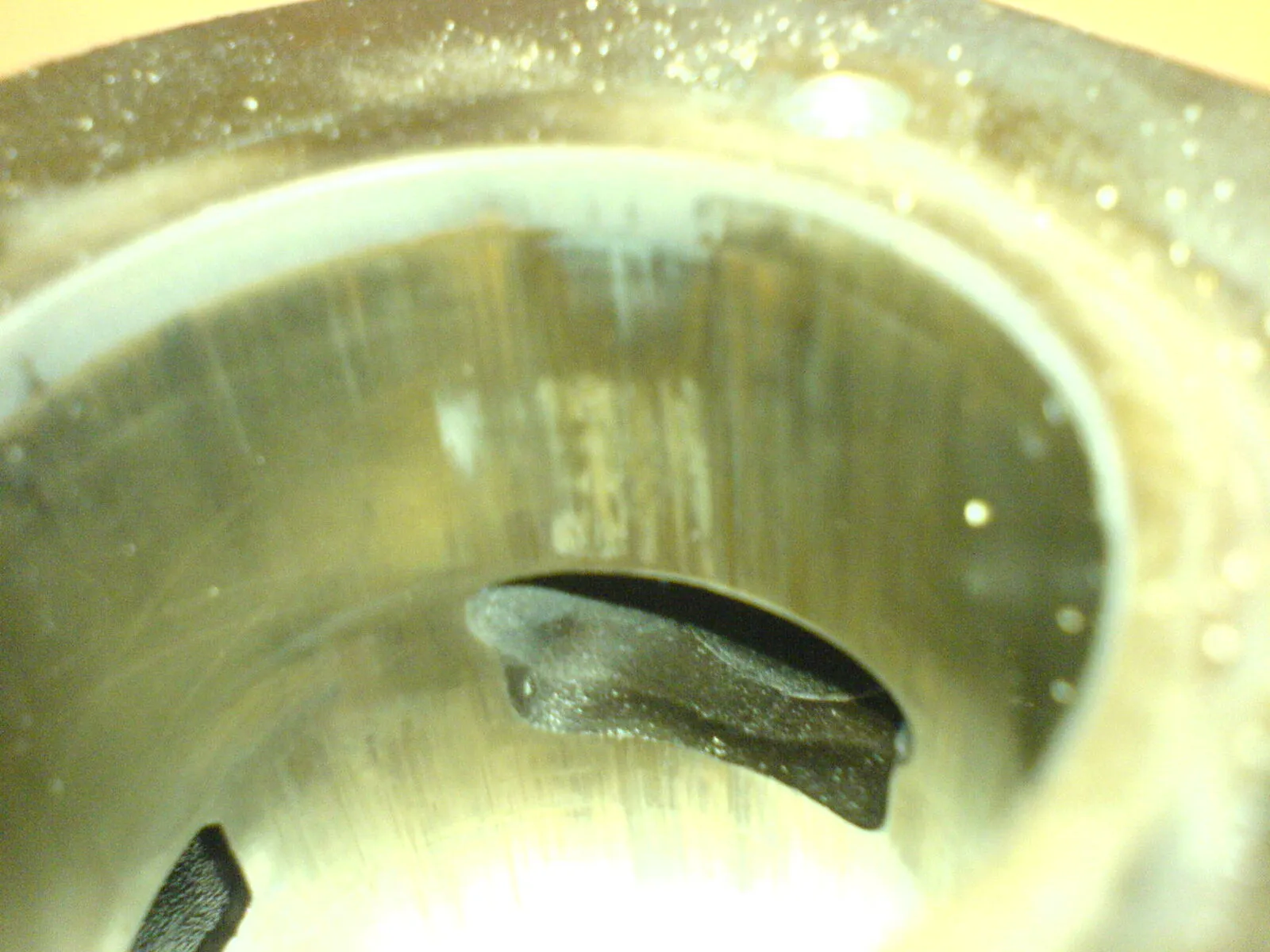

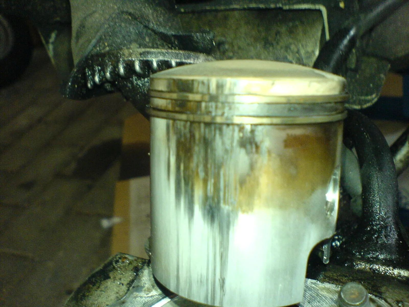

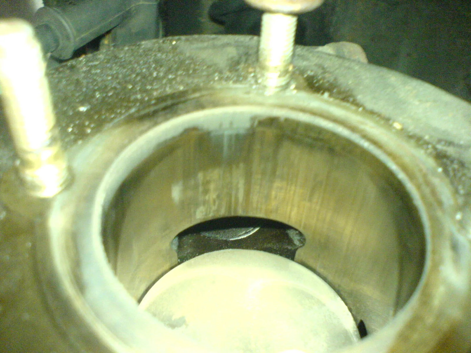

    • August 22, 2007 at 16:57
    da bin ich wieder
    hab mir grade mal den kolben und zylinder genauer angeguckt, also der kolben sieht schon ziemlich beschädigt aus, incl. kolbenringe, beides hat tiefe riefen.
    der zyli hat nicht ganz so viel abbekommen man kann aber auch da riefen fühlen aber seht selbst
