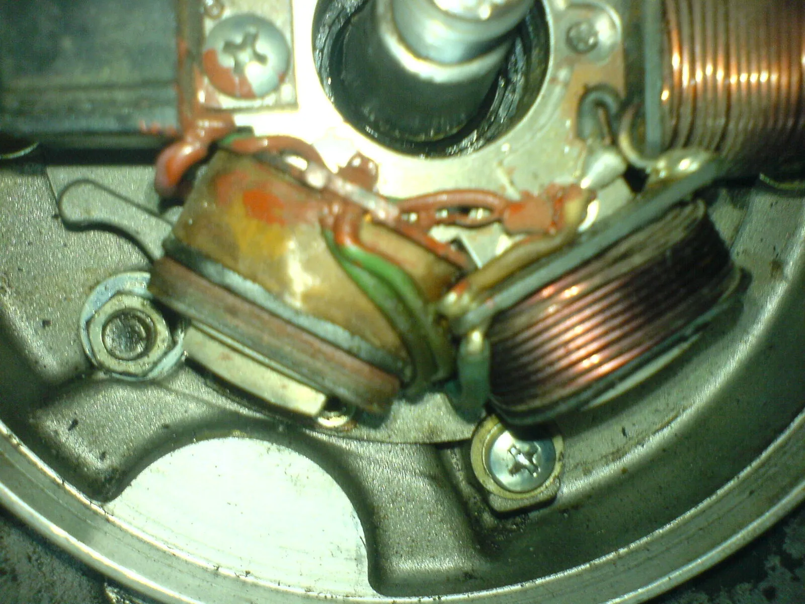

    moin
    habe mir grade mal die zündgrundplatte angeschaut
    für mich sehen die kabel noch ganz in ordnung aus, was meint ihr ?
    mir ist aber noch was ganz anderes aufgefallen, der halbmondkeil auf der kuwe ist komplett abgeschert, das überstehende teil habe ich in der einkerbung im polrad gefunden
    dadurch kann sich die zündung doch verstellen oder ? sie springt nämlich seit es kalt es nur noch sehr schlecht an ! hatte vor einem jahr schonmal das selbe problem, woran liegt sowas?
    mfg max
