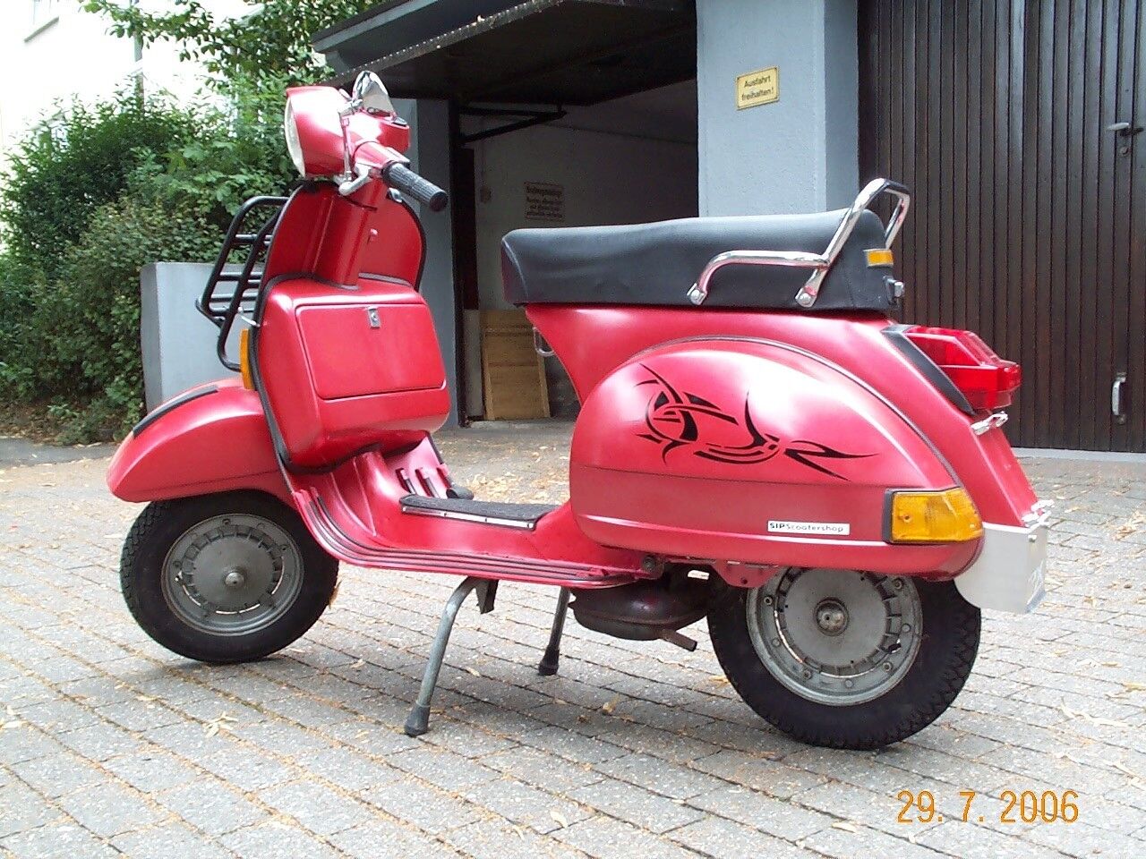

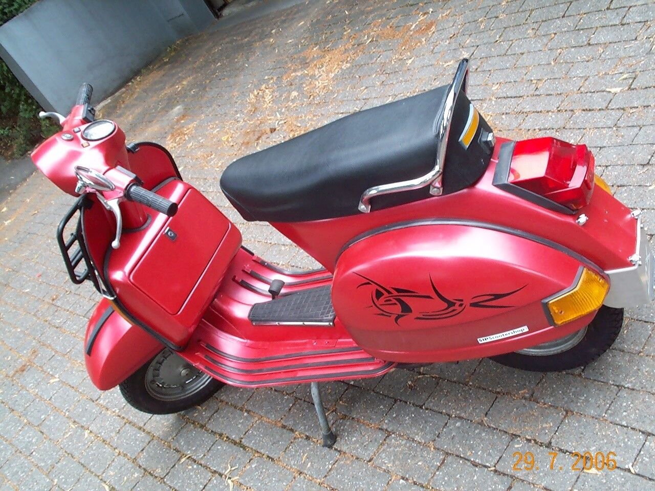

Nur einen anderen farbton dazwischen sieht auch toll aus!Wenn Flip Flop Lack nicht so teuer wäre,könnte ich mir das auch noch überlegen.
Auf dem Foto sieht man den Schimmer von den unterschiedlichen Rottönen nicht so toll.Man sollte sich nur überlegen,wie man die Farben positioniert.Nur die Backen anders finde ich persönlich etwas langweilig,da das immer ein bisschen wie "nicht vom gleichen Roller"aussieht.

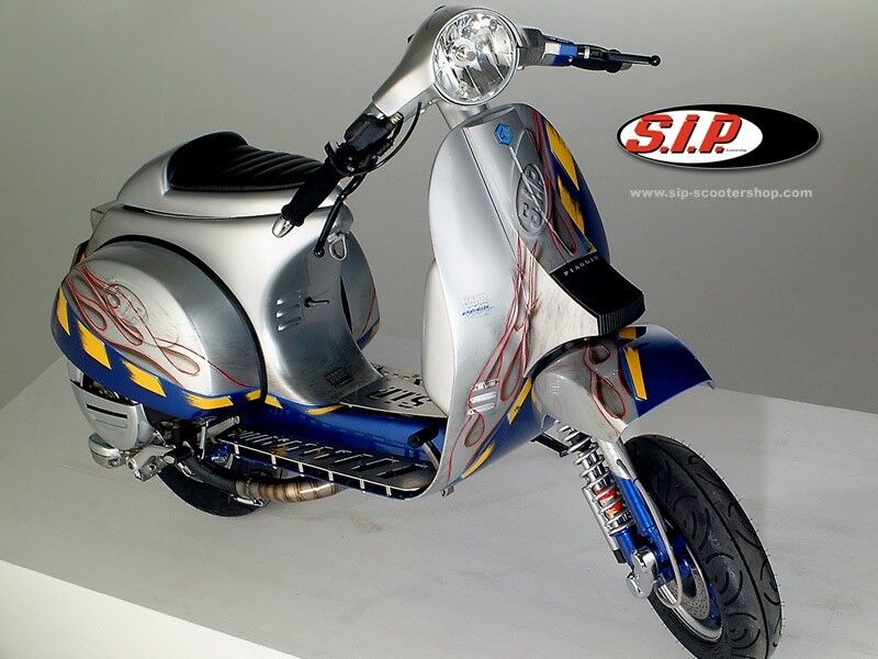

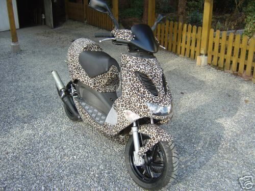

Der SIP Roller und der Leopardenroller sind natürlich nicht von mir!
Alle meine Roller habe ich mit der Dose lackiert(Metallic lack)und es wurde von Roller zu Roller besser.Der erste hatte noch Nasen-jetzt sieht es fast wie aus der Pistole aus! Übung macht den Meister! -

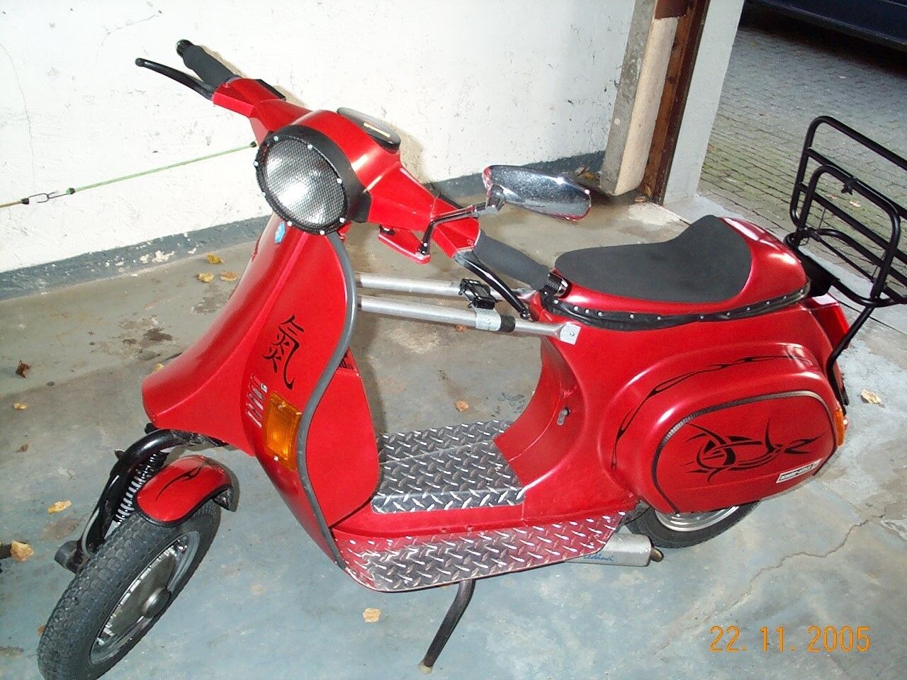

Ich will nicht streuen,aber bei mir waren schon etliche Roller in der Garage(teilweise nur für Ebay)aber es geht meiner Meinung nach nichts über Vespa.Meine Habana(siehe Foto)war zwar auch top,aber halt ein Plastik Roller.Null komma nix Kratzer oder direkt was weggesplittert.
Vor allem sollte man den Kostenfaktor beachten.Mich hat eine Vorderfelge mit Lager damals 380 Euro gekostet.
Ausserdem lässt sich meiner Meinung nach viel mehr an der Vespa stylen und basteln.Habe auch ein paar Bilder bei meinem kleinen Portrait reimgesetzt. =)
(Im Hintergrund mein Bastlerparadies) -
