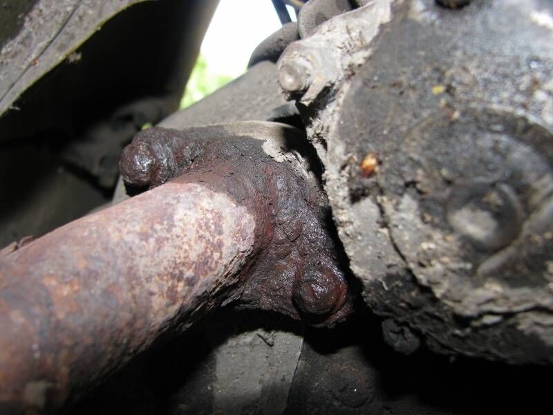

    Tja, beim Auseinandernehmen bin ich erstmal nur bis zum Auspuff gekommen. Den bekomme ich nicht ab.
    Die beiden 10er Schrauben am Flansch sind komplett verrostet :(
    Trotz Rostlöser geht da absolut gar nichts und der Maulschlüssel rutscht nur durch *seufz*
    Ich lass jetzt nochmal eine ordentliche Portion Rostlöser einwirken, aber wenn das nichts hilft ... Wie krieg ich die los?
