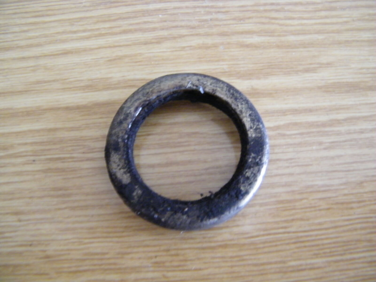

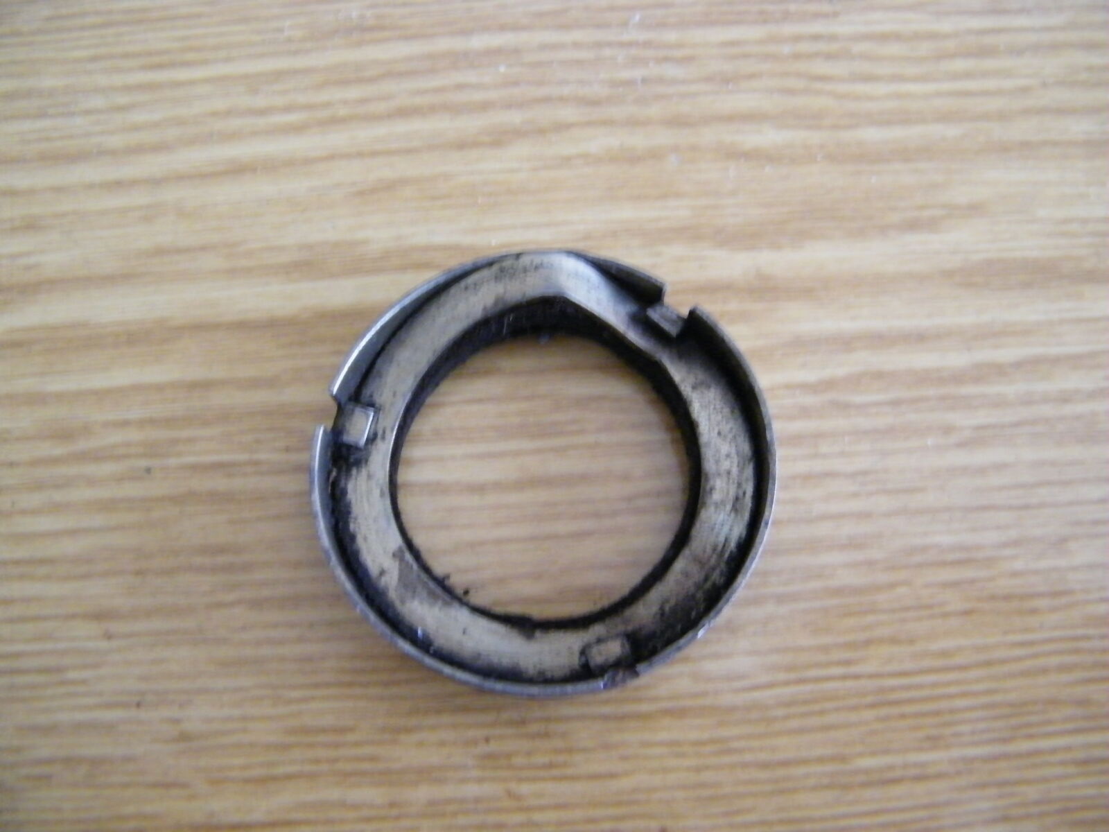

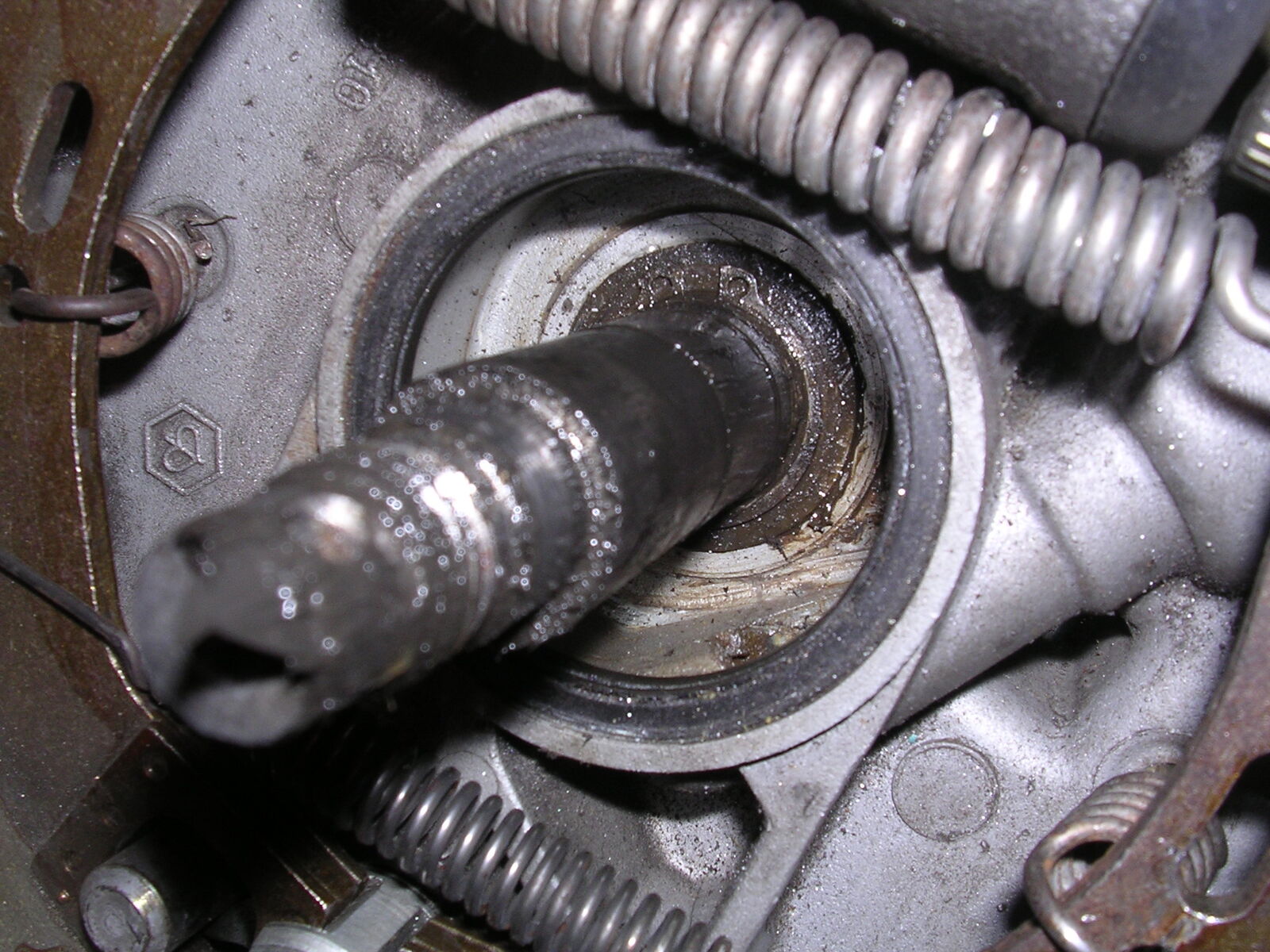

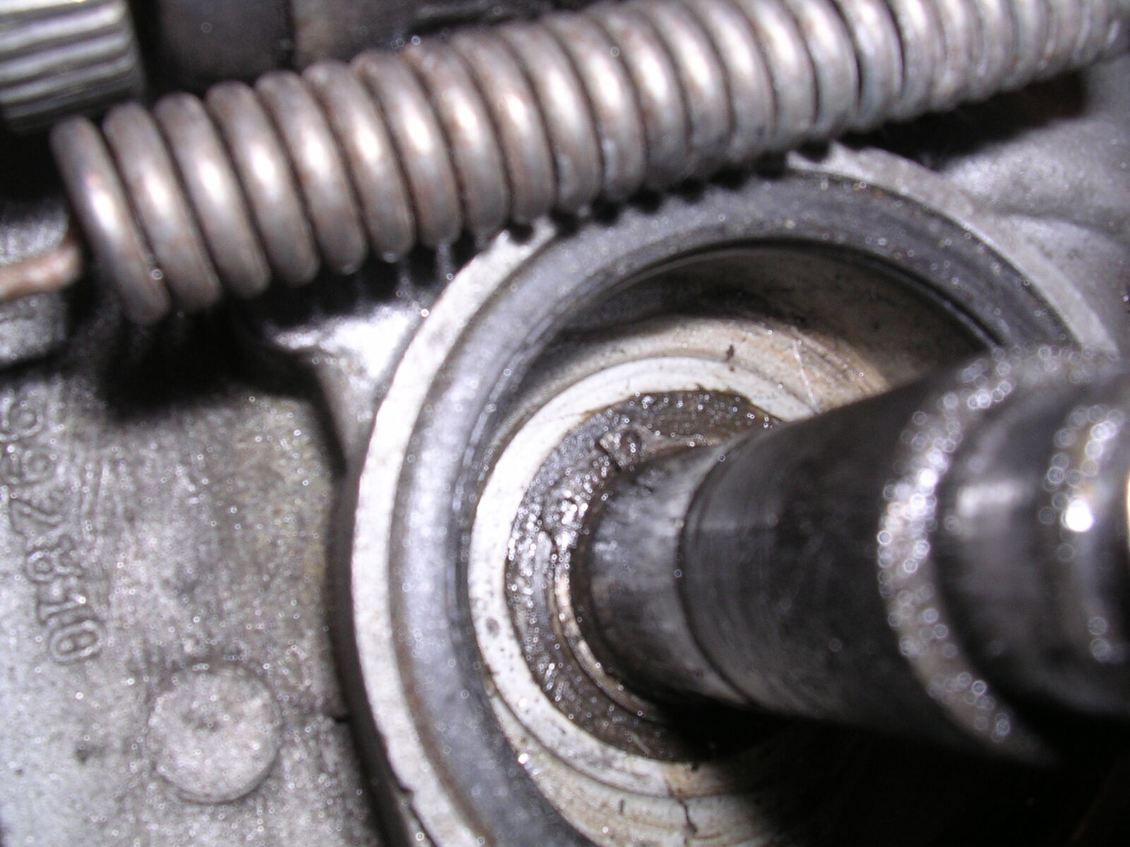

Nachdem ich gemerkt habe, dass die Bremsen bei meiner Cosa FL nicht mehr optimal funktionieren, habe ich dieselben demontiert. Dabei musste ich feststellen, dass die Hinterradbremse leicht verölt war. Nach dem Saubermachen mit Benzin war wieder die nötige Bremswirkung da. Das war voriges Jahr.
Nun, da ich zum TÜV muss, ist die Bremswirkung wieder nicht optimal. Nach Ausbau der Bremstrommel (hinten) : wieder verölt !
Da der Dichtungsring innen liegt, müsste ich den Motor ausbauen und spalten. Das war mir zu aufwendig.
Anlässlich eines Besuchs bei worb5 in Koblenz machte mir der Mechaniker den Vorschlag, den Filz-Staubring an der Aussenseite der Antriebsachse auszubauen (siehe Bilder) u. durch einen gleichgrossen Simmerring zu ersetzen.
Das habe ich gemacht; der Simmerring passt aussen u. innen. Vorerst kommt kein Öl mehr durch. Ich hoffe, das bleibt in der Saison 2016 so !
Vielleicht kann ich mit diesem Tip einem Cosa-Fahrer, der dieselbe Misere hat, auf diese Weise helfen.Gruß, Cornelius

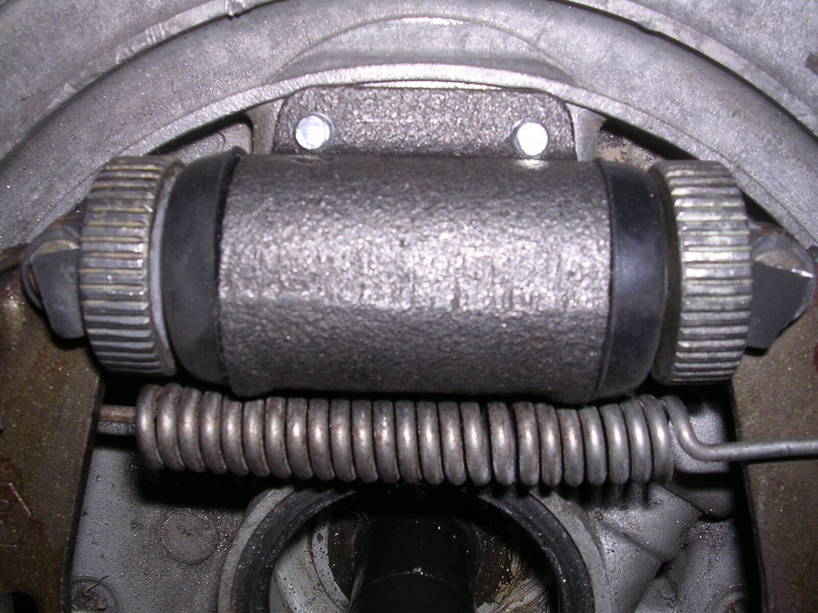

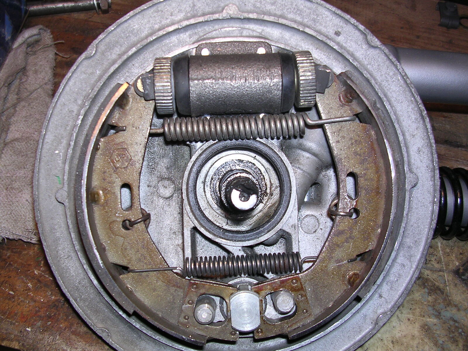

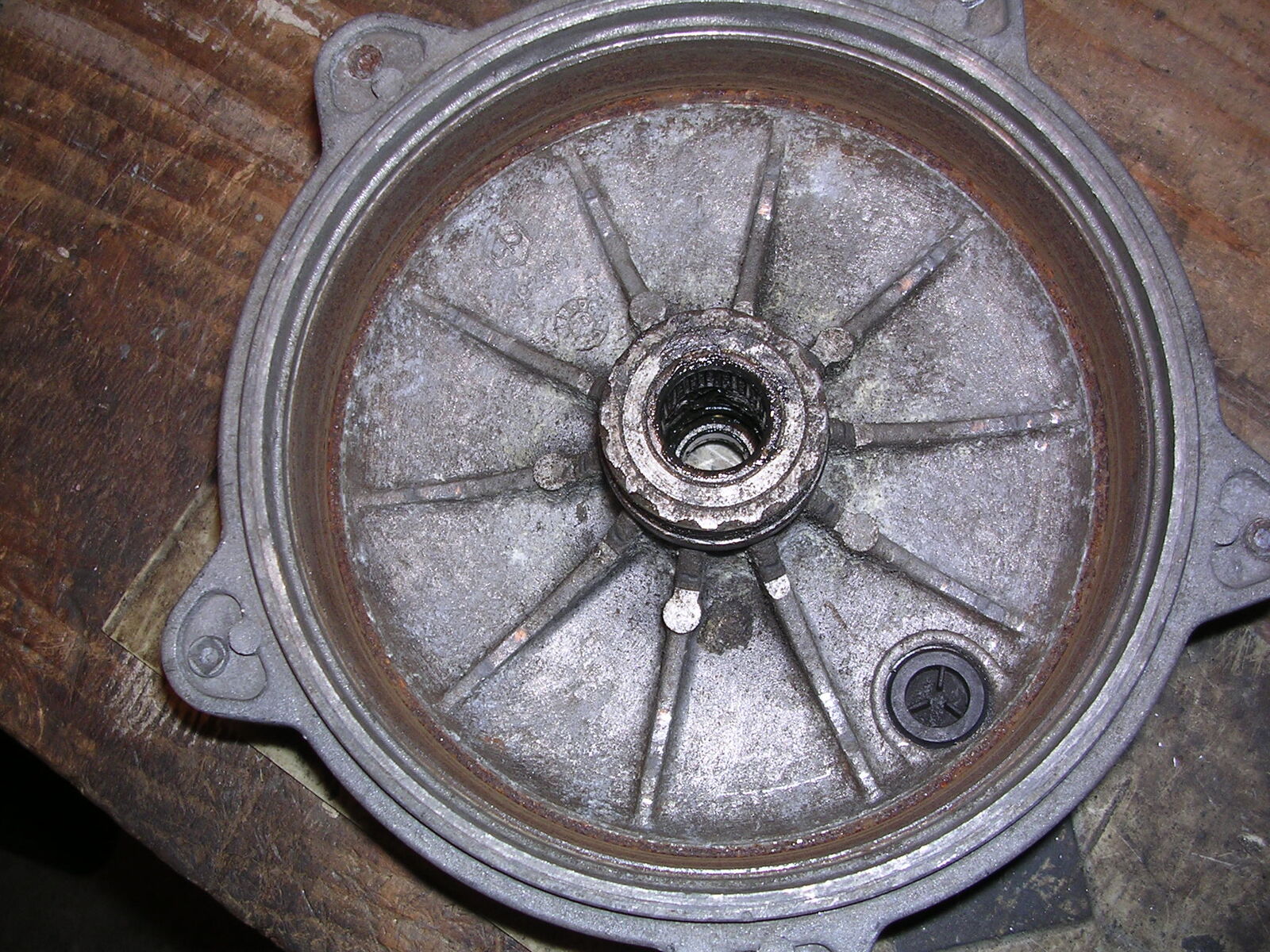

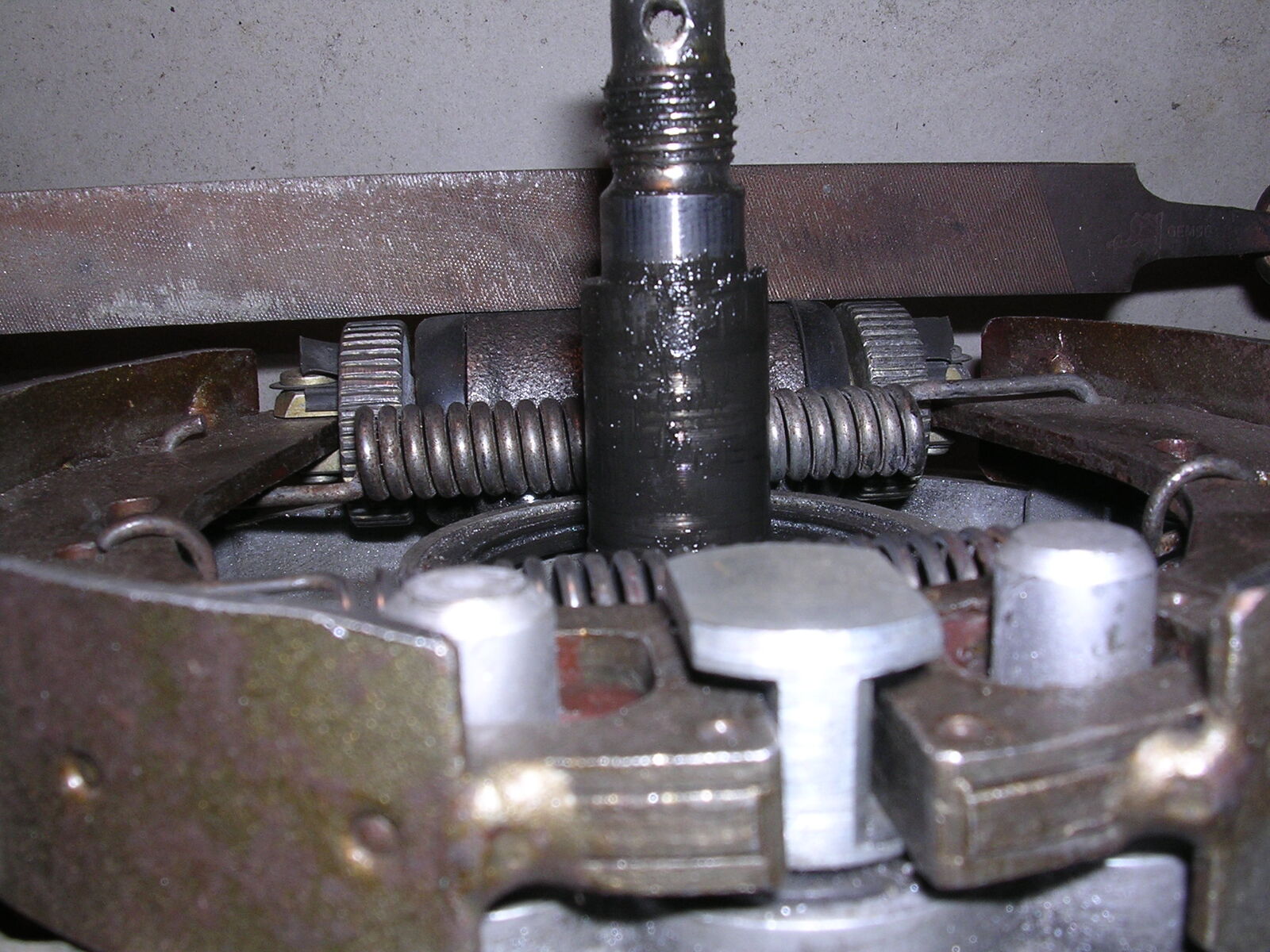

Hallo chup4,
anbei Fotos von der Bremsanlage. Wie man sieht, habe ich alles nach Vorschrift verbaut. Am Foto der Innentrommel kann man an den Rippen die Schleifspuren erkennen. Ein anderes Foto zeigt mit der aufgelegten Feile, dass der Bremszylinder über den Bremsbacken am höchsten steht. Original Piaggio. Die Einstellplättchen sind bei der Handrotation schon abgebrochen: der höchste Reibungspunkt.
Soll ich mit der Flex die Innenrippen der Trommel geringfügig abschleifen oder die Oberfläche des Bremszylinders ebnen ?
Ich kann auch nicht erkennen, wo die Bremstrommel, wenn sie mit der Achsmutter fest angezogen ist, innen aufliegt und dann auch Schleifspuren zeigen müsste. An dem Antrieb der Tachoschnecke ist keine Berührung zu sehen. Sie muß also woanders aufliegen. aber wo?
Bitte um Vorschläge, Dankeschön.

Hallo chup4,

Hallo Freunde,
Frage zur Cosa FL : habe die Bremse vorne erneuert: neuer Bremszylinder (original Piaggio), neue Beläge (auch original). Als ich die Bremstrommel aufsetzte, habe ich Schleifgeräusche beim Drehen vernommen. Die einzelnen Rippen in der Trommel hatten Schleifspuren. Die Arretierplättchen an den Rändelmuttern der Backen waren abgebrochen. Irgendwie scheuerte es immer noch ziemlich laut, obwohl ich die Backenränder leicht mit der Flex geschliffen habe; die Rändelmuttern stehen anscheinend zu hoch.
Wenn man jedoch, bevor die Trommel auf die Achse gesetzt wird, eine dünne U-Scheibe drunter legen würde, hätte die Trommel genügend Abstand und würde nicht mehr schleifen. In der Explosionszeichnung ist eine solche U-Scheibe NICHT
vorgesehen !
Was rät mir Eure Erfahrung ? Dank für jede Antwort.
