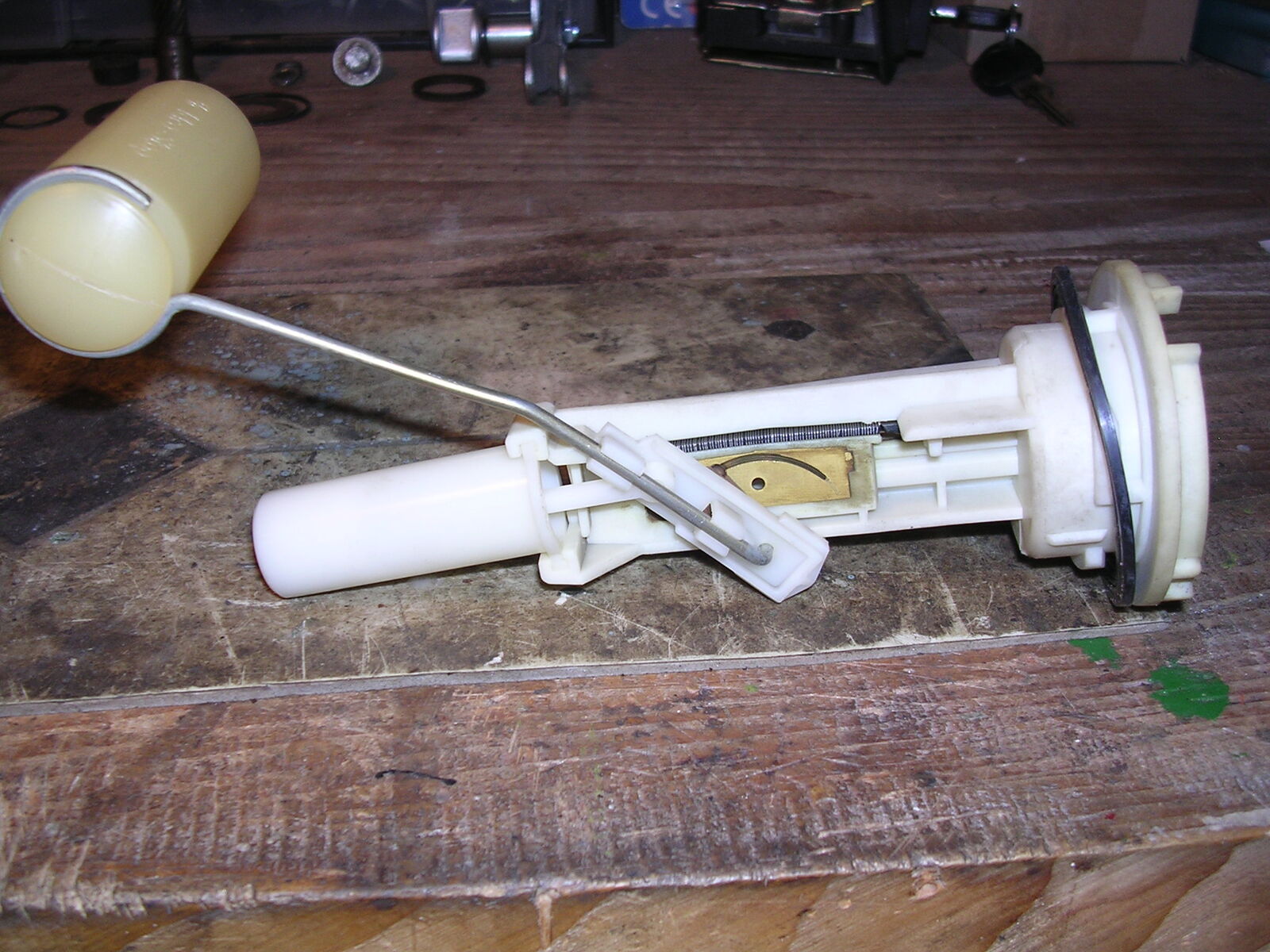

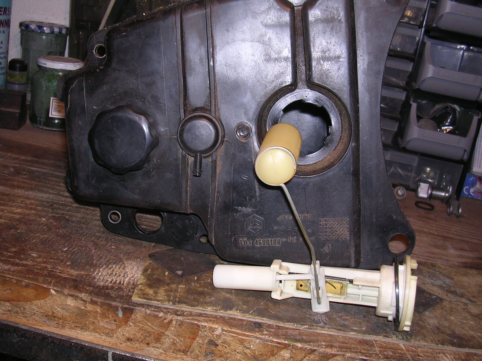

bei der Cosa funktioniert der Benzinanzeiger wie bei der PX:
ein Schwimmer bewegt an einem Arm (siehe Bilder) einen Elektrokontakt an einer Metallleiste rauf u. runter je nach Benzinstand. Dies wird weitergeleitet an Deine Tachoanzeige.
Wenn die Anzeige dauerleuchtet ist entweder kein Sprit mehr im Tank
oder der Schwimmer hängt.

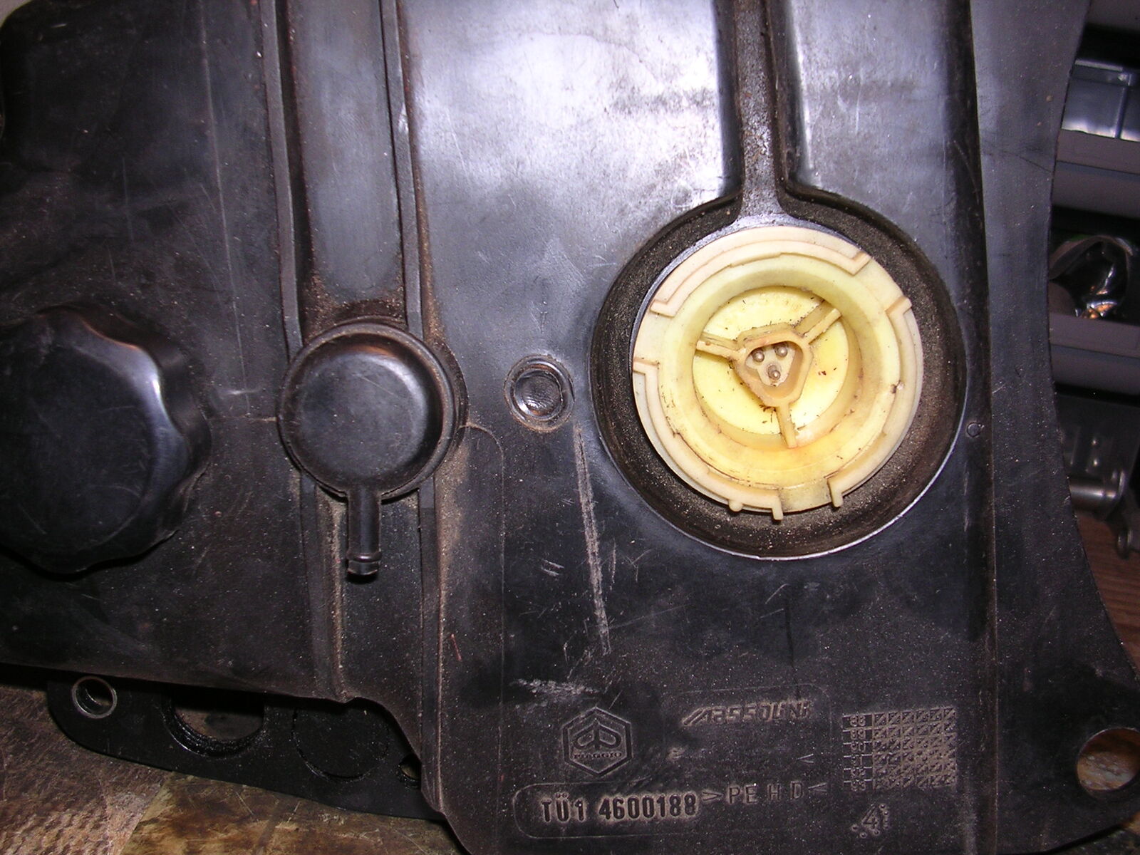

Um das zu kontrollieren, Verschlussdeckel am Tank abnehmen, den Anzeiger um ca. 1/5 Umdrehung nach links drehen (Bajonettverschluß) und Anzeiger aus dem Tank entnehmen. Auf Funktion prüfen.
Keine große Sache !
Wenn die Anzeige verschlissen ist: ich habe noch eine !
Gruß, Cornelius -
oder der Schwimmer hängt an der Metallleiste fest.
Um dies festzustellen musst Du den Deckel am Tank entfernen, das Kabel abziehen und die Tankanzeige nach links ca. 1/5 Umdrehung bewegen (Bajonettverschluss). Jetzt kann der Anzeiger aus dem Tank genommen werden zwecks Überprüfung.
Das ist keine große Sache.
Wenn die Anzeige verschlissen ist: kannst Du eine von mir erwerben !
Gruß, Cornelius
