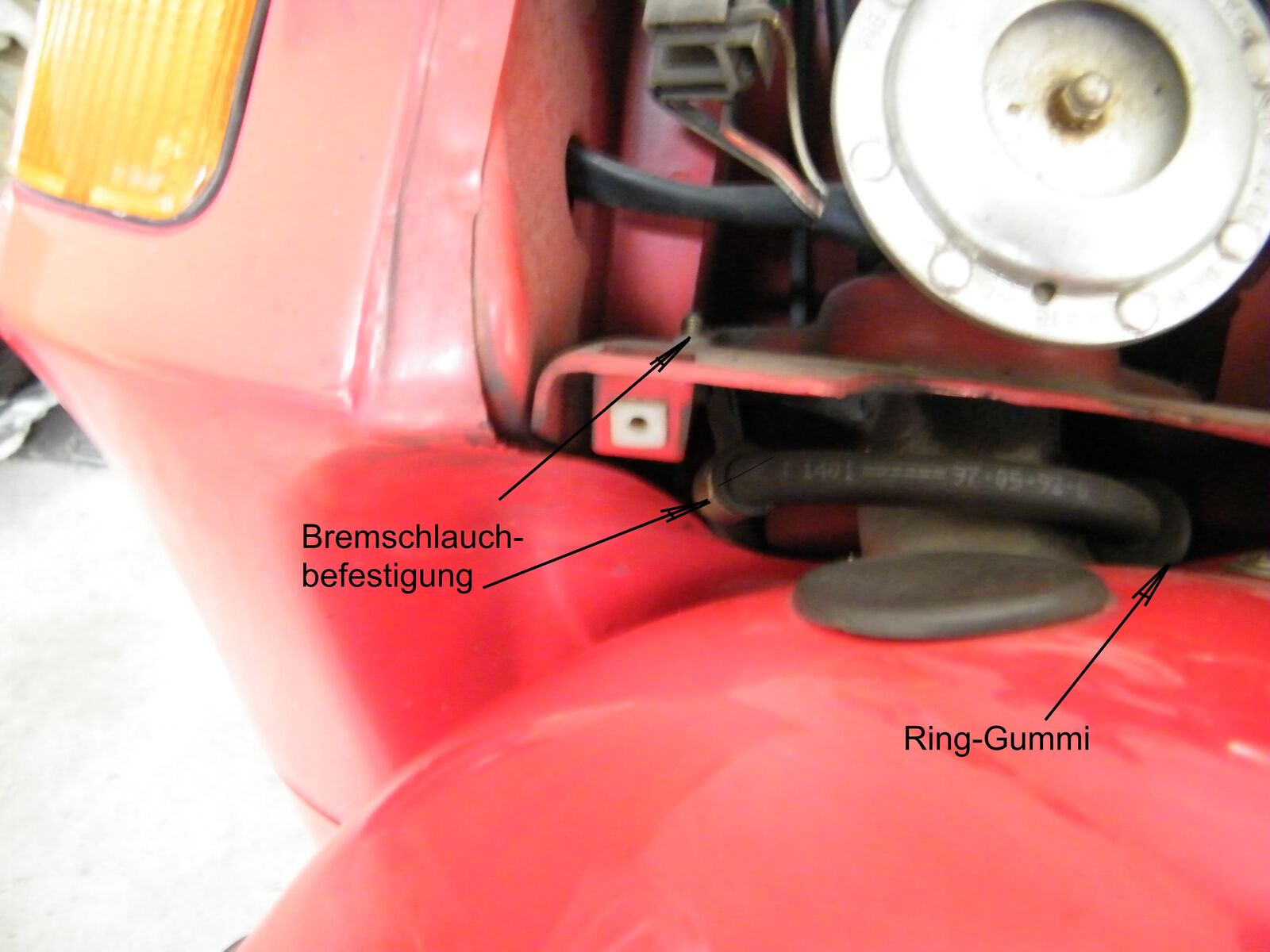

Hallo Leute,
suche die Befestigungsklammer für den Bremsschlauch vorne am Rahmen für meiner Cosa (siehe Bild).
Ebenso den Schutz-Gummiring. Konnte es bei SIP nicht finden.
Gruß, Cornelius -
