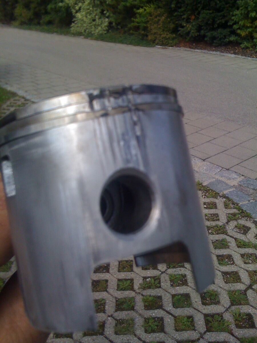

Hab meinen Motor jetzt gespalten um die Splitter vom letzten Schaden zu entfernen. Den verschwunden C-Clip konnte ich allerdings nicht finden. Entweder hat er sich sehr gut versteckt (was ich jetzt nicht glaube, da keine Blockaden oder Schleifgeräusche zu hören sind) oder er hat sich in Wohlgefallen aufgelöst... wie auch immer.

Hab den Zylinder jetzt abgebaut - SCHRECK!!! Es hat sich, wie auch immer das passieren konnte, einer der beiden Spannringe verabschiedet, welche den Kolbenbolzen in der Mitte halten. Dieser kam dann wohl zwischen Kolben und Zylinderwand und hat den Kolben ordenlich beschädigt un einen der Kolbenringen zerfetzt. Daher keine Kompression mehr. Da ist wohl nicht mehr zu machen. Werde mir einen neuen Zylinder samt Kolben besorgen. Jetzt mache ich mich daran den Motor zu spalten und auf Kleinteilesuche gehen. Naja, dann ist der Sonntag wenigstens schon wieder gerettet....
