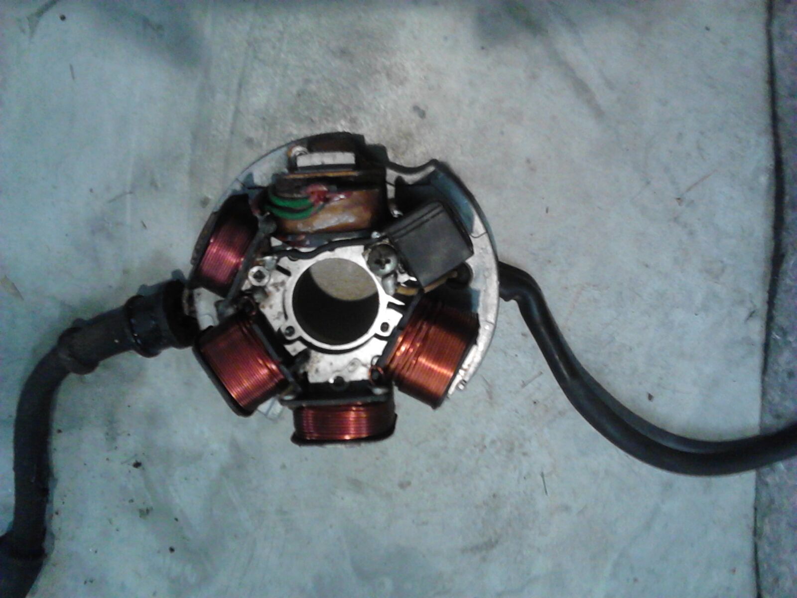

habe jetzt das Pick UP bestellt und werde es wechseln. Habe aber auch eine gebrauchte, scheinbar passende, Zündankerplatte in Aussicht...... Werde dann über das Ergebnis informieren.
Danke für Antwort!
so jetzt habe ich die Lichtmaschine ausgebaut. Pick UP abgelötet und gemessen: 101 Ohm.
Ich gehe davon aus in Ordnung. Aber bei Kabel zur CDI Zwischen Grün und Weiß sind es 1 Ohm.
Ich habe noch keine Zündankerplatte als Ersatz gefunden. Meine Platte hat die Kennzeichnung
CEM 136/A2 88. Sie wird mit 4 Klemmen gehalten. Also keine Langschlitzlöcher in der Platte.
Die Platte hat an der Seite links eine kleine Aussparung so bei 8 - 9 Uhr. Rechts ist die Aussparung deutlich größer und liegt bei 2 - 4 Uhr. Diese Aussparung ist wichtig da sie für den Zylinder ist und die Platte ansonsten nicht paßt. Die Kabel zur CDI haben die Farbe Grün, Weiß und Rot. Das Kabel zum Stecker die Farben Grau (Weiß?) Gelb, Grün, Rot und Schwarz. Kann mir jemand verraten wo ich Ersatz bekomme? Letzter Schluß wäre natürlich den Stator zu zerlegen um den Fehlerteufel zu finden. Aber wenn es noch Ersatz geben würde........
Im -voraus herzlichen Dank
gelt873
hat bis jetzt alles geklappt und das Polrad ist runter.
Jetzt nur noch die richtige Lichtmaschine besorgen.

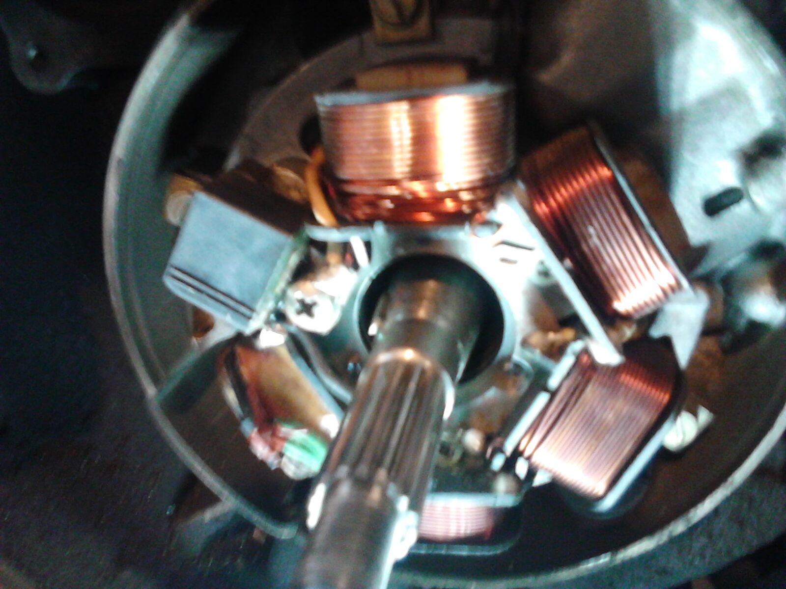

bein meinem Roller ist die Lichtmaschine wohl defekt. CDI - Zündkabel - Kerze alles gewechselt.
Dann Zündspule gemessen: Zwischen Grün und Weiß 0 Ohm!!!
Habe jetzt die Schrauben vom Lüfterrad und vom Fliehkraftregler gelöst.
Die Andruckrolle demontiert und nun folgt ein Problem: Wie entferne ich das Luftleitblech?
Alle sichtbaren Schrauben gelöst. Gibt es da versteckte Schrauben? Ich meine Ja aber ich
weiß nicht wo die sitzen. Muss die Kunststoff - Zylinderabdeckung auch runter und wie?
Welche Abzieher werden benötigt.
Im Voraus herzlichen Dank!!!
