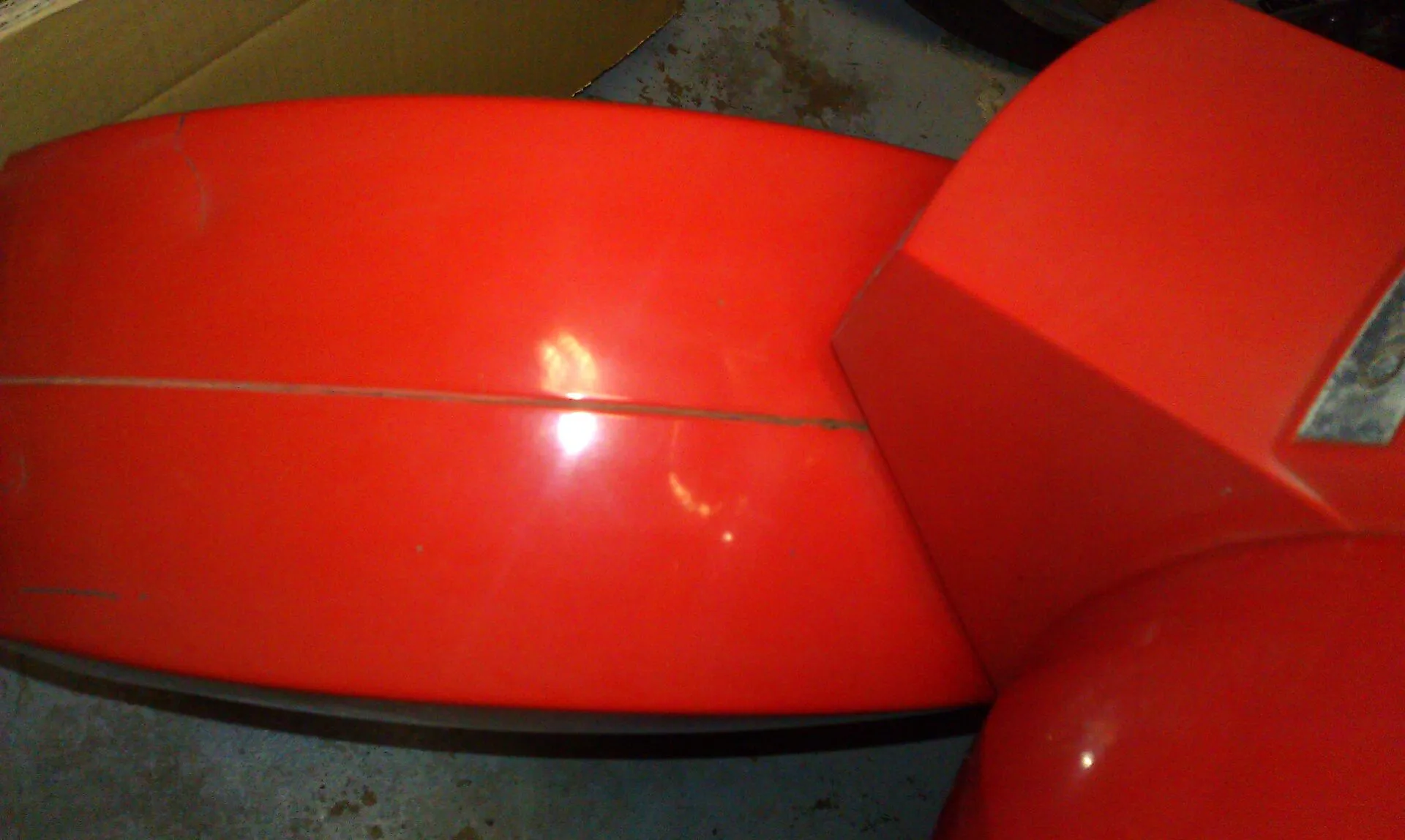

ich hab aber einen Original koti
sieht man aber auch daran das er geteilt ist und deiner nicht.

Ezio,hast du eins von diesen seltenen zweiteiligen Plastik-Kotflügeln die man abbauen kann ohne die Gabel zu entfernen?
ne hab einen aus blech, und wusste bis gerade ebnend auch nicht das es welche aus Kunststoff gibt.
