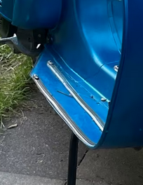

    7. Ich hab mich heute noch an die Trittleisten gemacht. Die habe ich vorher teilweise gerichtet, mit einem Werkzeug, das ich mir aus dem 3D-Drucker gemacht habe. Wenn ich überlege, wie krumm und schief die Leisten waren, bin ich total zufrieden, wie die jetzt aussehen. Fast schon zu gut — muss ich noch nachpatinieren. Die waren aber auch vollgeschmiert mit dieser grauen Grundierung, weshalb ich sie gut reinigen und schrubben musste. Ich bin ja kein Fan davon, Leisten zu nieten. Die muss man jedes Mal wieder rausbohren, wenn man da was machen muss. Daher schraube ich die schon seit Jahren mit kleinen M3-Schrauben. Die eine Leiste war gebrochen. Diese habe ich dann bündig geschliffen und mit einer Hülse verspannt/verklemmt so das die beiden zusammen bleiben und ausgerichtet sind. So ein Sammelsurium an Schrauben ist immer gut lmao
    8. Die Leisten auf dem Mitteltunnel sind so konzipiert, dass man da keine Mutter von hinten dranbekommt. Ich hab die Löcher auf 3,3 mm aufgebohrt und M4-Gewinde reingeschnitten. Nichts für Puristen, aber das ist mir so was von latte. So kann ich jetzt alle Leisten demontieren, wenn ich will. Was ich vielleicht mache: die erste Reihe, die man von vorne sieht, nieten. Aber das überlege ich mir noch. Wenn die Schrauben drin bleiben, dann werden die vorher patiniert. Es soll so wenig wie möglich neu aussehen, auch wenn es vorher neu war.

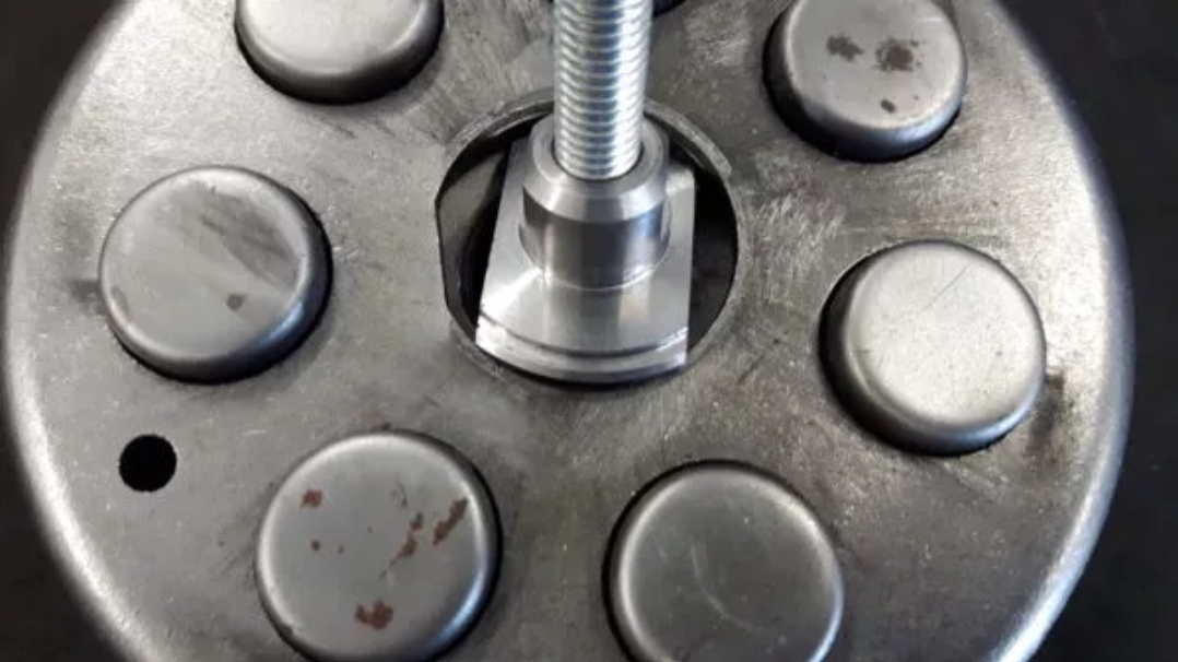

    Hallo zusammen, ich bräuchte etwas Erleuchtung zum Thema Einbauspiel beim Kolben. Bei den mir bekannten gängigen Anbietern im Netz, finde ich nur 2 "originale Kolben", von Meteor und BGM. Das mir bekannte Kolbeneinbauspiel wird mit in der Regel zwischen 0,10 und 0,14 mm angegeben. Bei fast allen Anbietern steht beim BGM-Kolben: Einbauspiel 0,21 mm (Italienisches Maß) - was hat das zu bedeuten? Es geht hier um meine P200E von 1982.
    Grüße und schönen Tag
    Das wird hier erklärt: https://wiki.germanscooterforum.de/index.php/Verm…nder_und_Kolben
