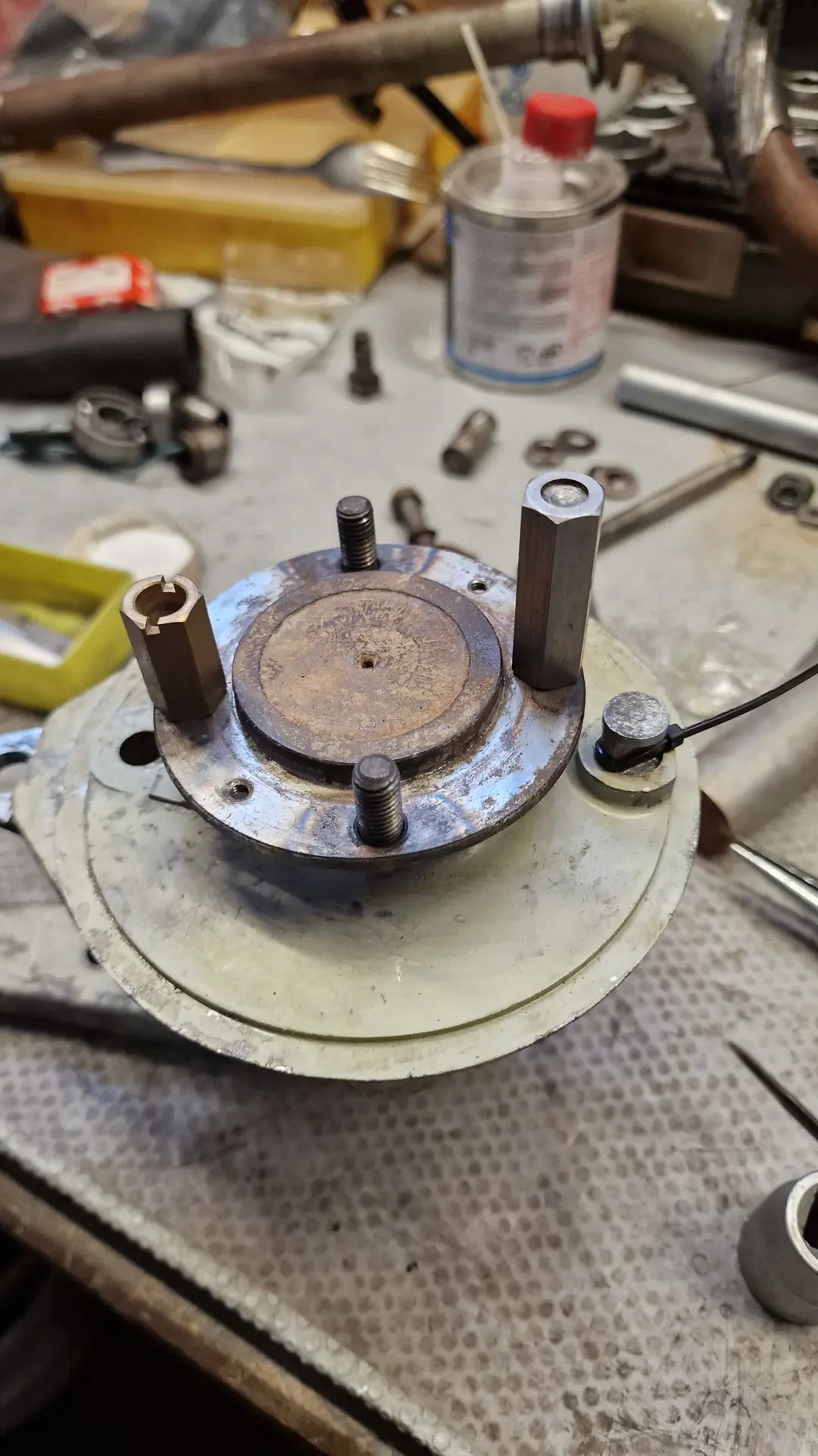

In Wideframe-Motoren gibt es so eine Ringmutter, für die man eigentlich ein spezielles Werkzeug braucht. Man kann es kaufen, aber ich war dickköpfig und wollte das unbedingt selbst 3D-drucken – schön mit einer 1/2-Zoll-Ratschenaufnahme. Sah auch ganz gut aus, hat aber nicht gehalten.
Also habe ich kurzerhand die Konstruktion geändert, die Füllung auf 100 % gestellt und siehe da: Es hat funktioniert. Die vier Bolzen habe ich mit M5-Schrauben realisiert. Durch einen Tipp ist mir dann eingefallen, dass mein Werkstattkollege das Werkzeug ja hat … na ja 😅

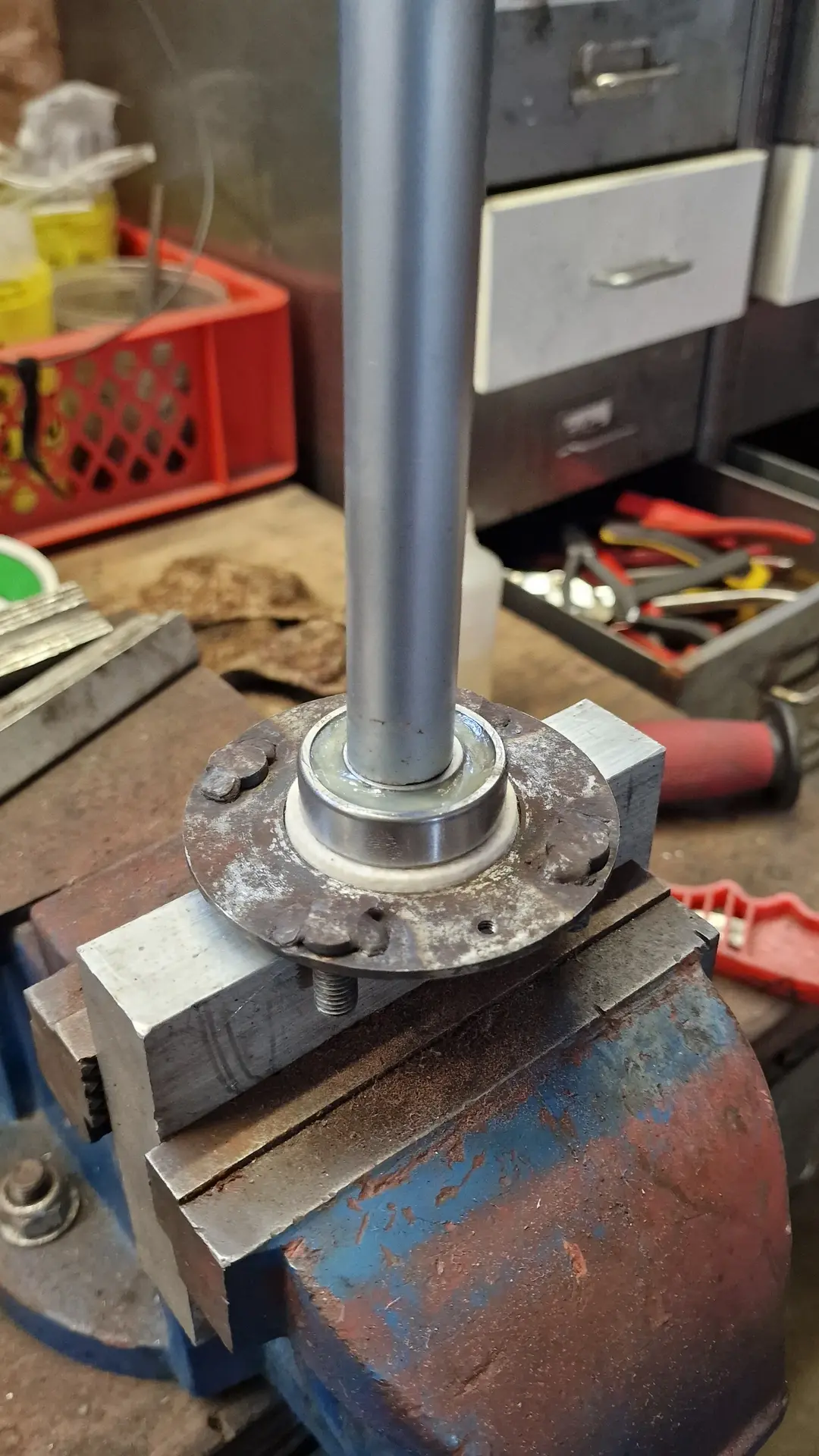

Um das Ganze testweise zu montieren und das Axialspiel zu ermitteln, hab ich mir solche Lager-Dummys angefertigt.

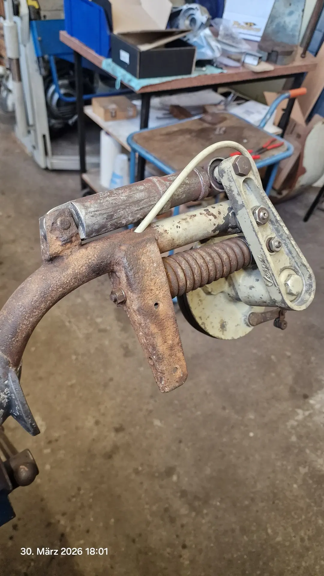

Den Schwingsattel hab ich auch einmal komplett demontiert, sauber gemacht und repariert:

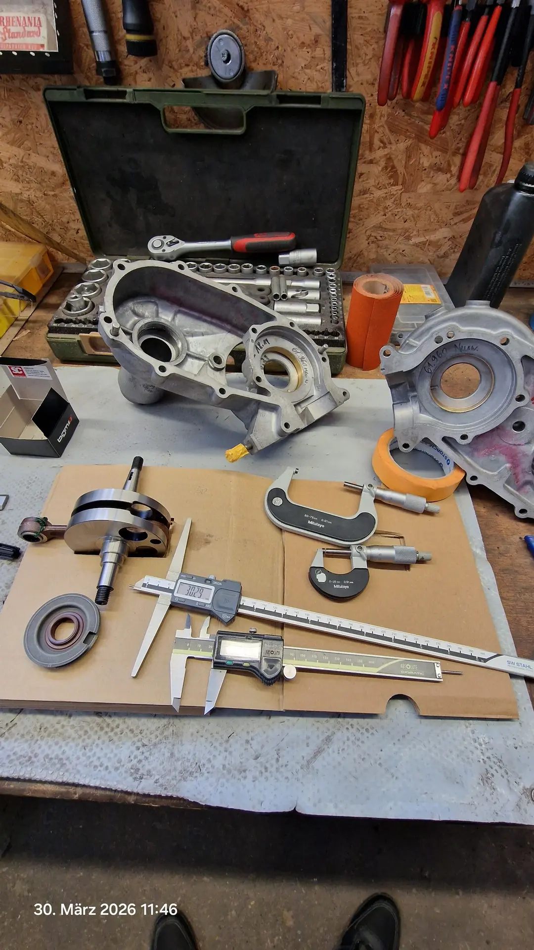

Meine Motorhälften sind auch wieder da. Die Lagersitze sind gut, müssen nicht neu gemacht werden. Ein paar Sachen sind noch im Zulauf.

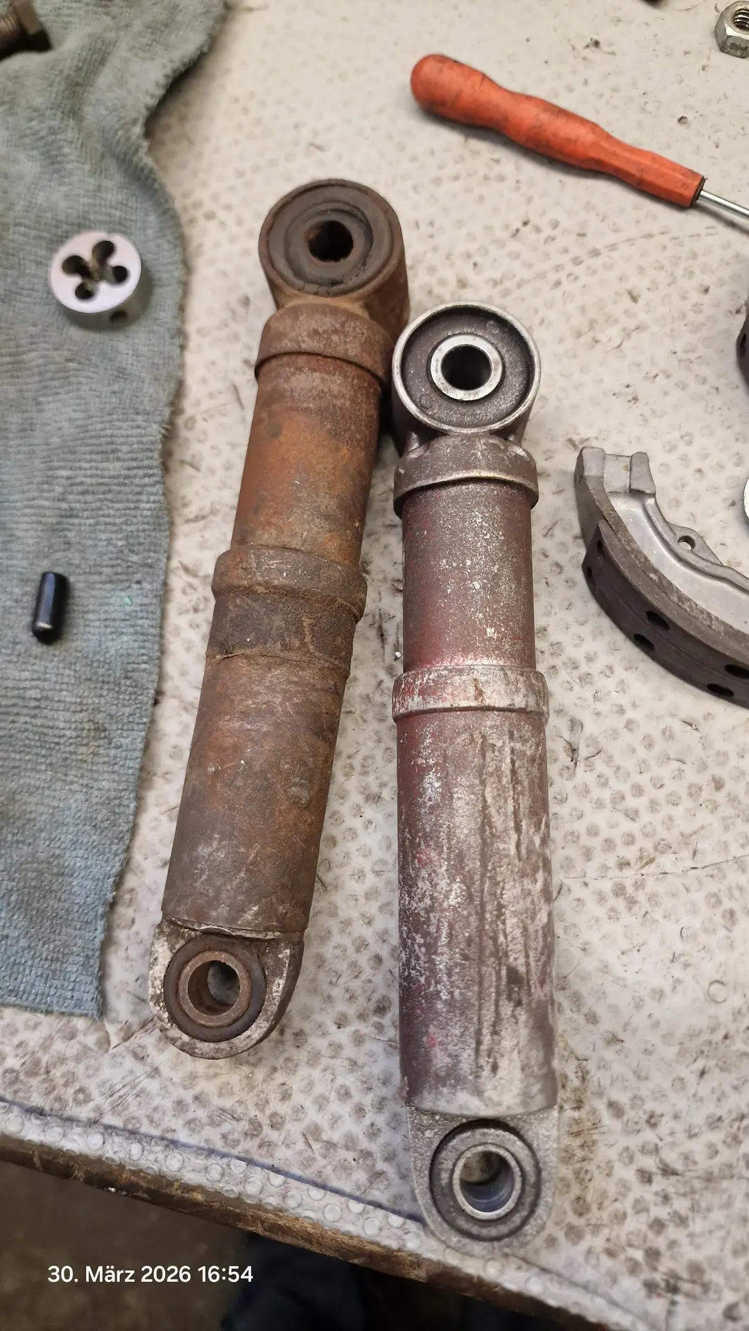

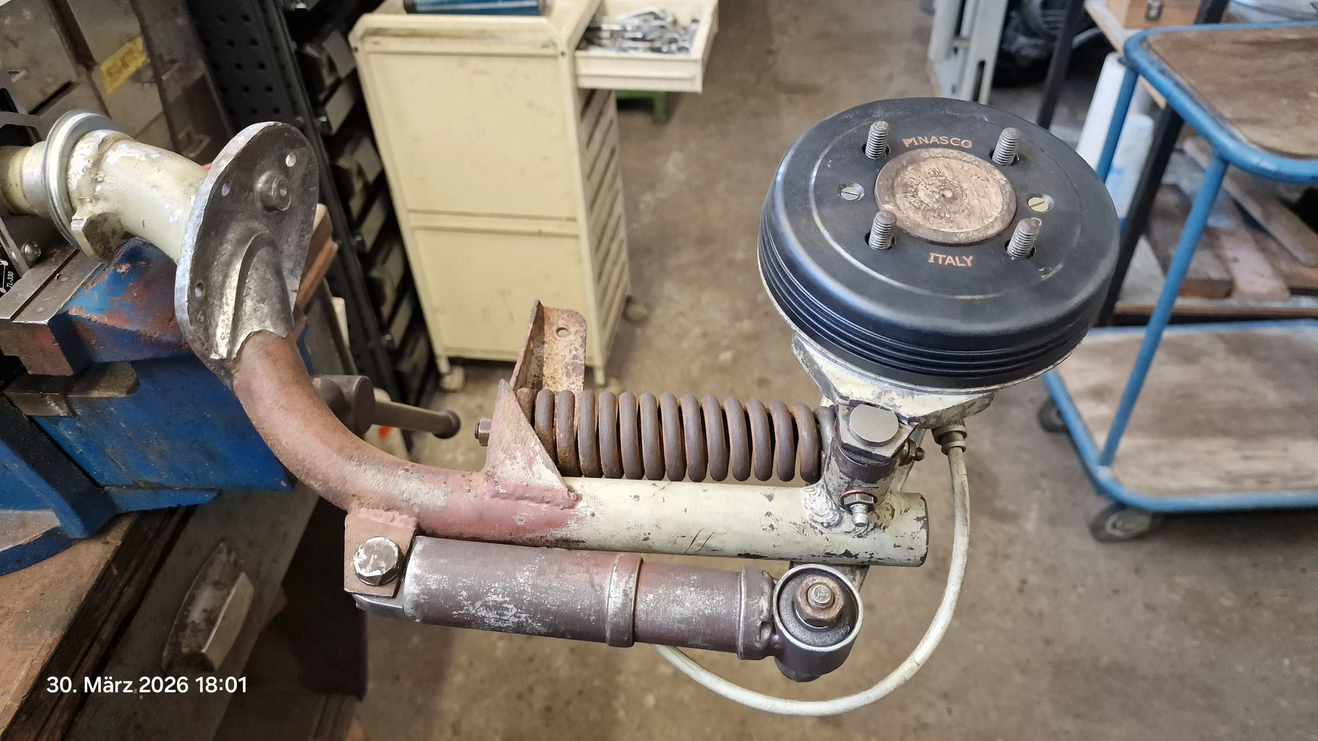

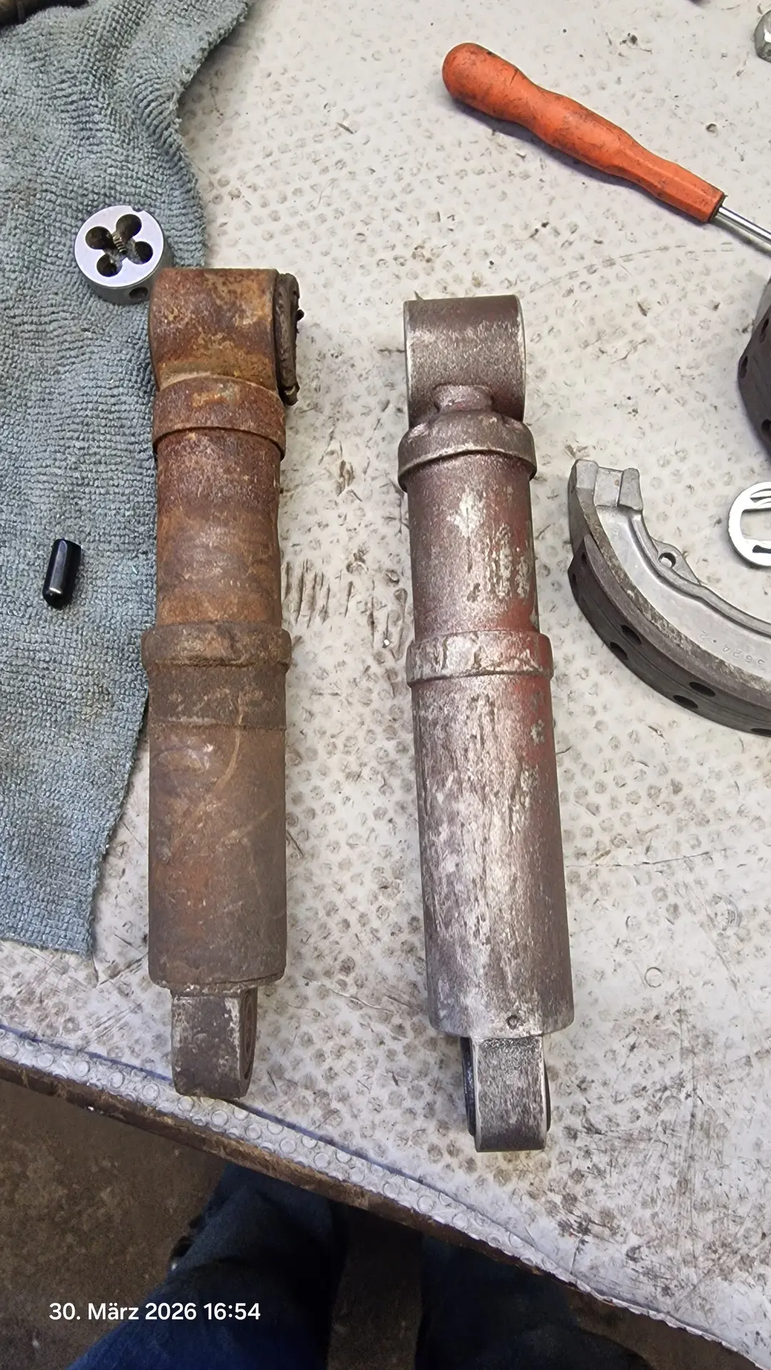

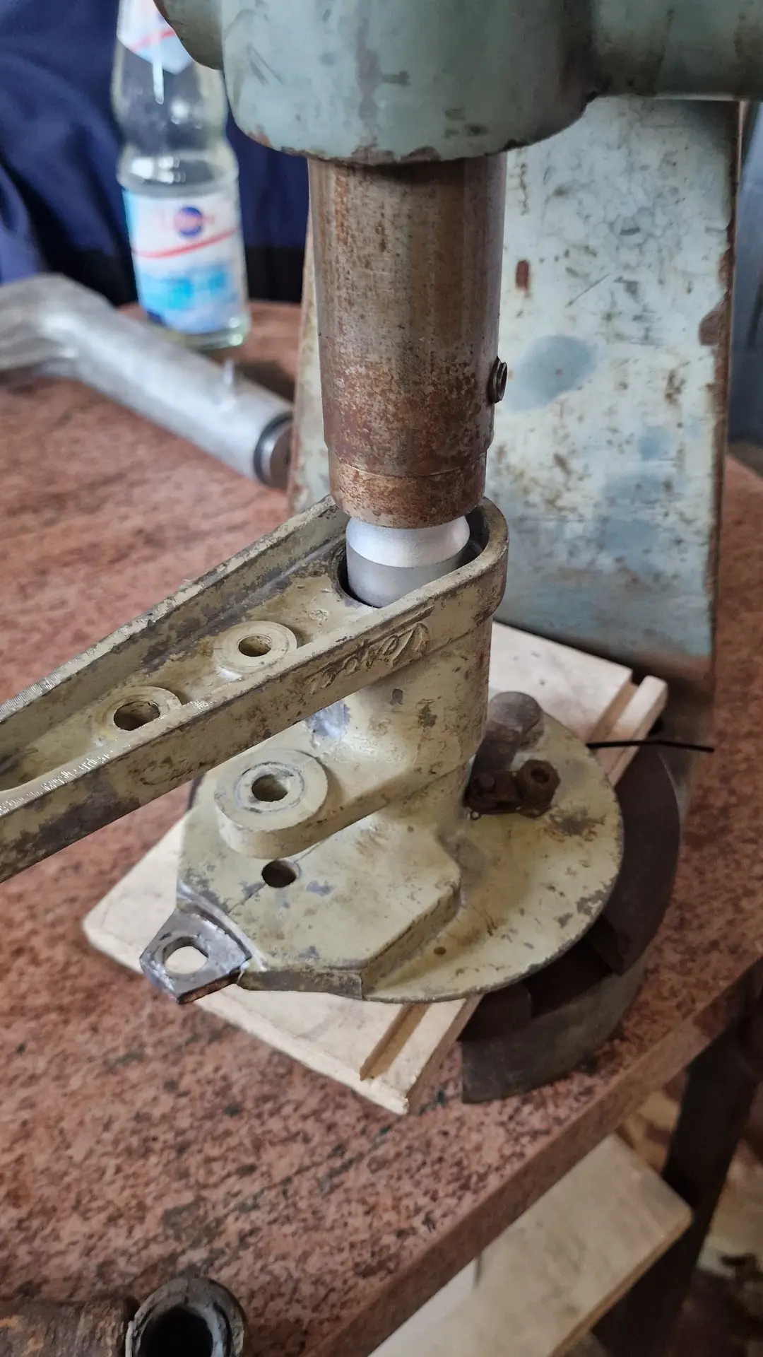

Hab heute die vordere Radschwinge montiert. Der Dämpfer ist niegelnagelneu und passte gar nicht zur Patina. Hab da bisschen nachgeholfen.
Links der alte, rechts der nachpatinierte.

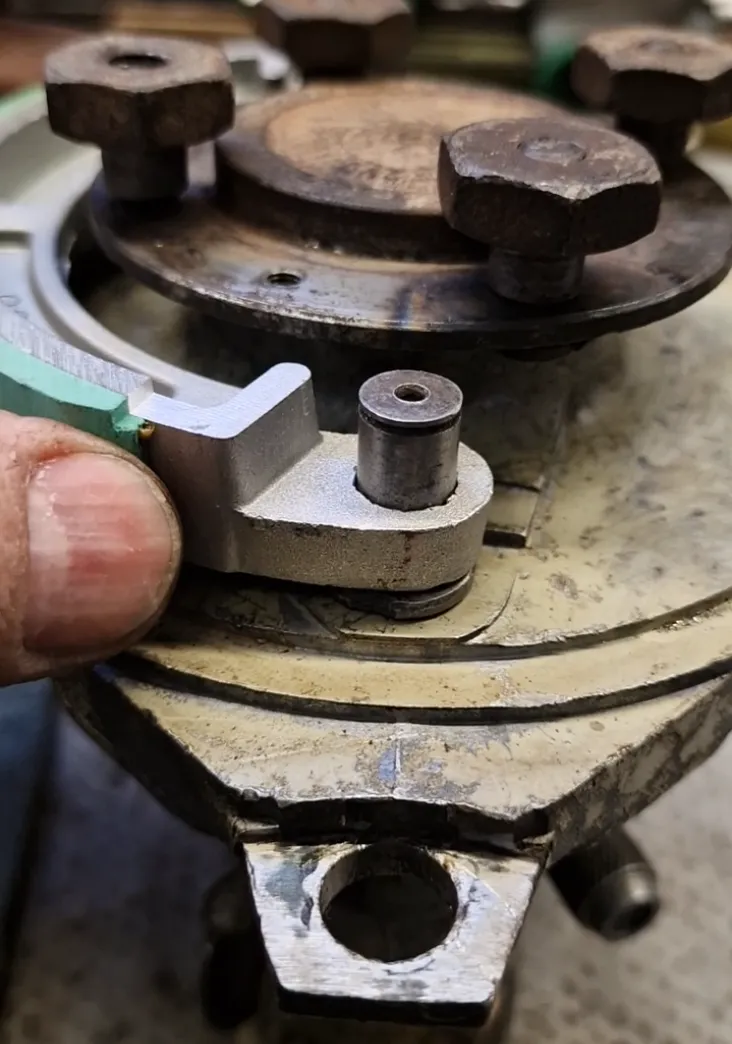

Pinasco-Beläge sind übrigens richtiger Schrott, die kippeln extrem. Aber da ich vorankommen muss, hab ich die erstmal verbaut.
Die Kurbelwelle liegt im Eisfach und bekommt die Tage beide Lager aufgezogen zum Messen.
Das Axialspiel ist wohl relativ wichtig bei den Motoren, weil man zwei „Festlager“ hat. Wenn man da Mist baut, kann bisschen mehr kaputtgehen.
Werde da bisschen was messen müssen und dann die Blechsimmerringe anpassen, damit das nicht zu eng ist.
