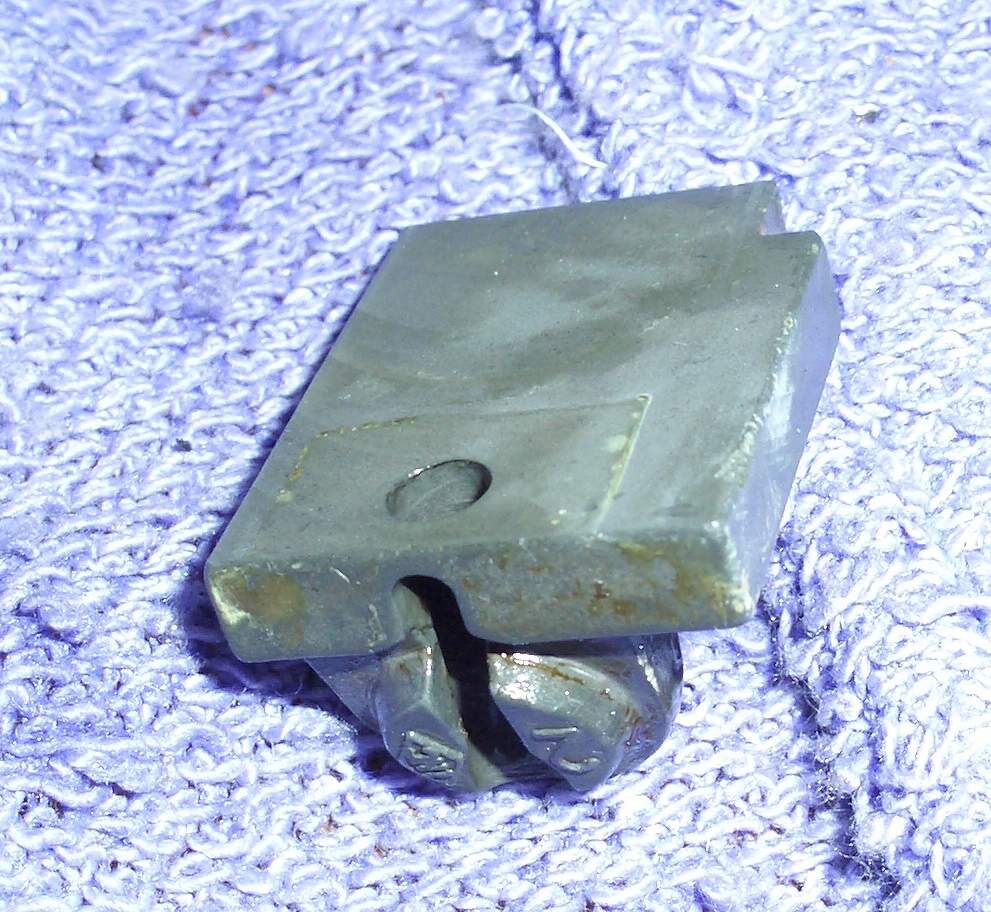

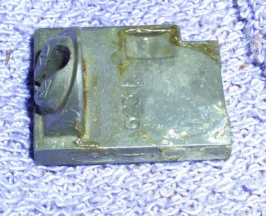

hiho,
habe selber regelmässig ähnliche probleme, vorallem wenn der hobel mal länger steht. bei mir lagert sich dann siff ausm tank(der wurde noch nicht überholt) überall ab und verstopft früher oder später irgendeine düse.
alle düsen GRÜNDLICH reinigen und ausblasen,auch die "kleine goldene schraube",nebendüse,die auf meinem bild nicht zu sehn ist. auch die gemischschraube, ACHTUNG, beim ausbau genau merken in welcher stellung die schraube steht. flügel markieren und dann z.b 3 umdrehungen und flügel steht auf "2 uhr", dann hat man beim einbau eine etwas größere chance die richtige einstellung zu treffen. sonst noch alle
kanäle und bohrungen ausblasen, ultraschall kann auch die ein oder andere verkrustung lösen.so,rest ist im bild vermerkt, ich wünsch dir erfolg!
