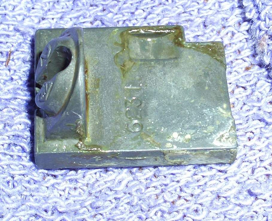

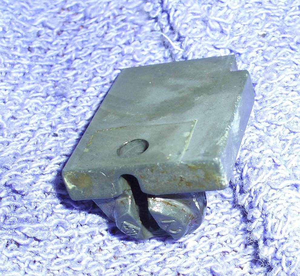

    der hier?
      • 138.64 kB
      • 909 × 737
      • 275
      • 160.58 kB
      • 991 × 912
      • 235
