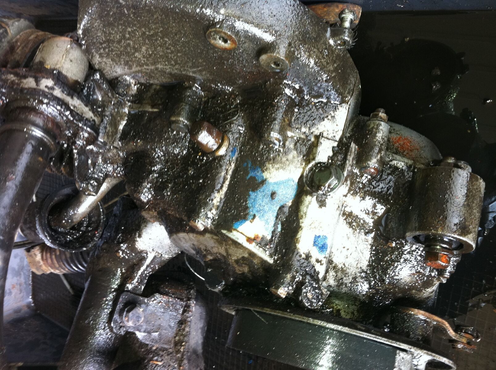

viel zu viel schmodder und dreck.....am ende alllles weg:)

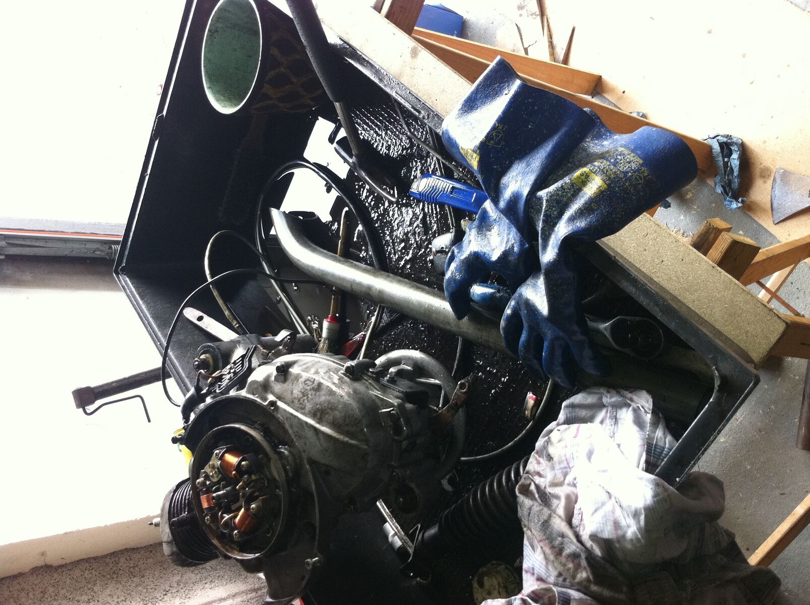

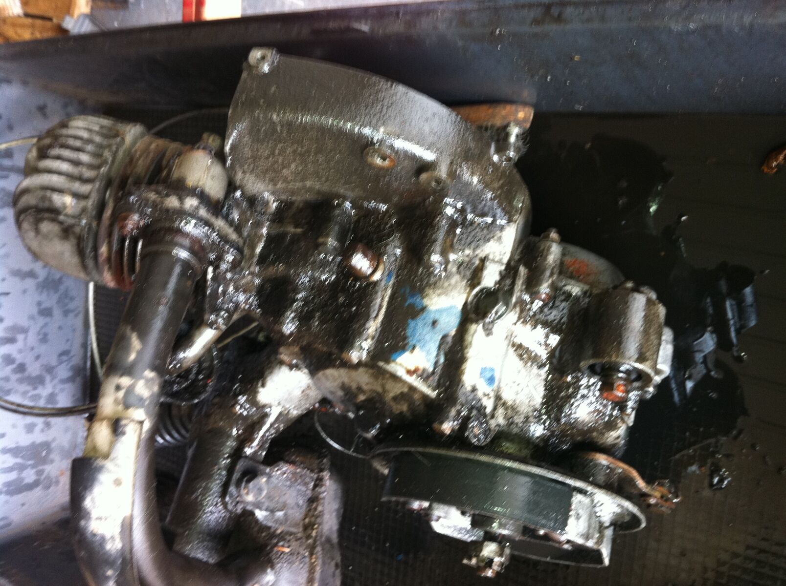

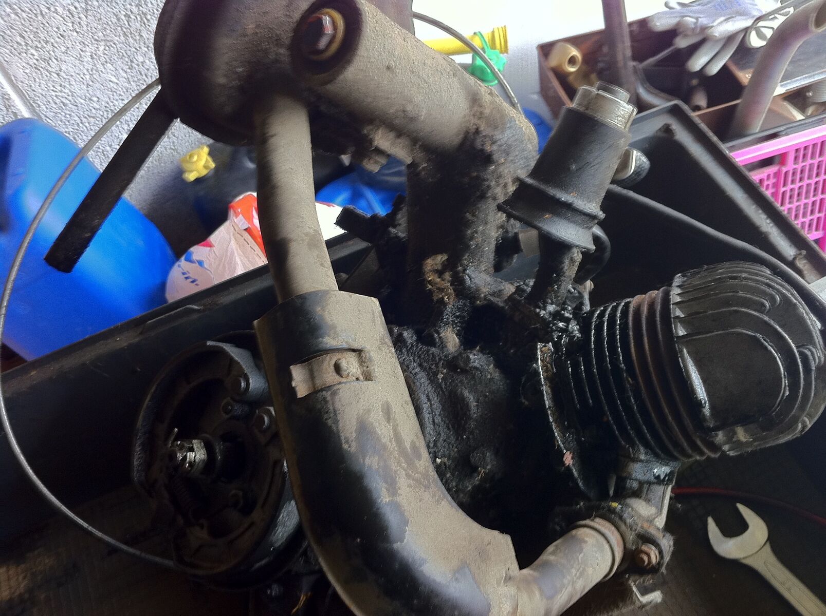

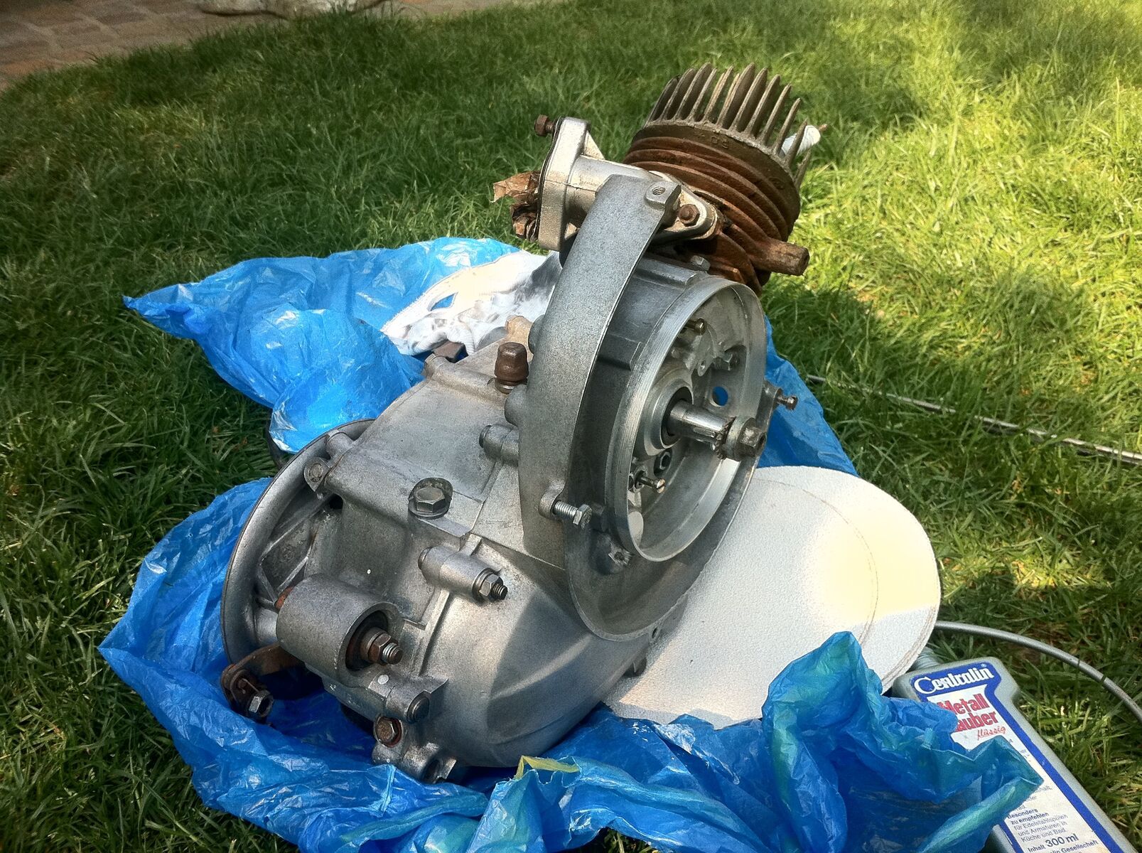

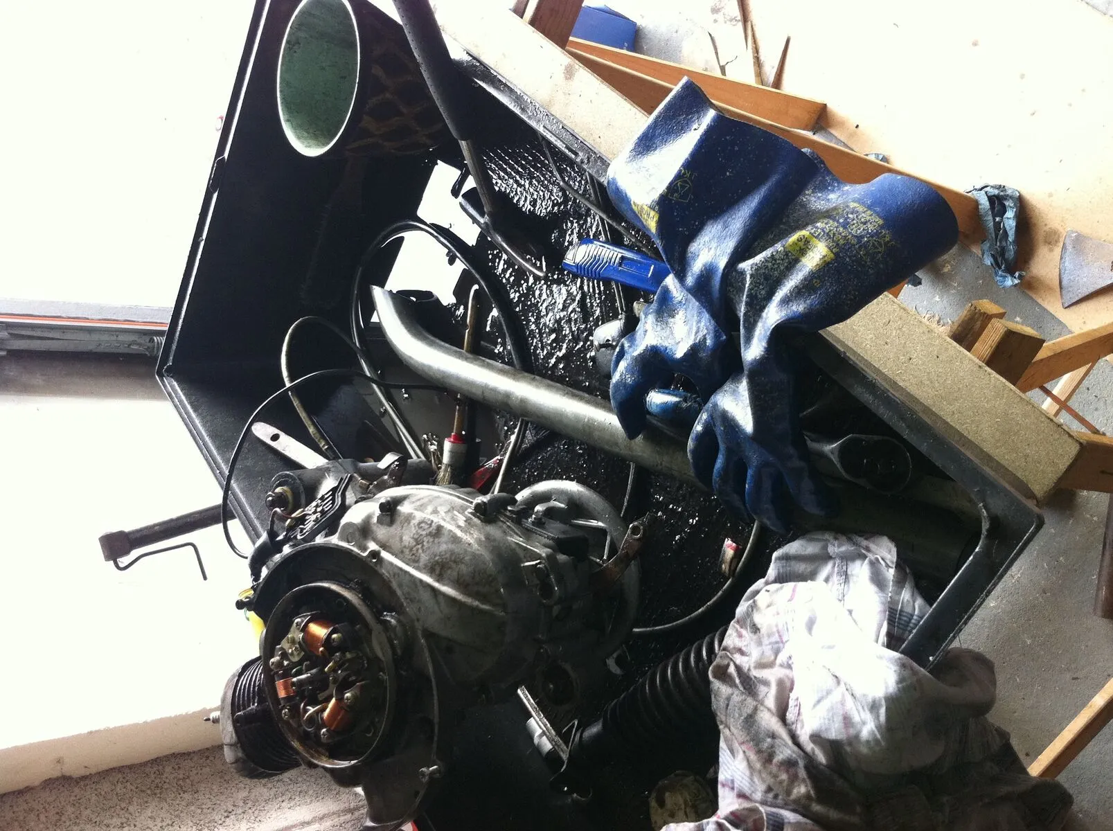

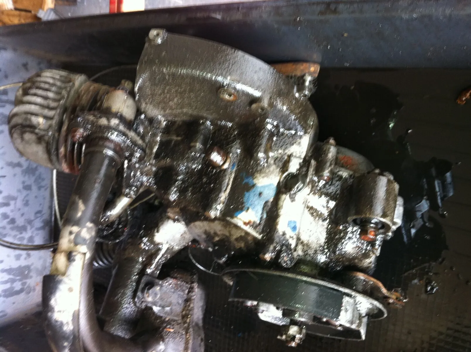

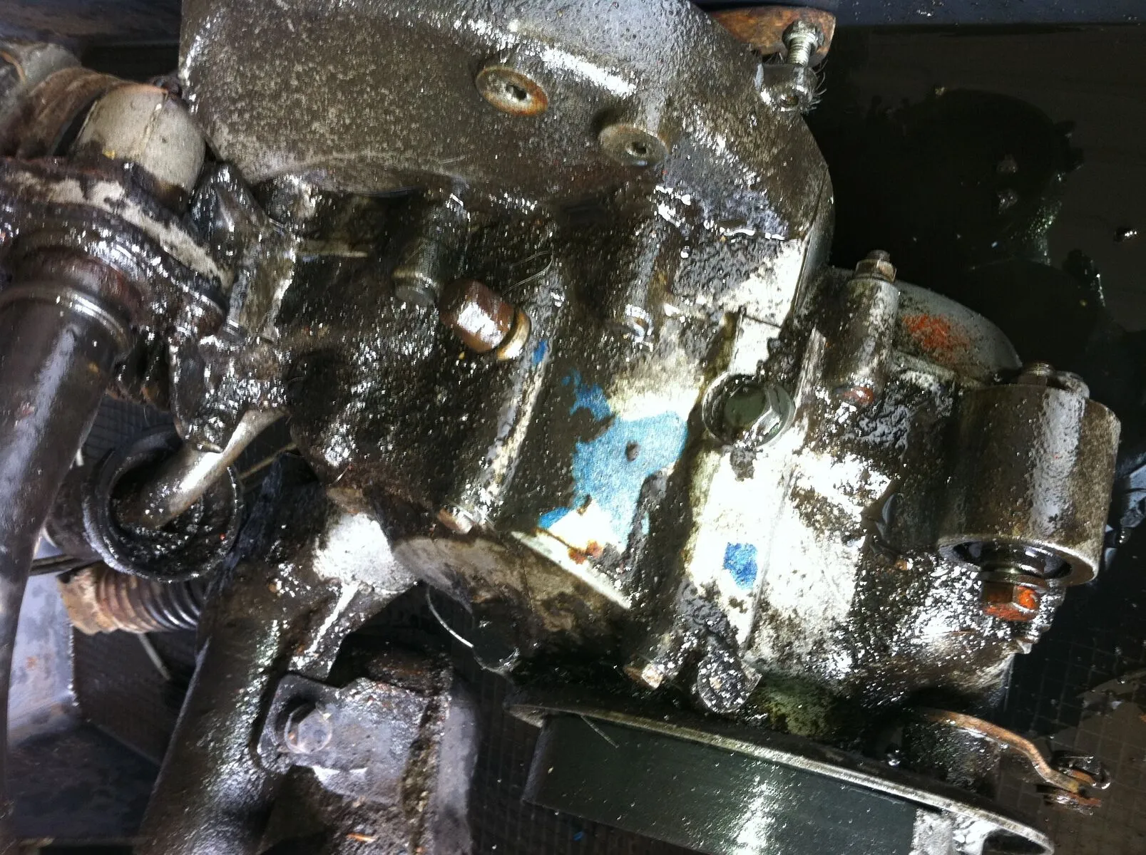

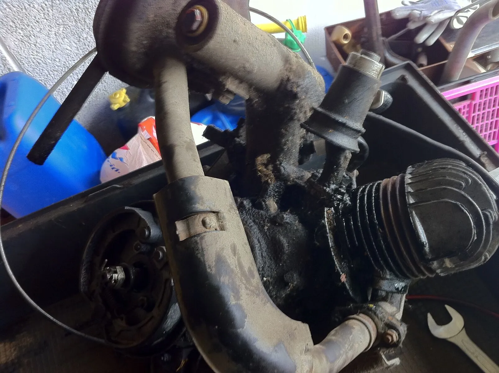

... motorreinigung!mit folgender planung gehts weiter:

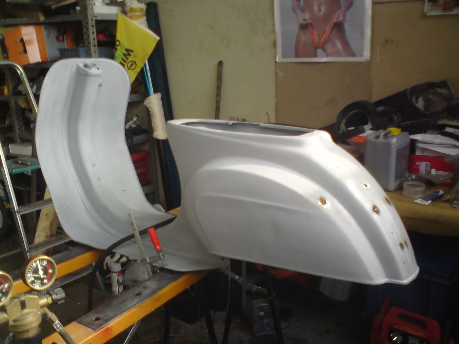

1. hab mich dafür entschieden, das gepäckfach für vorne wegzulassen-->also müssen die 4 kleinen löcher noch entfernt werden...
2. sandstrahler für die vordere gabel und nabe suchen, am besten incl. pulverbeschichtung

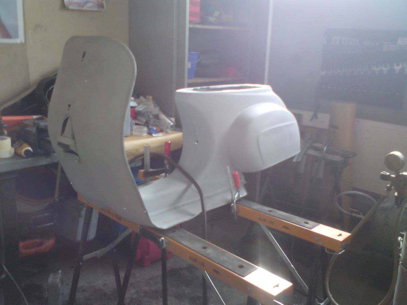

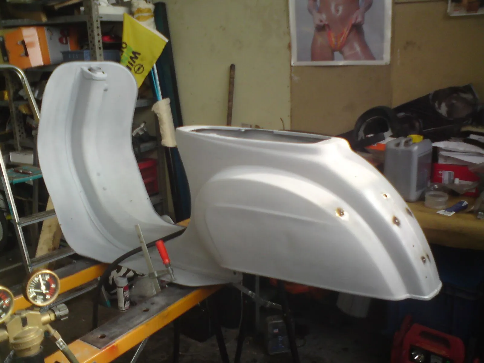

3. karrosserie lackierfertig machen!!!!!!!!

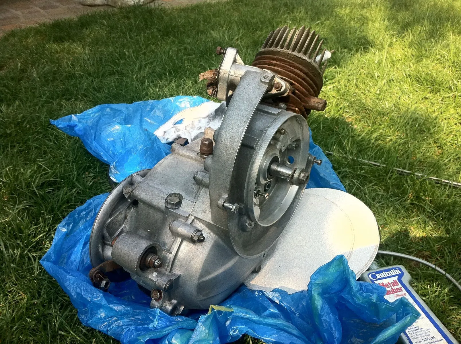

4. während lackierphase motor einbaufertig machen-->neu abdichten, 75ccm satz rein und dann hoffentlich nen erfolgreichen probelauf starten

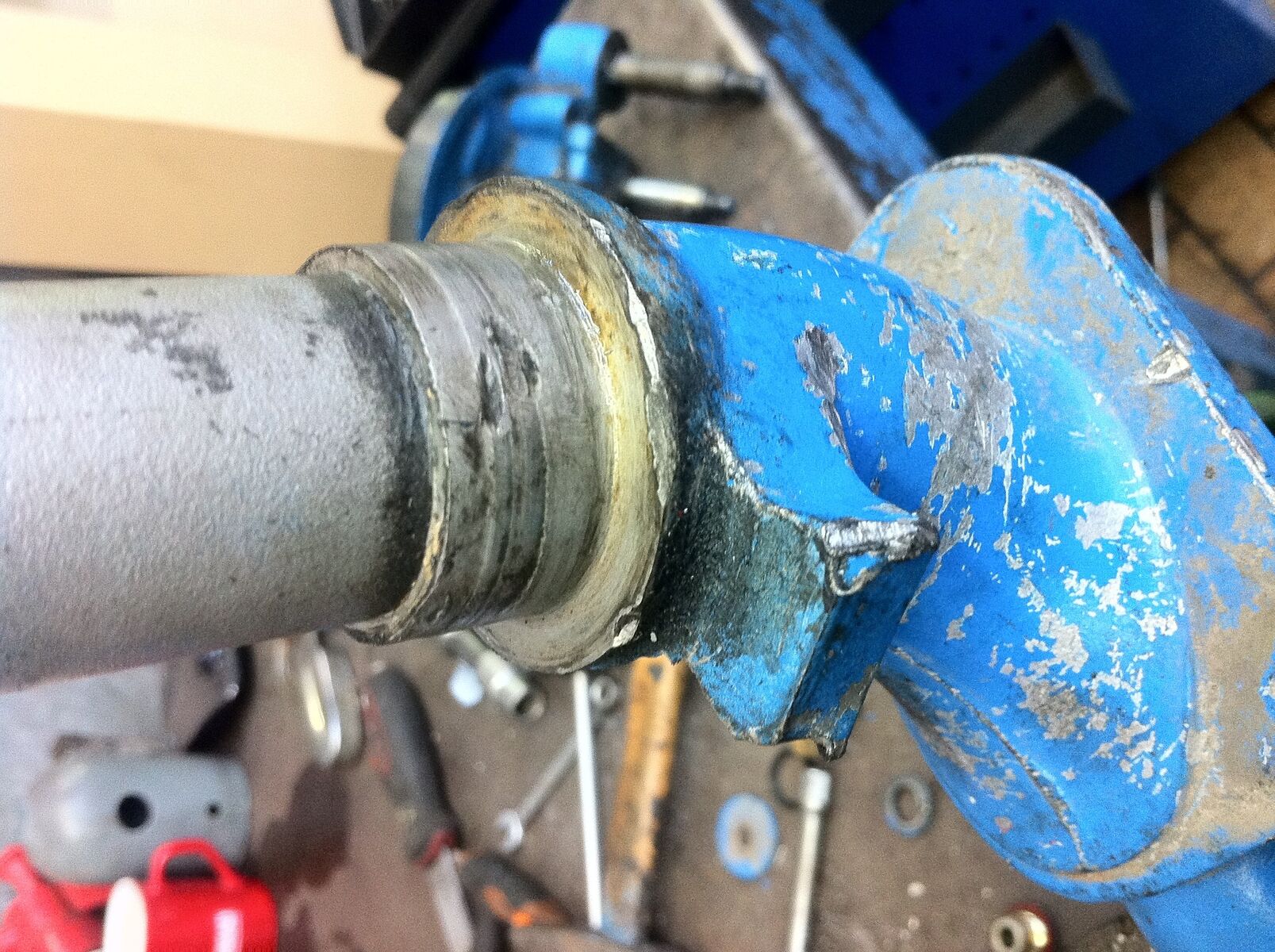

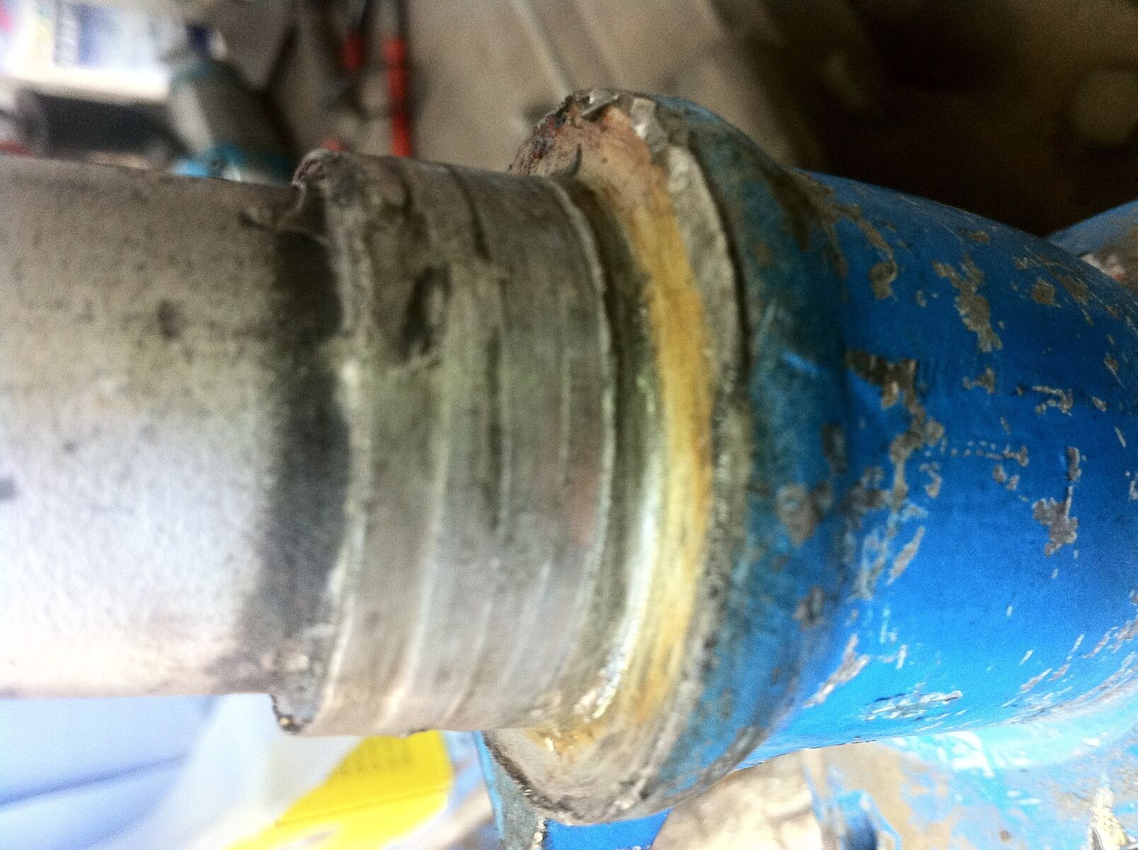

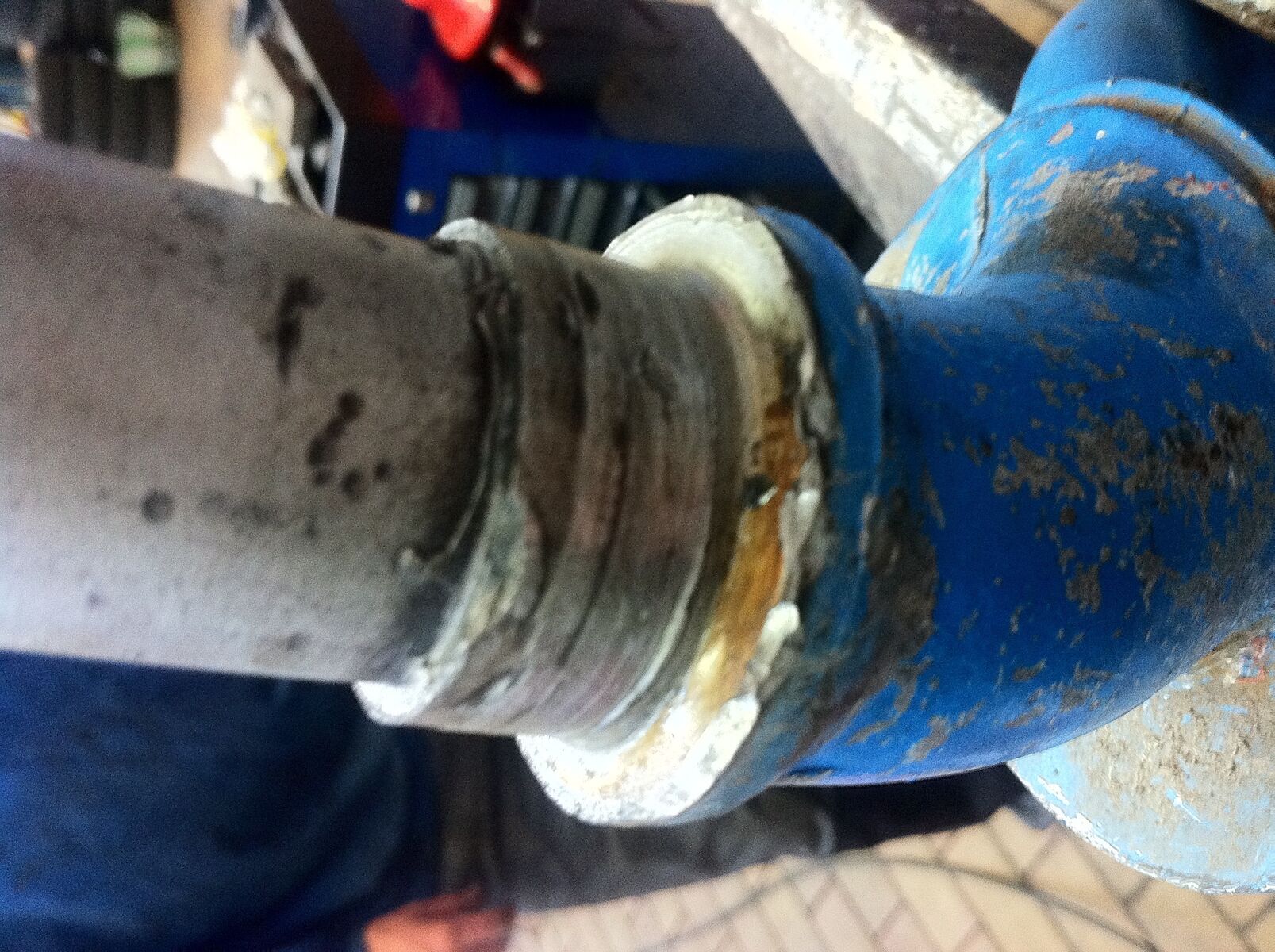

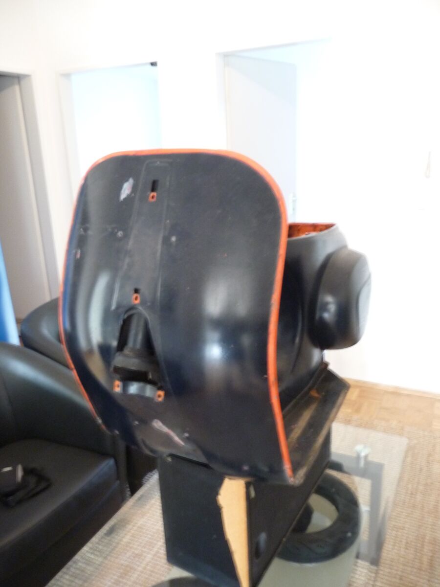

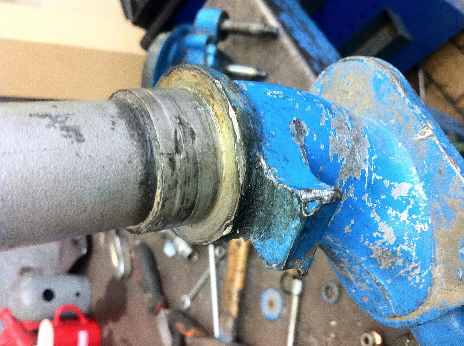

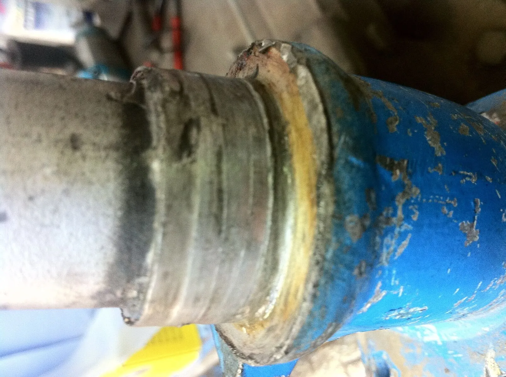

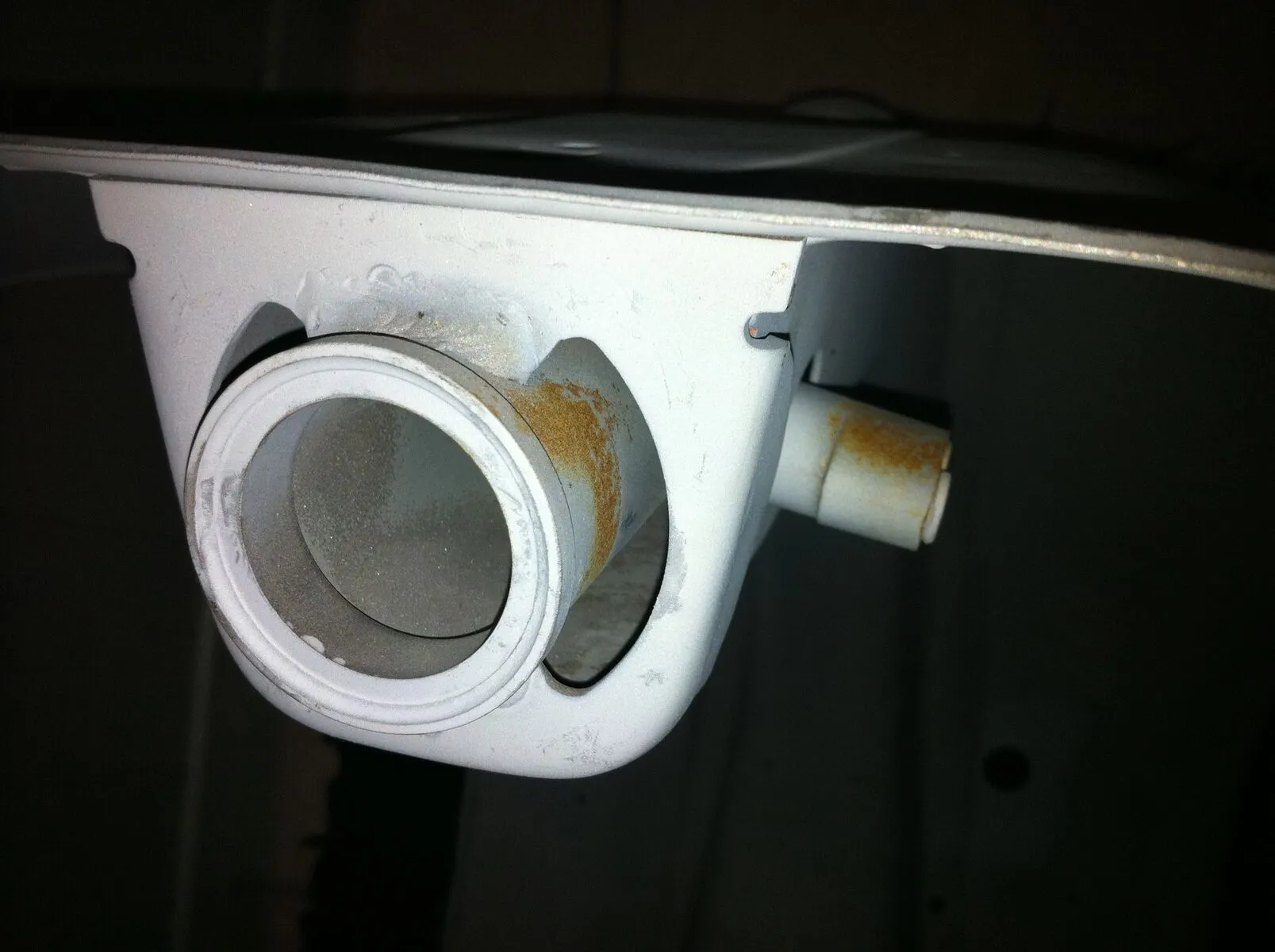

@John-Frederik: das mit der lagerschale ist mir klar, aber die kontaktfläche, die auf dem bild zu sehen ist, ist "total" demoliert.... meine frage war, ob dies ein problem werden könnte, sprich FÜR die lagerschale...

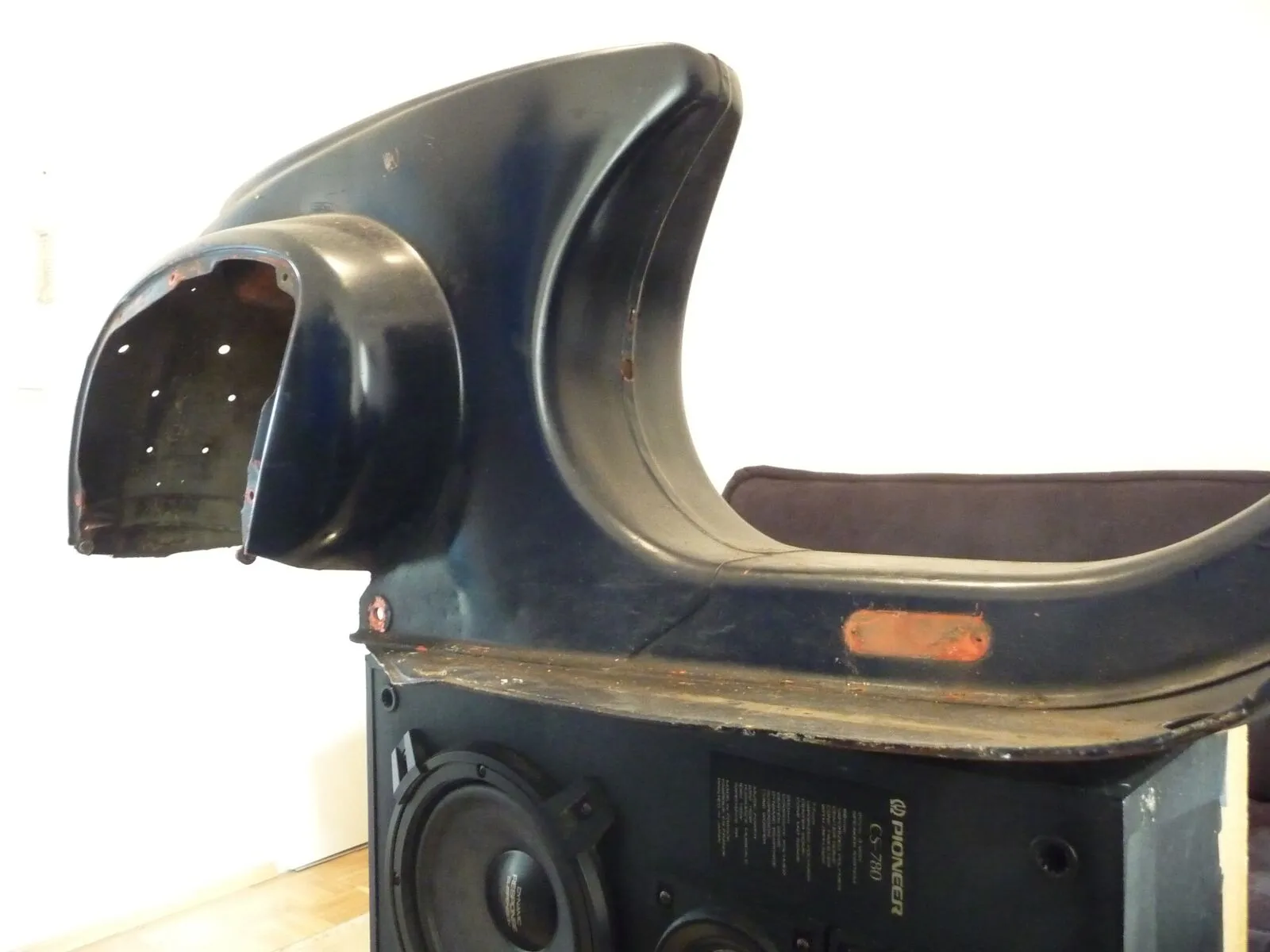

doch klar ist der rahmen lackiert... laut der aussage ca. 5 dosen, ist definitiv grau grundierung..sonst hätte die vespa schon längst nen neuen farbton
.. habe heute nochmal grundierung nachgetragen, nachdem ich die "flugroststellen" behandelt wurden..hab jetzt den motor soweit sauber, dass ich zufrieden bin:)... bestellung für über 300€ ist rausgegegangen.... freuuuu mich wenn das packet kommt

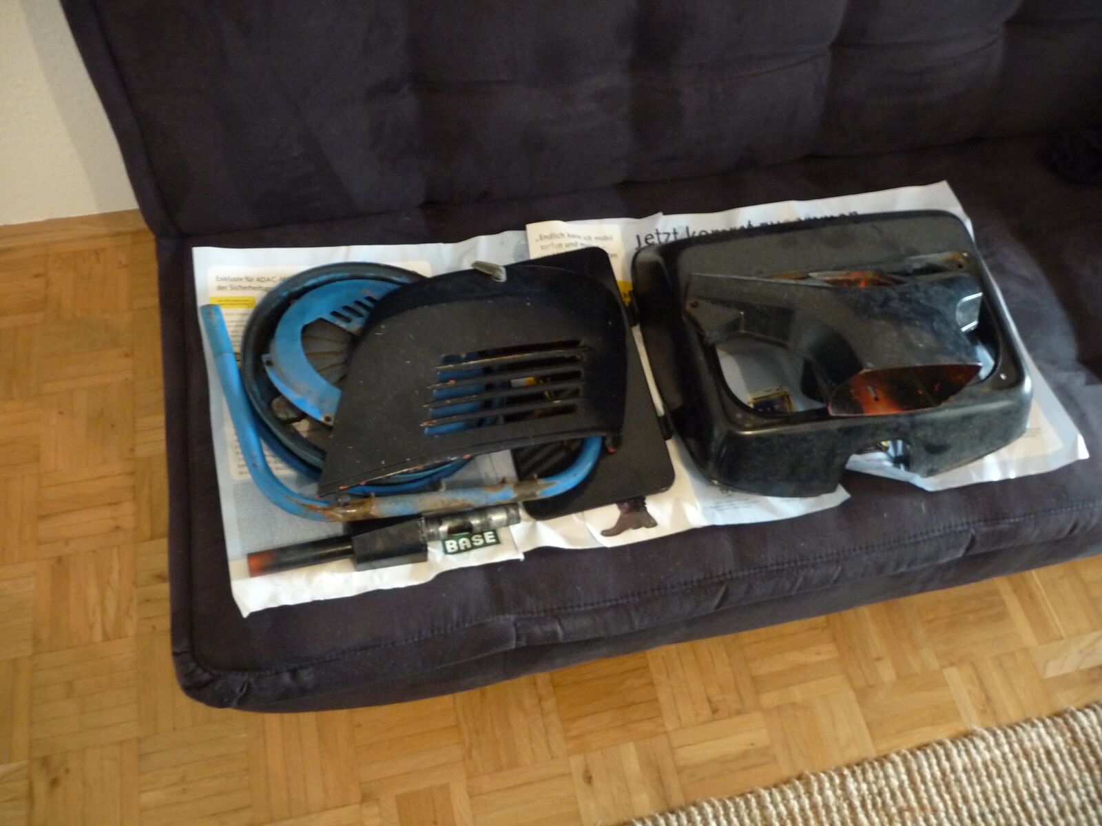

Guck mein Avatar , das ist meine farbe !
?! ....Die Farbe ist total nervig, hab sich glaub ich halb eingebrannt der shit.... die vorbesitzer haben einfach alle anbauteile damit lackiert..

Danke für den den Rat mit dem motorblock... Denke so werd ich's auch machen, da ich die Vespa ja täglich
Fahren möchte:))!!Nur zu 2 Problemen, zu den es gekommen ist:

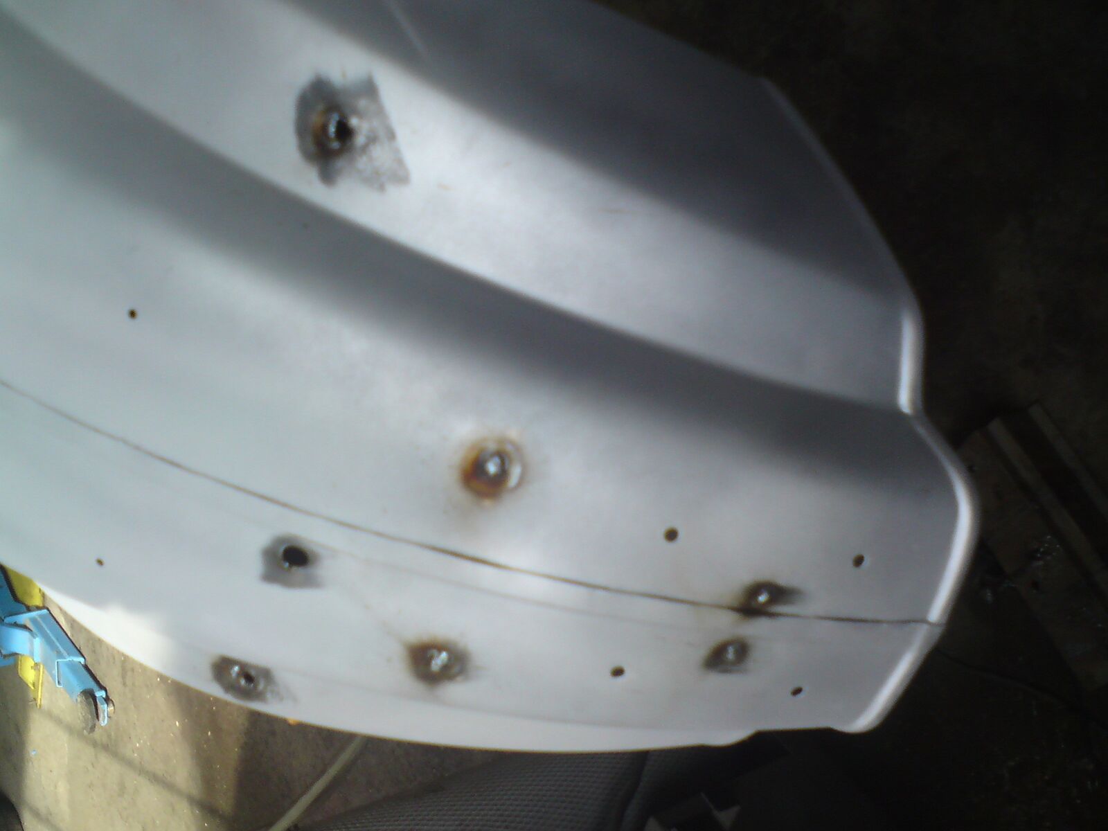

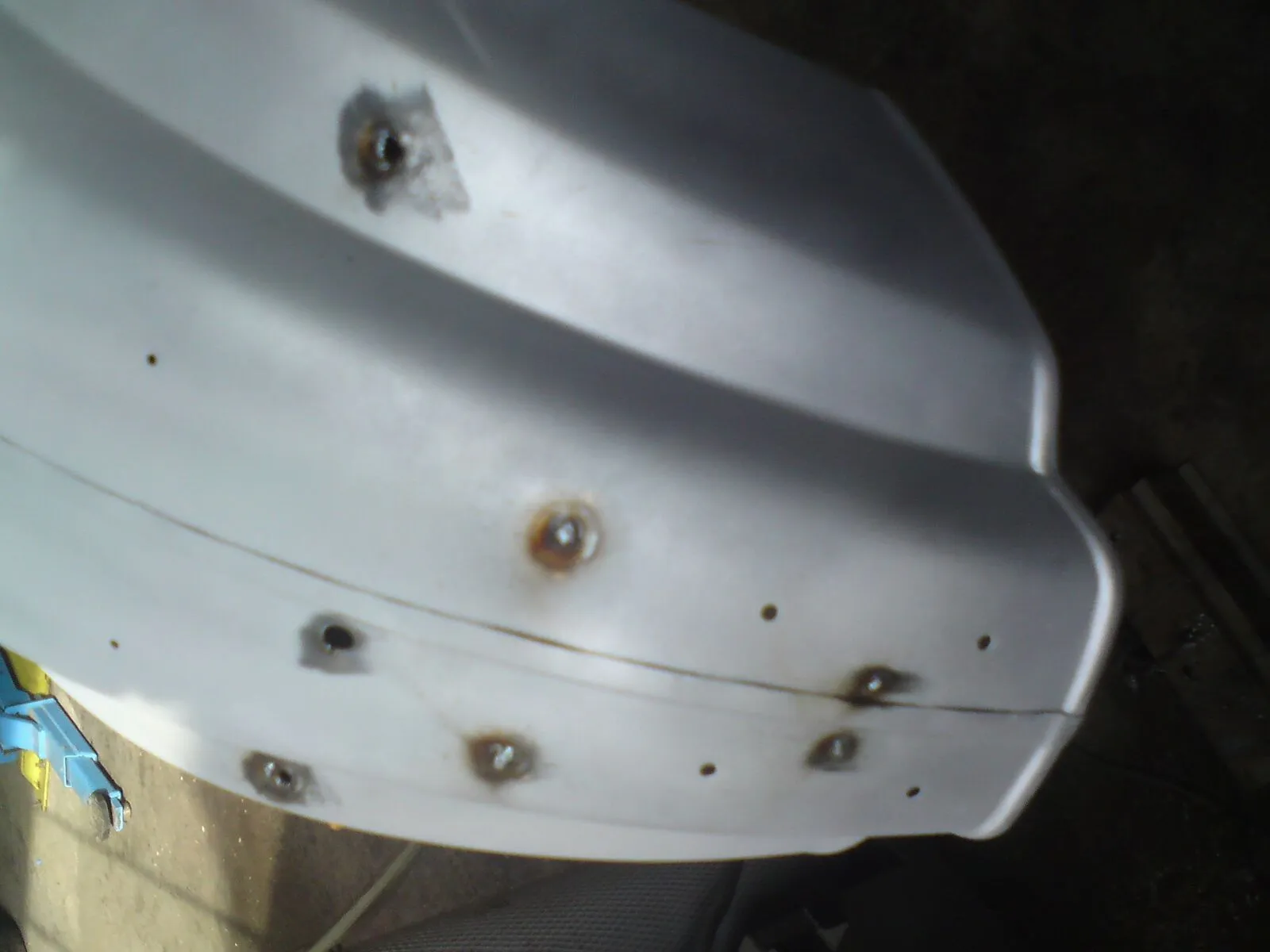

1. Karosserie hat leichten rostansatz an 2 stellen... Nach dem sandstrahlen wurde sie jedoch grundiert?!? Warscheinlich zu ungenau...
Was muss ich jetzt mit diesen stellen machen?!
2. Hab mit der Gabel anefangen... Die aufnahme für das Lager ist anscheinend mal misshandelt worden, ist dieser zustand ein Problem?! In bezug auf ein neues lager.....Danke danke danke für die antworten:))))

Muss halt nur gucken, wie ich den am besten sauber bekomme oder es überhaupt sinnvoll bzw. von nöten ist den bei nem strahler abzugeben. irgendwelche erfahrungstips? fotos vom motorblock und gabel mach ich noch um ein besseres bild davon zu bekommen.Farbtechnisch find ich gelb eigentlich recht gut.... weiss nur nicht ob ich damit zu 100% zufrieden wär. wie findet ihr das farbkonzept? wenn dann aber mit schwarzer sitzbank und schwarze griffe:
