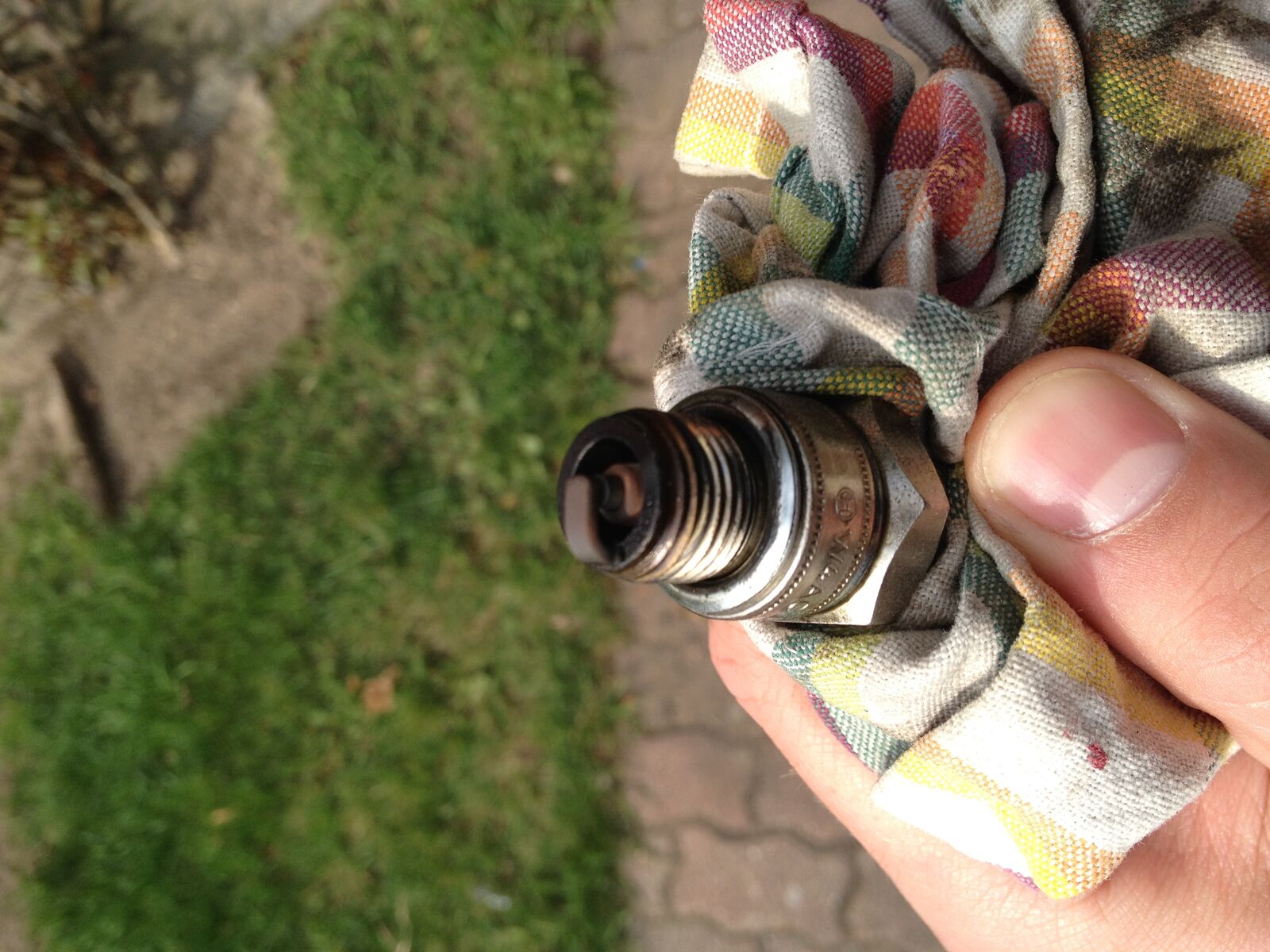

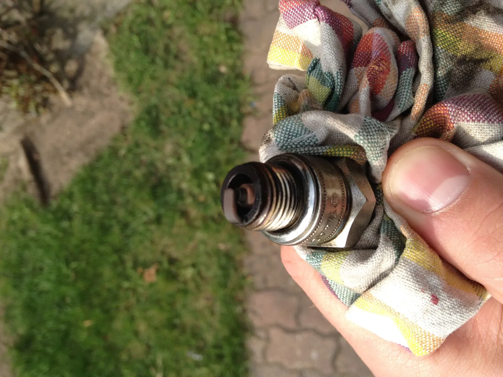

  • Dieses Zündkerzenbild ok?
    • Bongobob
    • April 26, 2012 at 00:57
    Ist ne 72er HD, 16.16er Vergaser, 75er dr & der sito Nachbau vom originalen
    • Bongobob
    • April 25, 2012 at 17:09
    bin ne stunde bei so 40kmh imemr gefahren und dann normal auf den hof raufgefahren und sofort ausgemacht.
    • Bongobob
    • April 25, 2012 at 16:43
    Hi zusammen,
    War grad ne stunde unterwegs und hab meinen neuen 75er DR eingefahren. Hab die Zündkerze nun mal ausgebaut und bin mir relativ undschlüssig ob das so gut ist? Sieht ja eigentlich an der elektrode braun aus aber außenrum eher schwarz. Was sagt ihr dazu? kann ic hdie einstellungen so lassen oder doch lieber ne andere Hauptdüse?
    Danek schonmal vorab
    Bongobob
