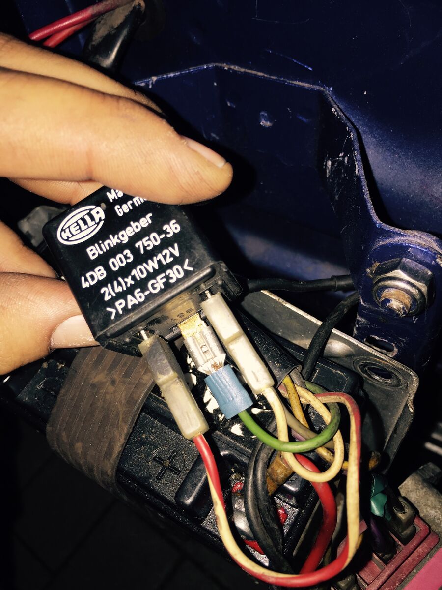

soooooo neues Relais angeschlossen und rechts taktet... Links aber kein Ton... Wie prüfe ich den blinkSchalter?

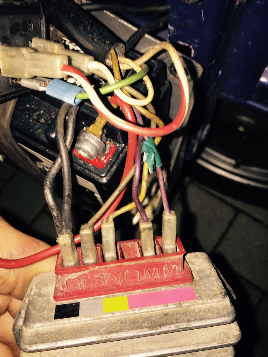

Hi danke für die Antwort... Nein es blinkt nix... Rechte Seite geht nur wenn ich alle drei pinne die am relay dran kommen mit einander verbinde ohne relay...
Die Geschichte mit der Masse werde ich morgen mal auf der linken Seite testen... Vllt bekomme ich das ja schon mal hin... Dann bleibt nur noch die Frage wie blinkt der nicht direkt über relay...
Bin mir auch nicht sicher ob der Vorbesitzer das "neue" relay richtig angeschlossen hat... Pinne sind 31,49.49a... Farben hab ich grün(blinkschater) rot/weiß und weiß bzw grau(müsste ins Spannungsregler gehen)
Unten drunter steht an den pinnen 31,49,49a... Oder was für Infos brauchst du noch? Danke schon mal
Kann mir vllt jemand sagen ob das Relais richtig angeschlossen ist?
Hab ich leider nicht... Kriegt man das noch zu kaufen??? Dachte eigtl das es das richtige ist nur in neuer Ausführung

hallo zusammen... Lese jetzt schon seit Jahren mit und könnte auch all meine Probleme durch die sufu lösen... Doch jetzt steht bei mir in der Garage eine px80 bzw px125 (Umbau)...
Habe Probleme mit den Blinker .... Es geht nix...
Habe die Leitungen durch gemessen die und wie es aussieht liegt kein Kabelbruch vor... Habe alle drei Kabel vom Relais abgezogen und mit einander verbunden und es funktioniert nur die rechte Seite... Links vorne nicht hinten kann ich nicht testen weil die Backe ja ab ist...
Hupe und Bremslicht geht..
batterie hat eine Spannung von 10.8 Volt und mit laufenden Motor 12.6volt
Das Relais soll neu sein laut vor Besitzer... Frage ist nur ob richtig angeklemmt worden ist... Sieht aus wie ein kabel Salat
