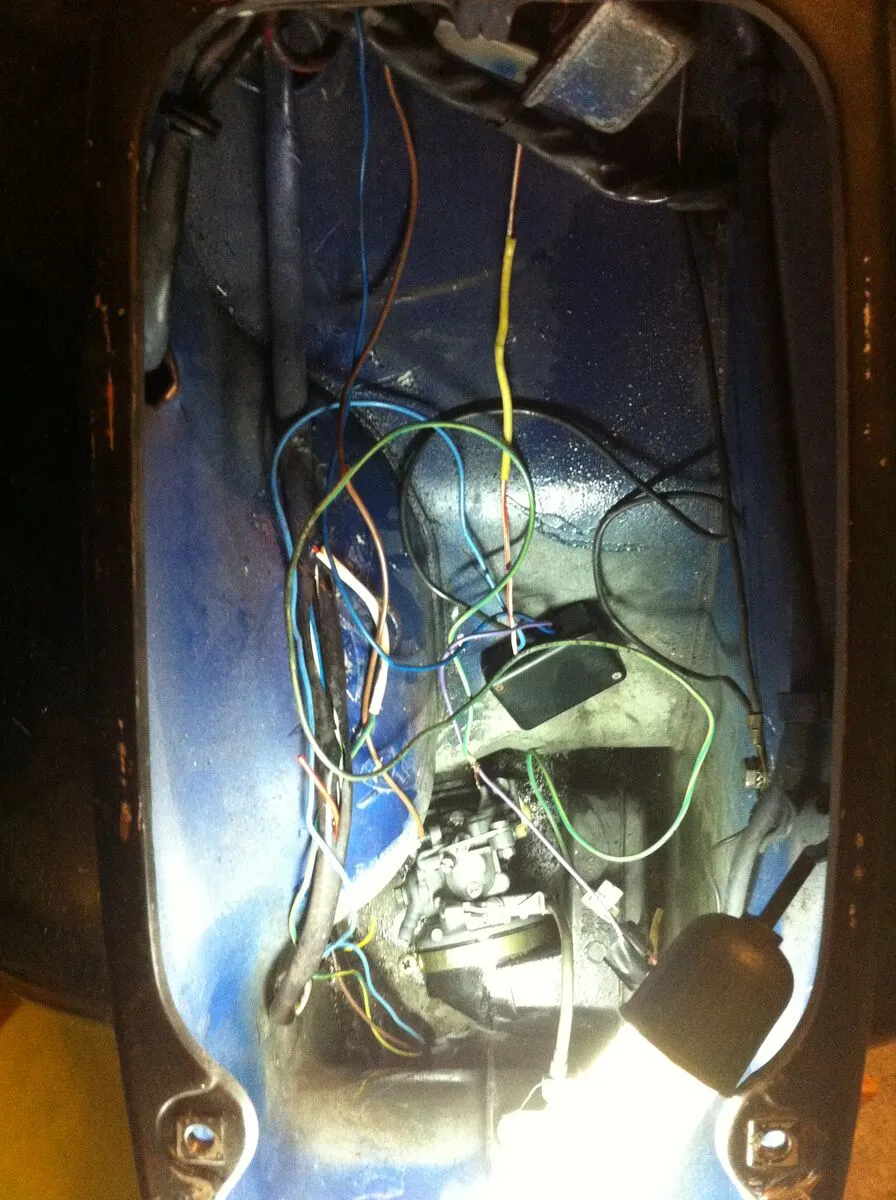

    Kann es sein, dass er probiert hat mit den Relais, den Kabelbaum von nicht Elestart auf Elestart umzubauen?
    rassmo: Hätte sein können, dass es für ein defektes Blinkerelais eingebaut wurde. Aber: 1. Wieso verbaut man dann 2 davon? 2. Wieso verbaut man dann unter der linken Backe ein originales Blinkerrelais? 3. Wieso unter der dem Tank und unter der Kaskade befestigen?
    Werde aber eh einen neuen Kabelbaum reinziehen, denn alles andere wäre Pfusch.

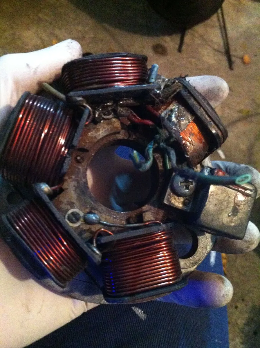

    hedgebang: Die ZGP war nicht verbaut, war sozusagen eine Zugabe, verbaut war eine 12V Kontaktlos. Deshalb gehe ich davon aus, dass es auch eine 12V ist.
    jotten: Habe mir schon gedacht, dass es ein Relais ist nur es ist für mich nicht klar geworden was das Teil schalten soll. Der Vorvorbesitzer hat anscheinend auch einen Zusätzlichen Kill-Switch verbaut.

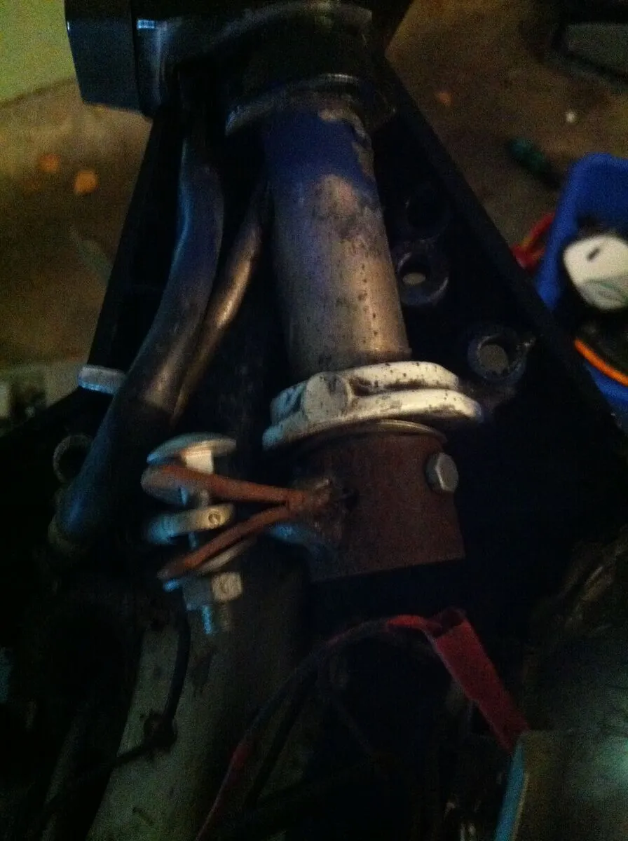

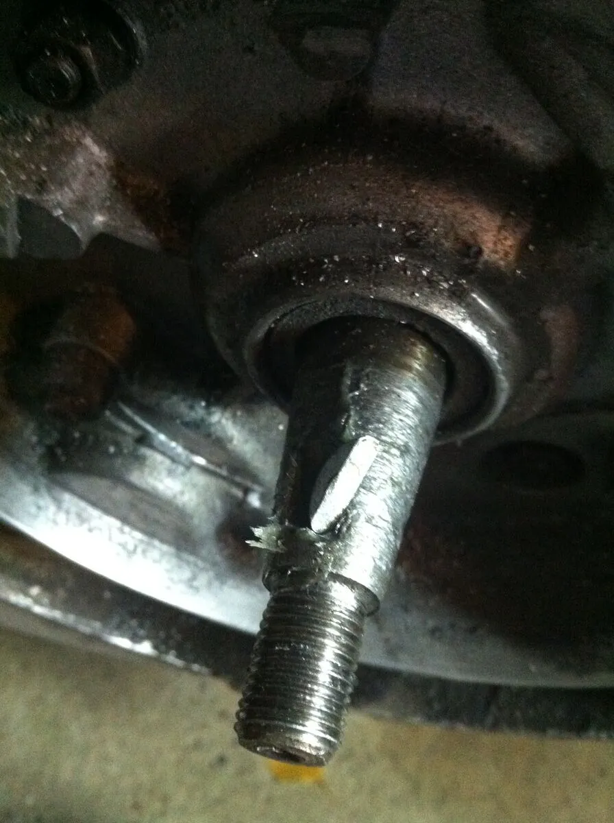

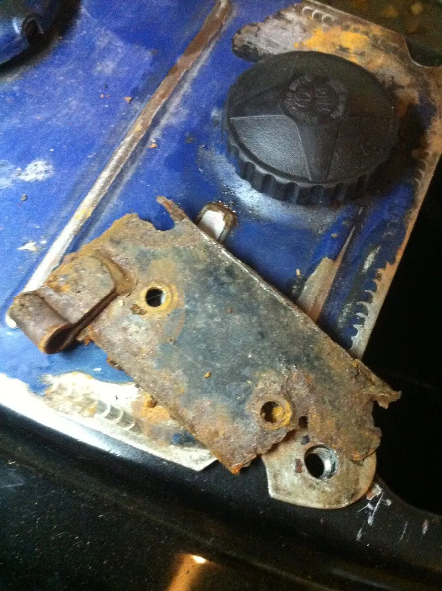

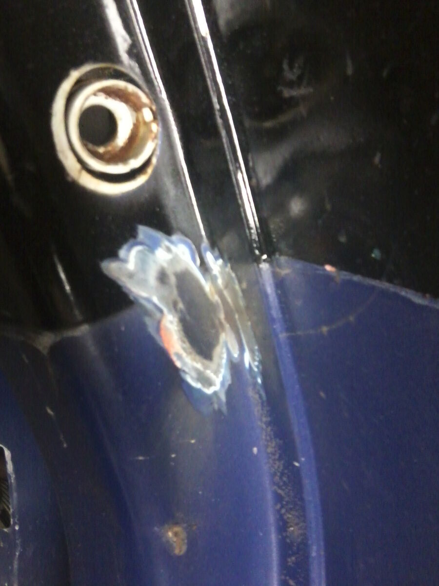

    So dann habe ich heute angefangen sie zu strippen!
    Und dabei allerlei Lustige Dinge entdeckt. ("übelst zugerichtete teile")

    was ist das? noch so ein ding befand sich unter der kaskade.
    wie wird die zgp richtig verkabelt?ist das es eine 12v kontaktlos?

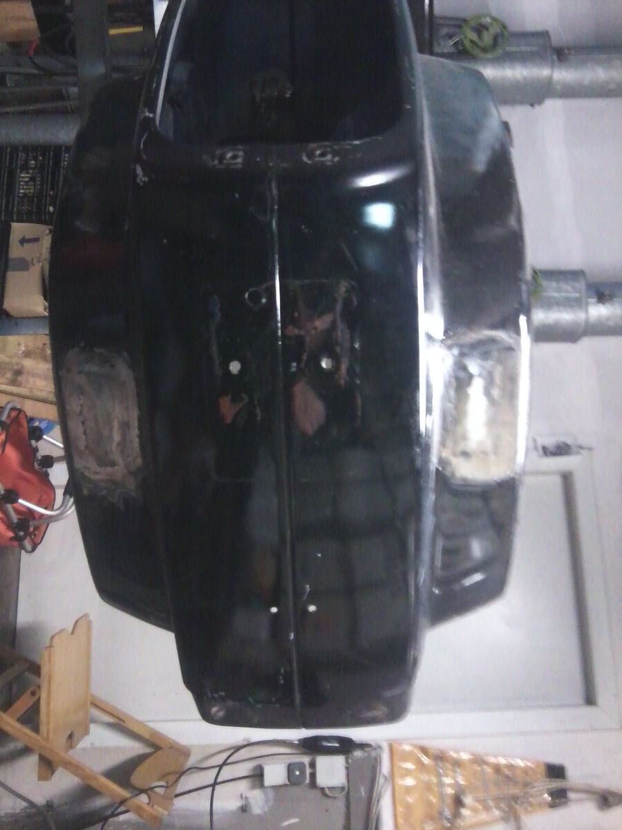

    die pk ist komplett auseinandergenommen und wird die tage hoffentlich gestrahlt, währenddessen probiere ich kleinteile zu reinigen.
    stand 16.12.12:
    pk wurde mitm caddy zum Basjoe: gefahren zum schweißen.
    stand 18.12.12:
    zugeschweißte blinker hinten
    spritzschutzaufnahme
    blinkerkabeldurchführung
    ich halte euch auf dem laufenden
