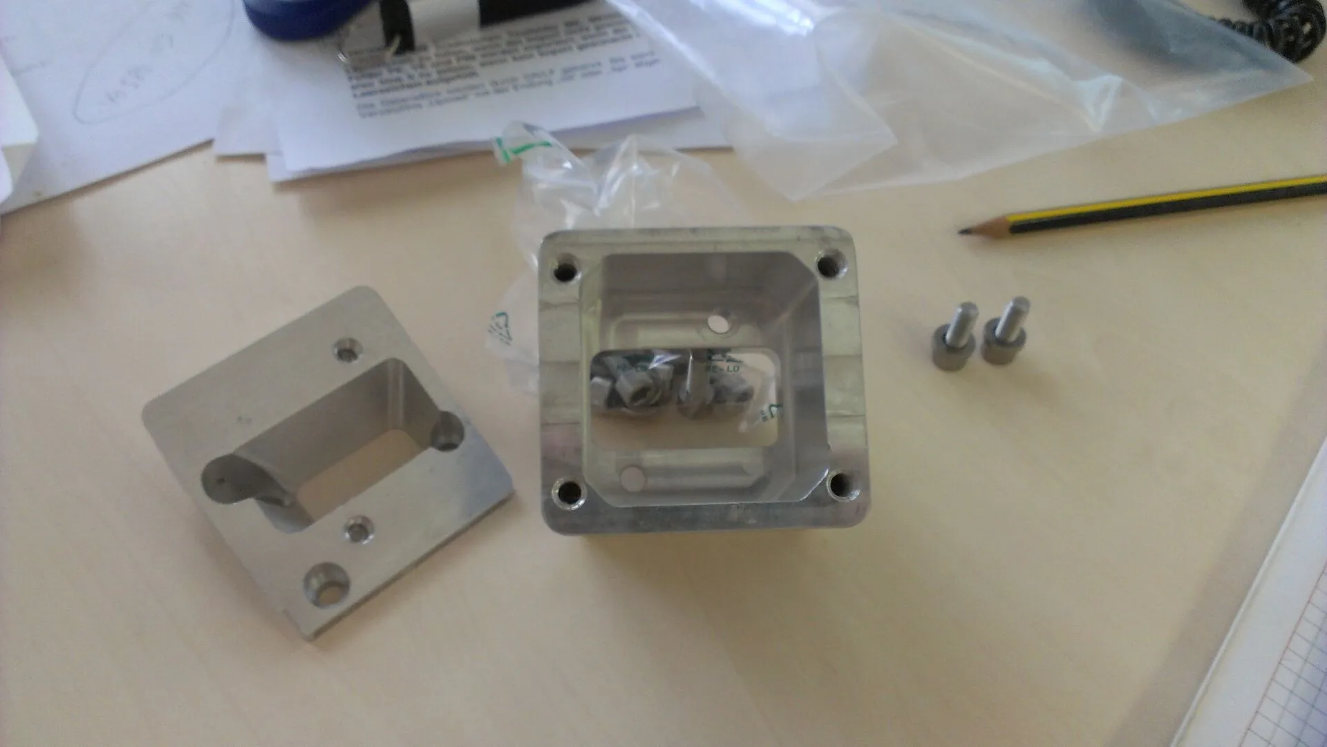

    So, das Problem Membran ist auch erledigt. Wird ein Ansauger vom Basti für die RD350 werden.

    Heute Morgen den Membrankasten von der Post geholt!

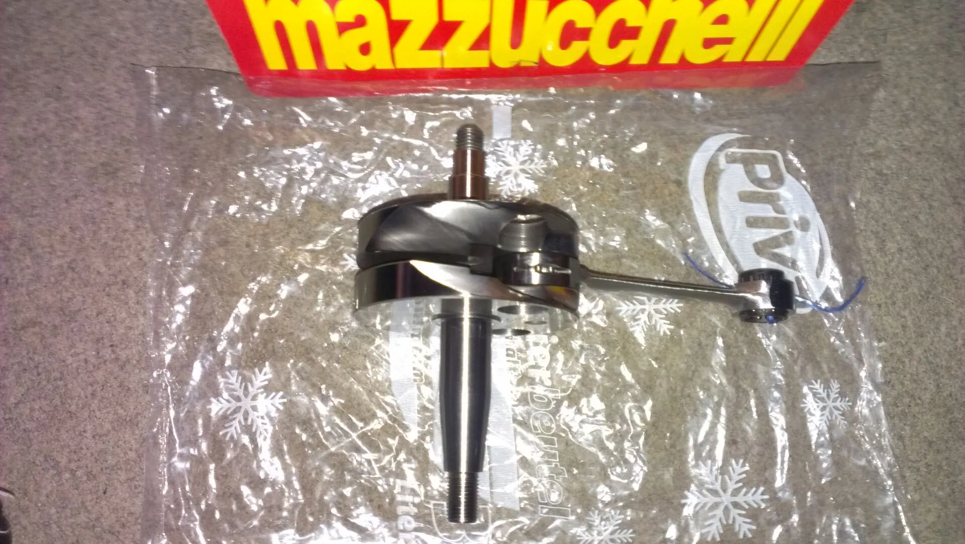

    Heute ist meine Welle wieder gekommen. Der Flexxkiller hat da ein wahres Kunstwerk vollbracht. Ich mach Morgen mal Fotos.

    Was ist mit den Fotos Zapper: ?? :D

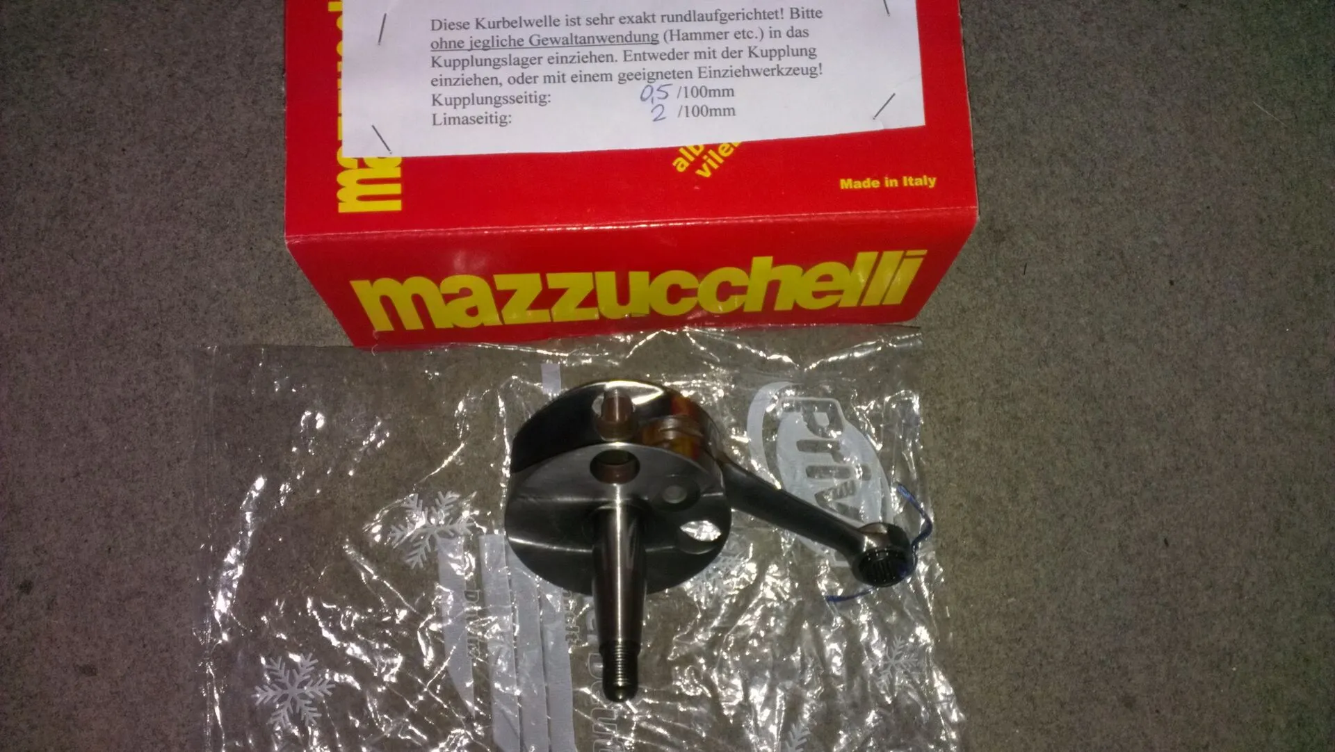

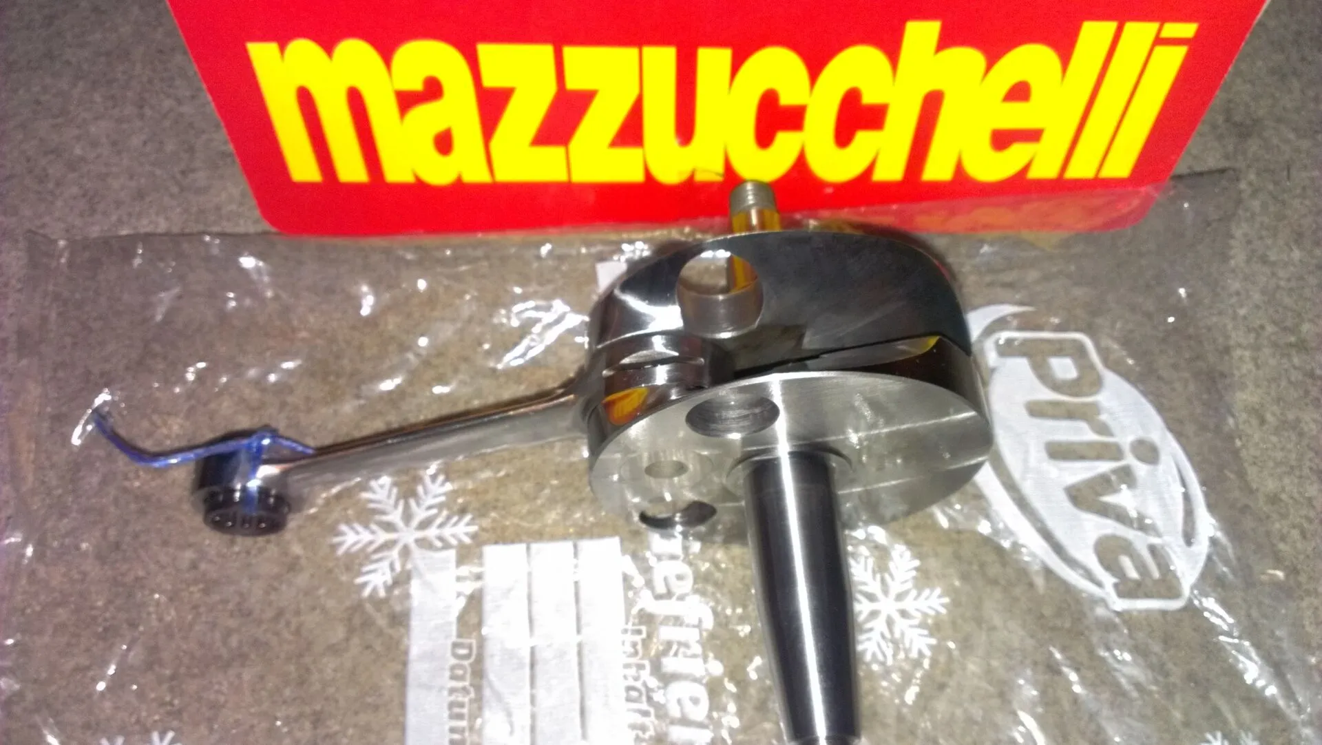

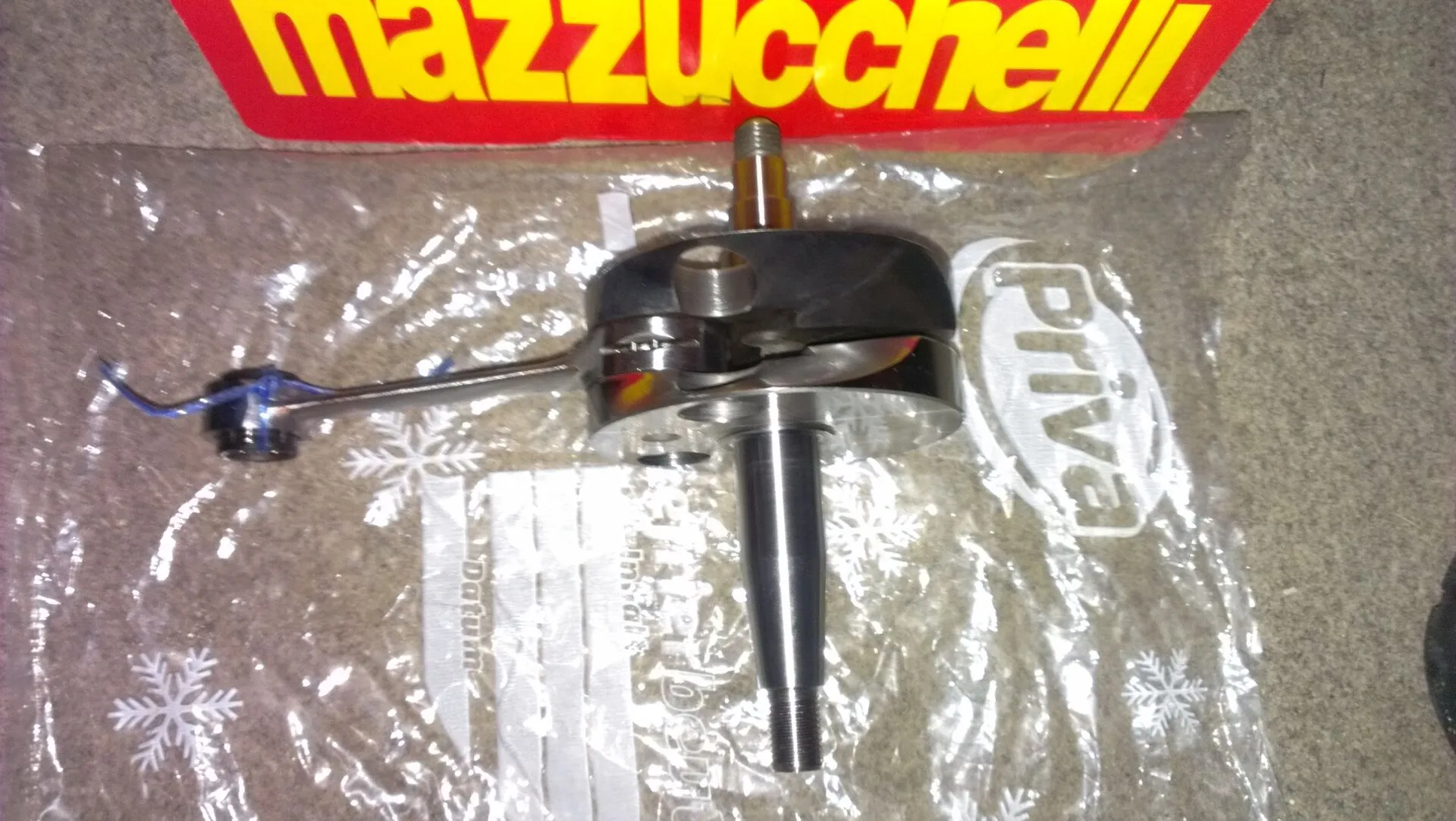

    Die Bilder zur Welle.

    Aber bringt das wirklich was? Die ganze Lippenwellengeschichte..... Irgendwie kann ich mir nicht vorstellen, dass das einen spürbaren Leistungsschub ergibt am Ende.
    Wurde im GSF auch schon diskutiert und laut einem sehr renommierten Herren sei alles was nach der Membran passiert "Kindergeburtstag". ;)
  • Hassla
    2,876
    563
    Frankfurt
    PK50XL2 Elestart; PK50S; PX200E Elestart GS
    • December 2, 2012 at 14:46
    • #34
    Ich glaube der Polinist meinte, dass die gelippte Welle vor und Nachteile hat, Weniger Vorverdichtung weniger Drehmoment im unteren Bereich dafür mehr Füllmenge im oberen Bereich.
