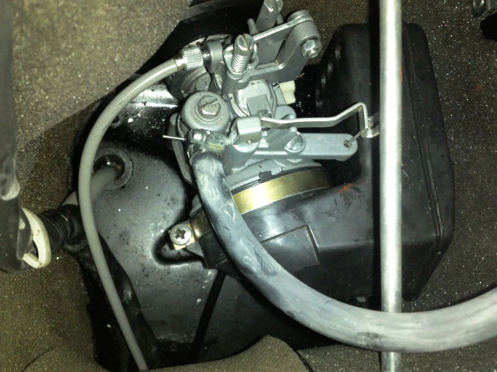

    nee da ist eine feder drin.. hab grad aufgeschraubt.
    ist oberhalb von der gemisch einstellschraube noch eine.. oder iwo eine andere, die die gleiche feder hat.
    bin echt radlos was da sein kann.. oder soll ich einfach mal vergaser rausbauen und reinigen, andere nebendüse kaufen.

    da ist doch so eine art choke wippe.. die funktioniert wenn ich den hebel betätige. aber sie stellt sich nicht mehr selber zurück. gehört da die feder rein.
    ich starte immer ohne choke. weil der motor ja schon so fett läuft. wenn ich chok gebe säuft er ganz ab.

    nein schraube hab ich keine gefunden.. dass ist ja das komische. auf der schraube ist schon eine feder oben.
    hab im internet nachgeschaut.. die feder ist zum gemisch einstellen.. aber bei mir ist da schon eine oben.. sieht man ja auf den bild. wo anderst kann die nicht hingehören?
    choke funktioniert schon.. nur er geht nicht selbständig mehr zurück.. aber ich lass ihn ja immer auf normal.

    so sieht mein vergaser aus.. gemisch schraube ist doch dran oder..?
    choke hängt bei mir auch.. gehört dass nicht so??
    aber die feder muss doch iwo hingehörten.. mit einer schraube. deswegen sifft der vergaser auch a bissl.
