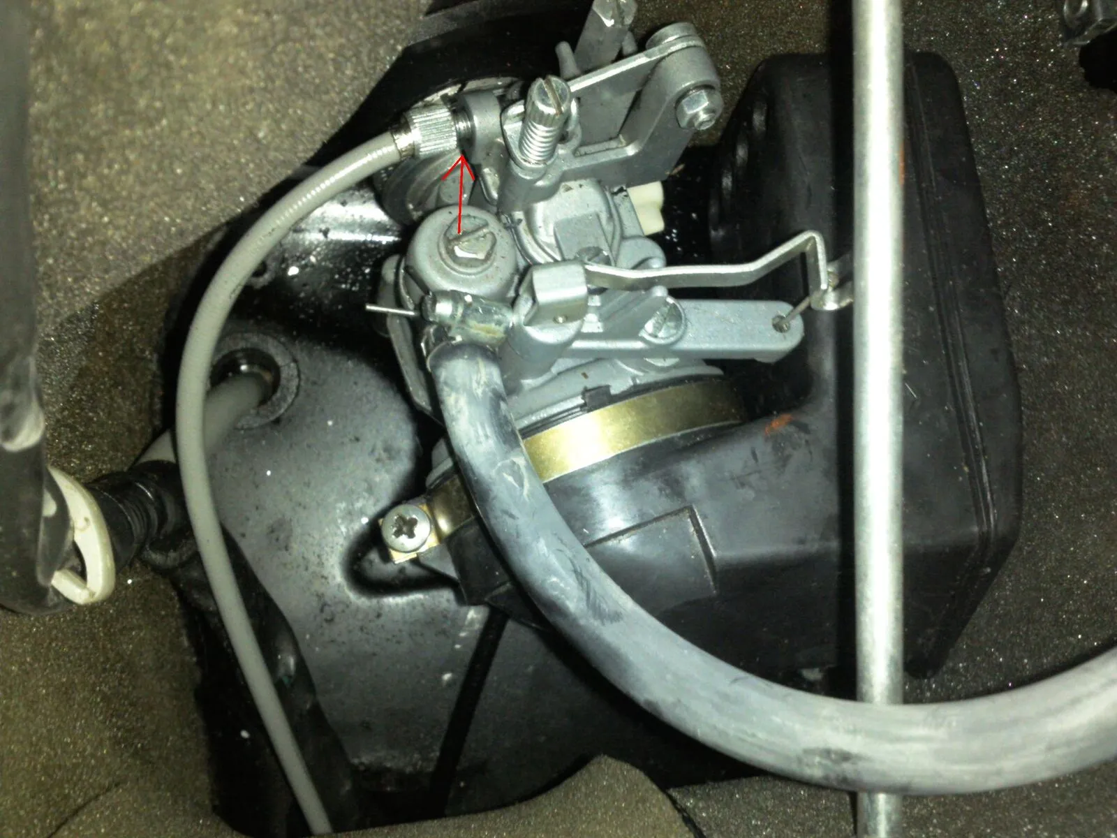

    so sieht mein vergaser aus.. gemisch schraube ist doch dran oder..?
    choke hängt bei mir auch.. gehört dass nicht so??
    aber die feder muss doch iwo hingehörten.. mit einer schraube. deswegen sifft der vergaser auch a bissl.

    Hast du denn eine Schraube gefunden? Wenn ja, Vergaser raus und nachschauen wo ein offenes Loch mit Gewinde ist. Sitzt unter der Schraube mit dem weißen Kopf eine Feder?
    Ob der Choke funktioniert kannst du, zumindest den äußerlichen Teil, testen indem du den Chokehebel ziehst und wieder losläßt. Dann sollte sich am Vergaser was bewegen.

    nein schraube hab ich keine gefunden.. dass ist ja das komische. auf der schraube ist schon eine feder oben.
    hab im internet nachgeschaut.. die feder ist zum gemisch einstellen.. aber bei mir ist da schon eine oben.. sieht man ja auf den bild. wo anderst kann die nicht hingehören?
    choke funktioniert schon.. nur er geht nicht selbständig mehr zurück.. aber ich lass ihn ja immer auf normal.

    nee da ist eine feder drin.. hab grad aufgeschraubt.
    ist oberhalb von der gemisch einstellschraube noch eine.. oder iwo eine andere, die die gleiche feder hat.
    bin echt radlos was da sein kann.. oder soll ich einfach mal vergaser rausbauen und reinigen, andere nebendüse kaufen.

    Vergaser reinigen kann sicher nie schaden. Wenn er ohne Choke startet würde ich sowieso sagen das er verstellt ist. Aber wenn alle Federn dran sind ist doch gut. Vielleicht hat der Vorbesitzer sie in den Weiten des Vergaserraumes verloren und durch eine neue ersetzt.
    Habe gerade deinen ersten Post nochmals durchgelesen. Wahrscheinlich hat die Feder zu einer falschen Spur geführt. Wenn der Benzinhahn nicht richtig schließt und dann noch der Schwimmer im Vergaser ebenso dann läuft dir das Benzin bei abgestellter Vespa bis in den Motor. Das Benzin verdunstet und das Öl reichert die neu hinzukommende Mischung an die nun schön rauchend verbrennt.
    Also Benzinhahn abdichten oder neu, Vergaser reinigen und dann sieht man weiter.

    die feder gehört oben an die stellschraube wo der gaszug an den vergasser geht mit drauf!
    entweder sollte da ne feder oder ne kontermutter drauf sein.
