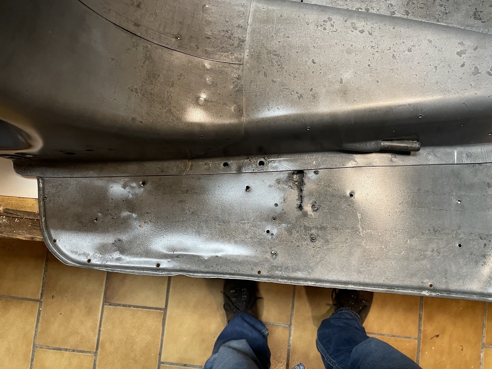

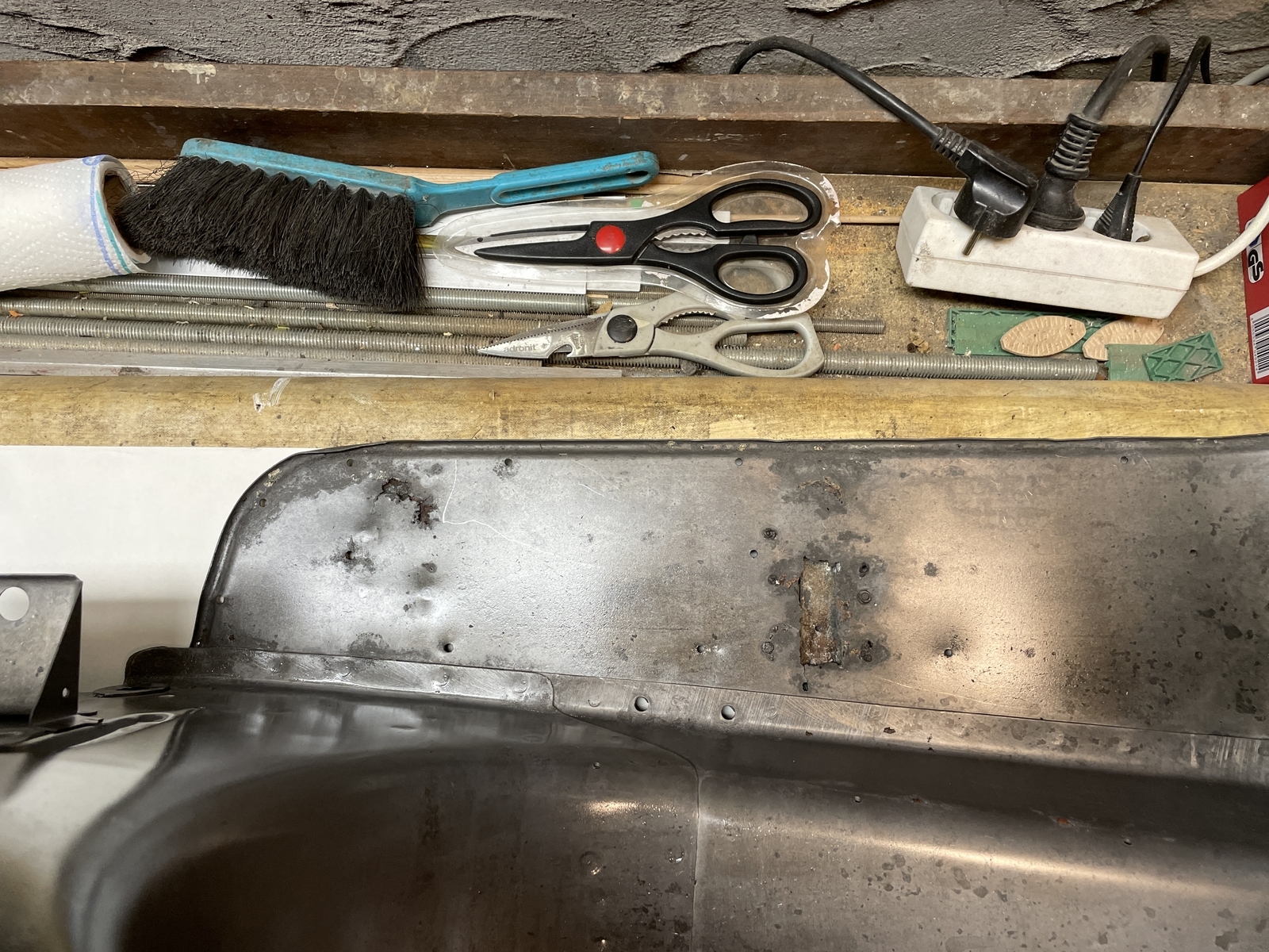

Was sollen die Riffelbleche verstecken ?
Rost stellen/Löcher im Trittblech
