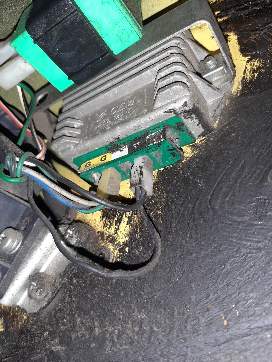

    Kurzer Bericht,
    Der neue Spannungsregler ist verbaut und verrichtet tadellos seinen Dienst. Kein flackerndes Licht mehr oder aufblitzende Kontrolllampen.
    Getauscht ist so ein Regler ja auch in wenigen Minuten.
    Danke noch mal für eure Tips.
    Schönes Wochenende.

    Auch sehr interessant.
    Danke.
    Wenn ich den Regler getauscht habe, werde ich berichten.

    Hallo Robert,
    vielen Dank für die ausführliche Antwort.
    Ich gehe auch mal davon aus, dass der Spannungsregler der Richtige sein wird.
    Im Grunde genommen unterscheiden die sich ja nur in "mit Batterie" und "ohne Batterie" bzw. in der Anzahl der Anschlüsse. Eine kleine Recherche hat ergeben, dass der aktuell verbaute Regler scheinbar zu einer Cosa gehört. Frag mich bitte nicht, was mein Vorbesitzer da eingebaut hat :) Bis vor kurzem hat es ja funktioniert.
    Ich habe jetzt den PIAGGIO Regler bestellt.
    Laut Schaltplan stimmt soweit alles bei mir.
    Gruß,
    Philipp

    Hallo Jörg,
    Danke für deine Antwort.
    Den Unterschied "mit Batterie" und "ohne Batterie" kenne ich. 3 und 5 Anschlüsse.
    Mich irritierte eher die angegebene Leistung von 120W. Diese Leistungsangabe kann ich bei keinem Regler finden.
    Ich versuche es einfach mal.
    Gruß,
    Philipp

    ich klinke mich mal hier mit rein. Bei mir gibt es "ähnliche" Probleme, die auf einen eventuell defekten Spannungswandler hinweisen. Schalte ich den Blinker ein, schwankt die Helligkeit des Scheinwerfers teils erheblich. Auch werden die Kontrollleuchten teilweise übermäßig hell. Im Verdacht habe ich den Spannungswandler. Auf der Suche nach Ersatz habe ich das gleiche Problem wie mein Vorredner.
    Auf meine Steht als Herstelle CEM. Spannung 12V und Leistung 120W (s. Bild). Ist das überhaupt der Richtige für eine PK 50 XL2 von 1995 ohne Batterie?
    Den hier hätte ich jetzt als den Richtigen angesehen:
    Spannungsregler PIAGGIO | SIP-Scootershop (sip-scootershop.com)
    Wie kann man am besten so einen Spannungswandler checken?
    Danke euch schon mal.
