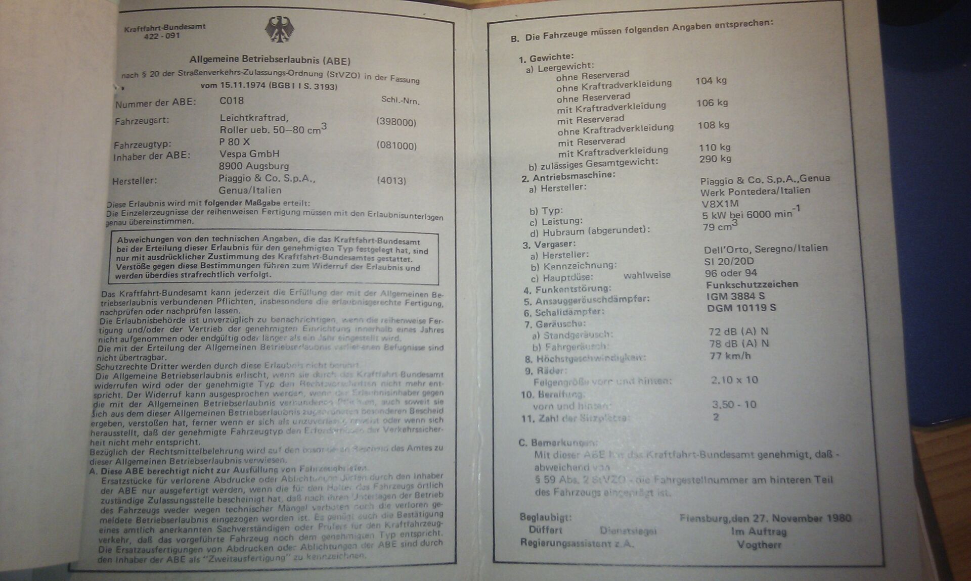

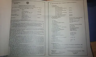

Für den 177er DR reicht der 20er Vergaser, aber wie gesagt hängt das vom Tüvler ab was er sehen will.
Vielleicht will er ein Leistungsgutachten sehen, evtl. reicht ihm auch eine Briefkopie, aber das kann dir auch bei einem Sito+ passieren.
Der Umbau ist einfach (Plug&Play) ohne Motor aufmachen und von den Kosten auch nicht die Welt, evtl. einen Fuffi mehr als was du für deinen Sito gezahlt hättest.
eintragen kann man den Sito+ bestimmt, wenn das Baujahr stimmt und der Prüfer willig ist, aber ob der Sito was bringt ist fraglich.
Aber zumindest wirst in Fischbachau keine Wildunfälle haben, das Ding kann richtig laut werden
Wenns der Führerschein hergibt würde ich da einen 177 DR nehmen, ist ohne großen Aufwand einzubauen und dann merkst wenigstens was am Berg.
Eingetragen wird der bestimmt genau so wie ein Sito+.
Knei
ist zwar ein foto, aber man kann es lesen
