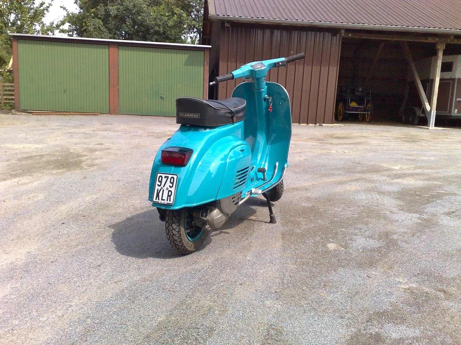

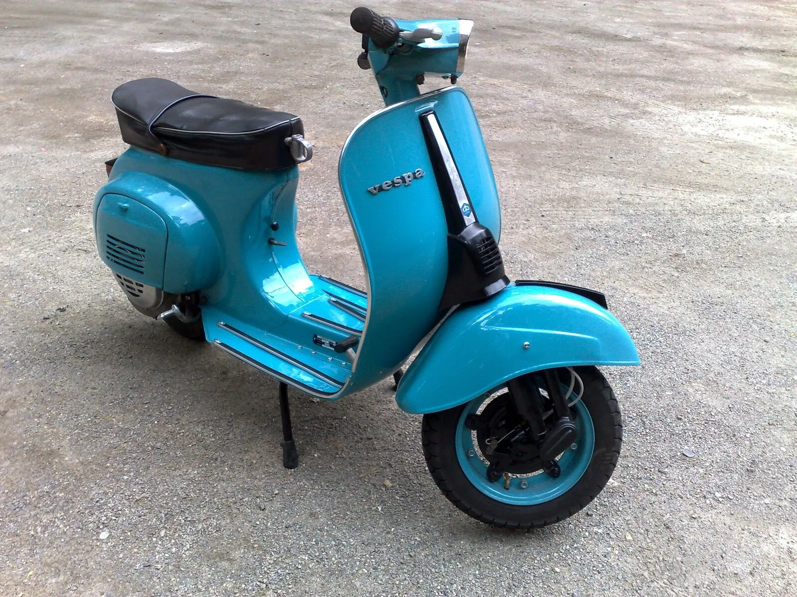

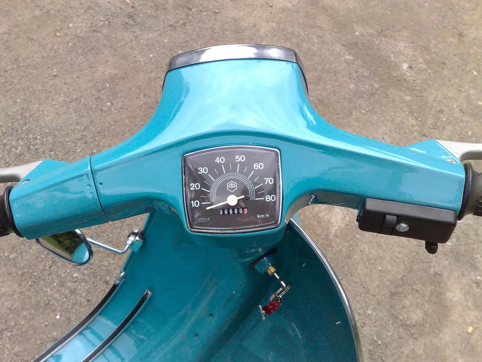

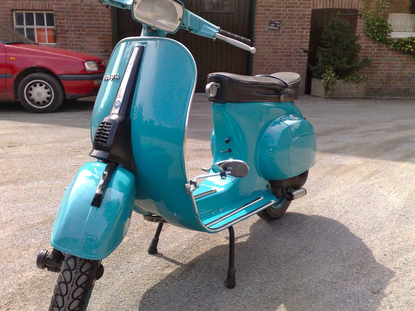

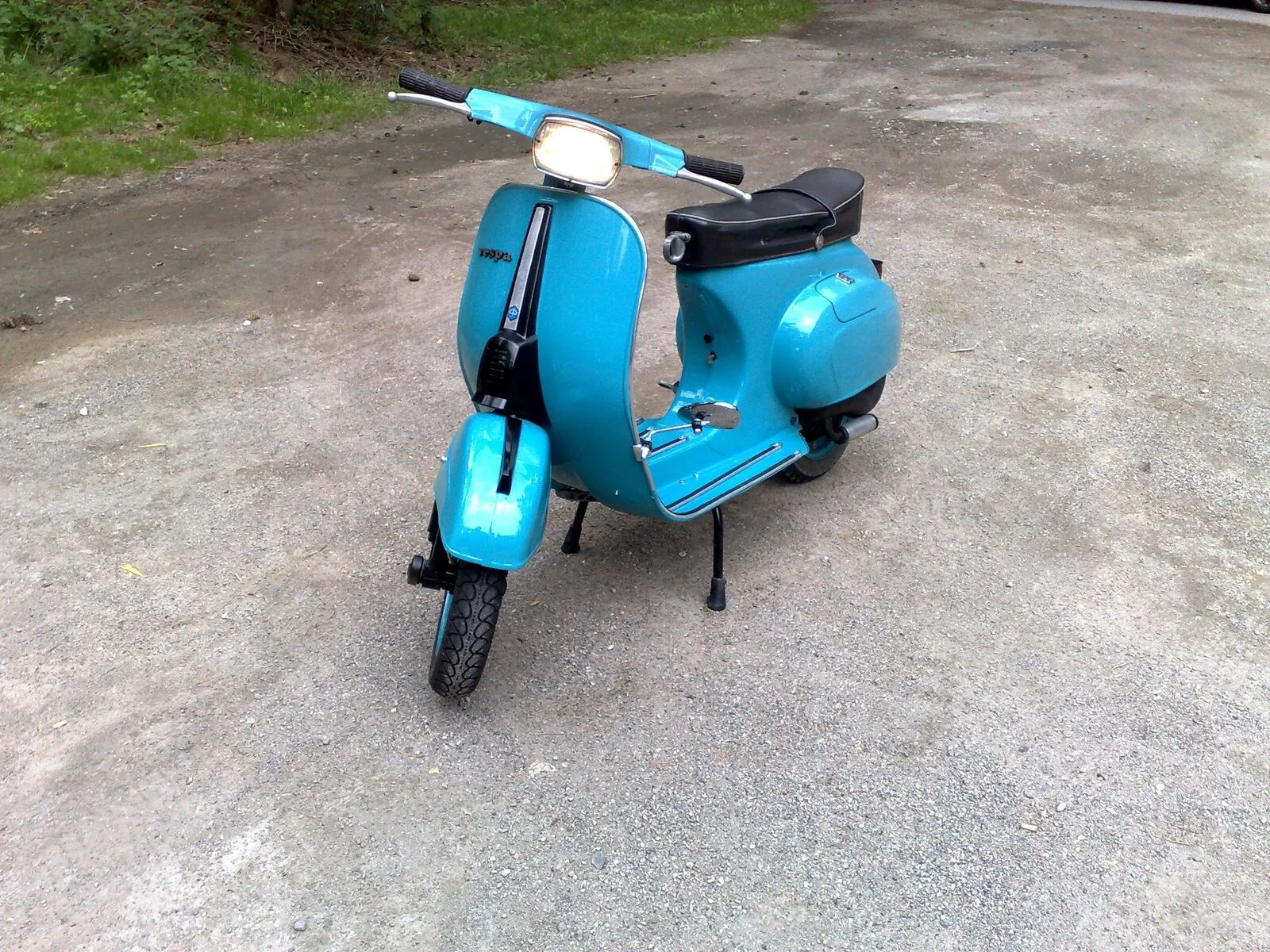

    Hallo Leute.... So banal es auch klingt. Es war wirklich nur der Spritschlauch. Der hatte genau die Länge um nicht wirklich geknickt zu sein, jedoch ab und an keinen Sprit durchzulassen. Hab mal ne Weile dran geruckelt.... zack: der Roller springt an!!!
    Hab mir also einen besorgt, der transparent und etwas länger ist. Jetz läuft die kleine wie ne eins. Hab aktuelle ne 75HD verbaut, welche letztendlich drin bleibt, wird sich in den nächsten Tagen zeigen. ( Wobei sie jetz auch bei Vollgas ohne ruckeln zieht und das Kerzenbild auch i.O. ist) wie gesagt, wird sich zeigen.

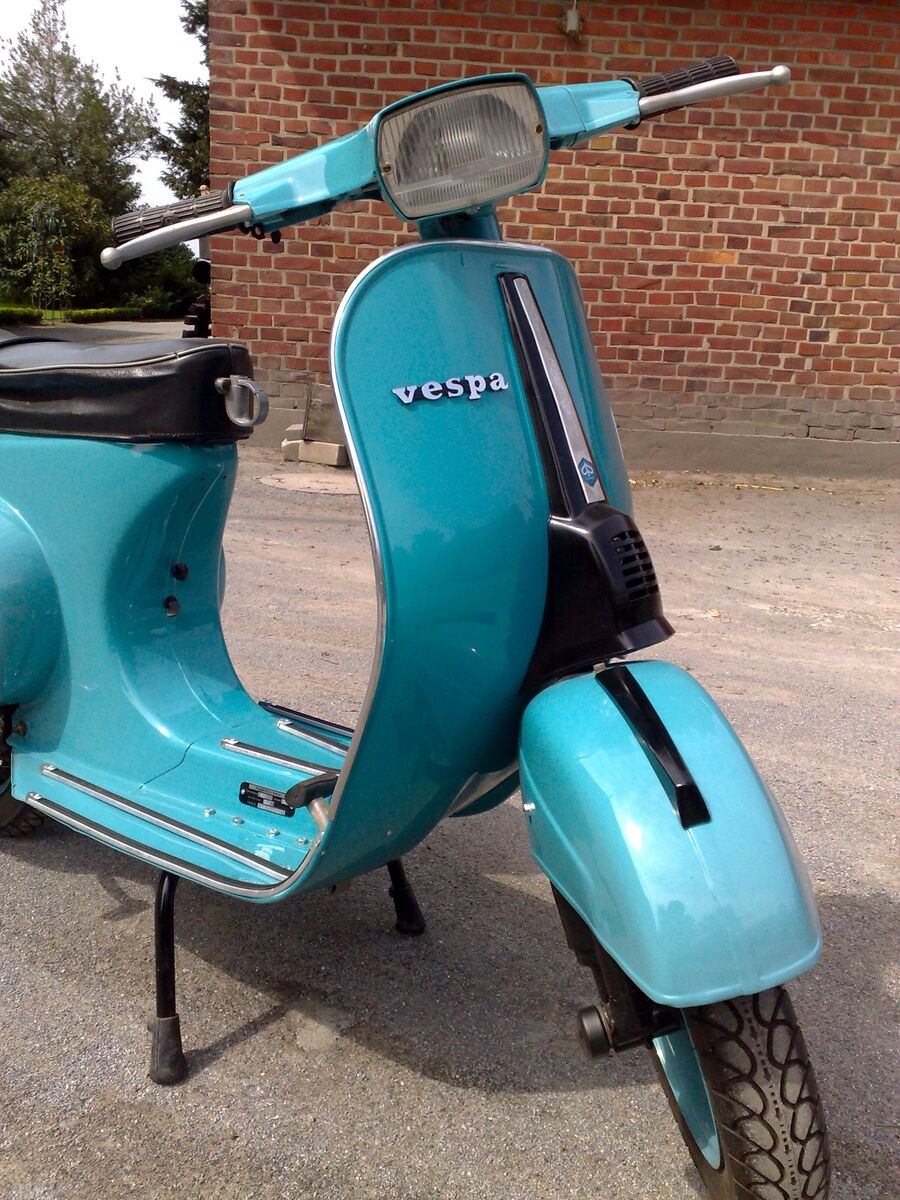

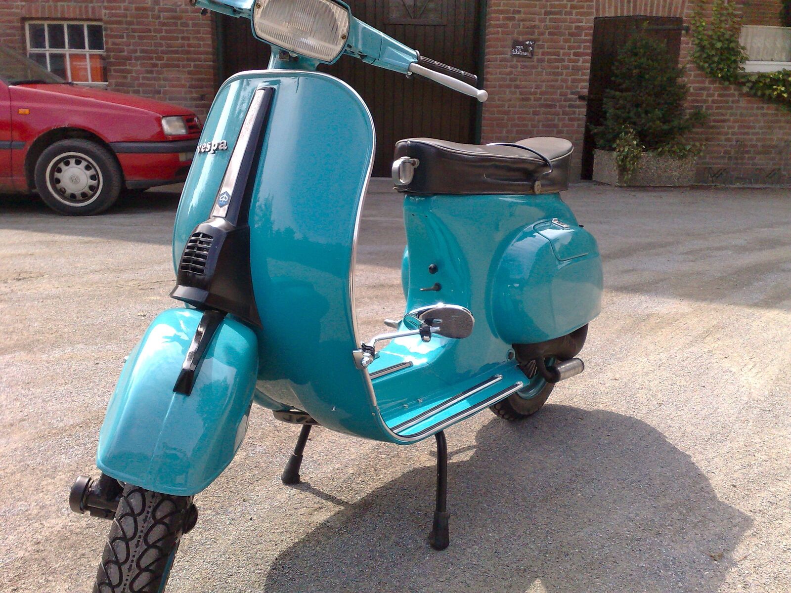

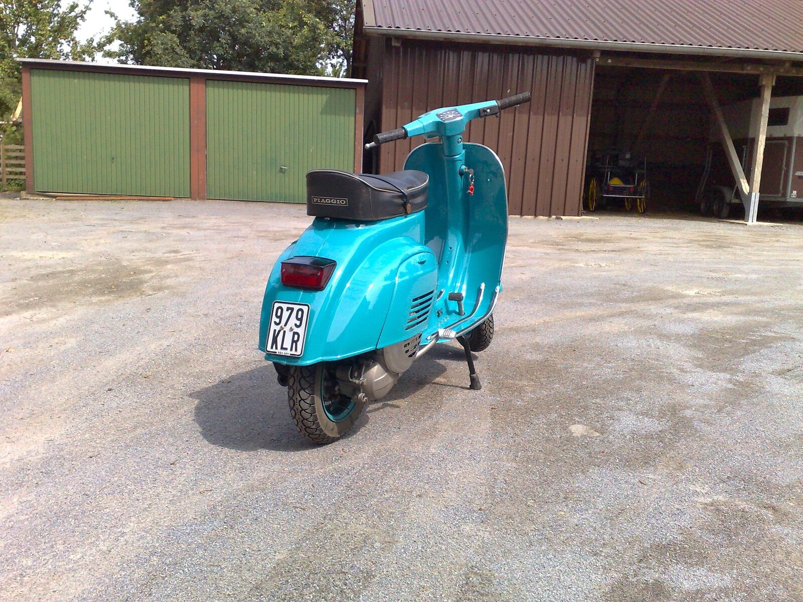

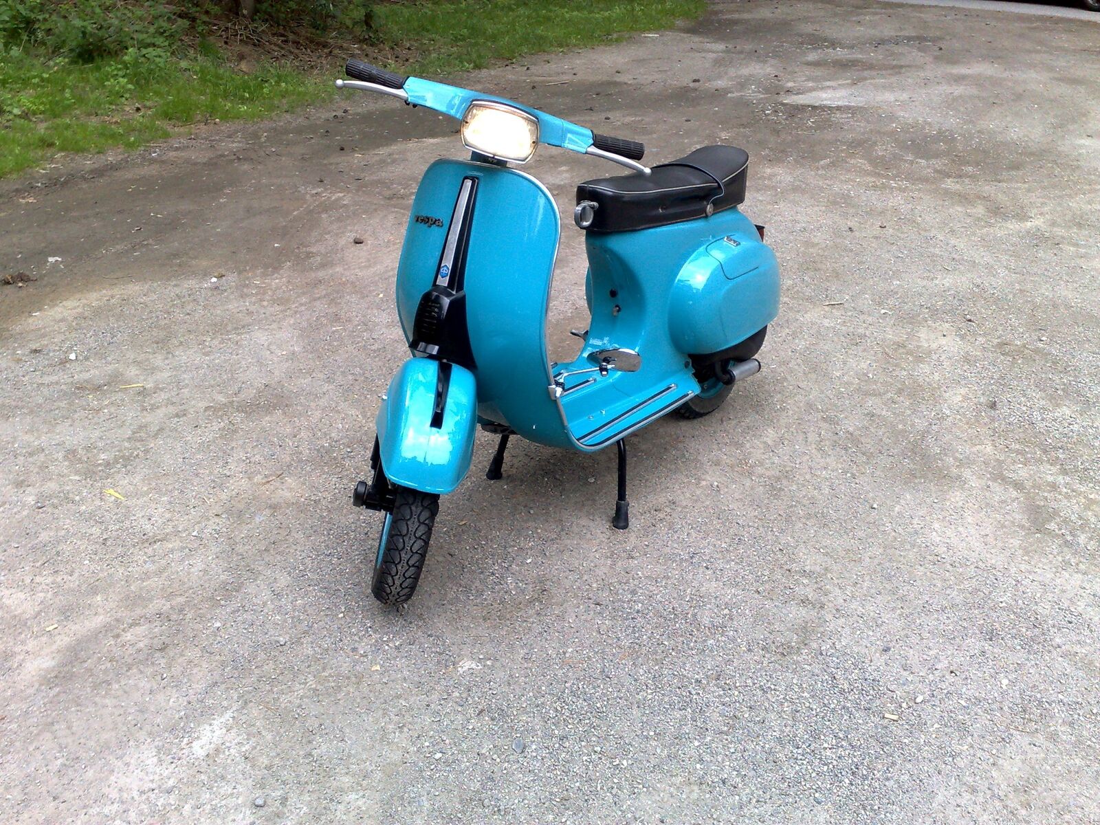

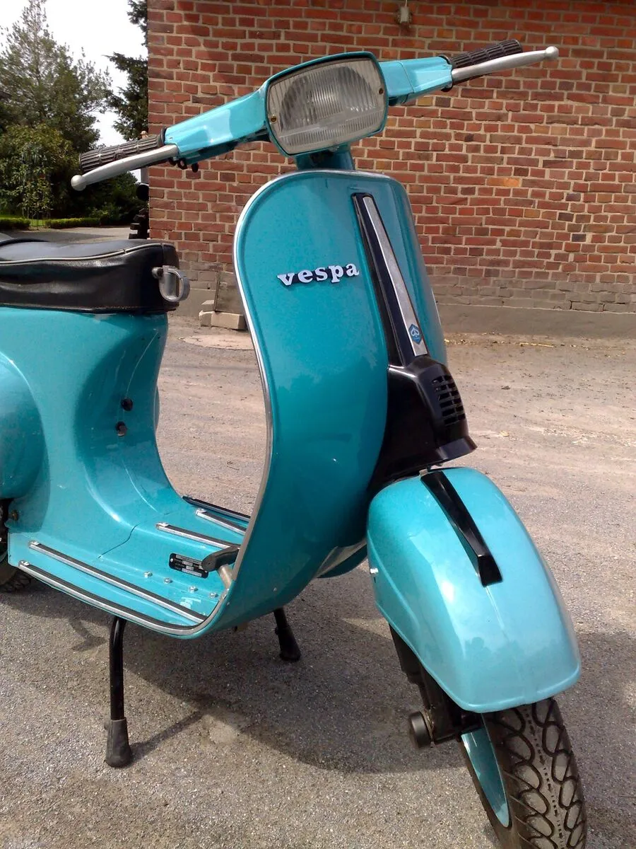

    Im Grunde fehlen zum fertig werden nur noch die Finne am Koti und das Vespaemblem fürs Beinschild. Sobald ich die kleinen Halteplättchen dafür hab ( sind bestellt ), werd ich euch ein paar Fotos einstellen.
