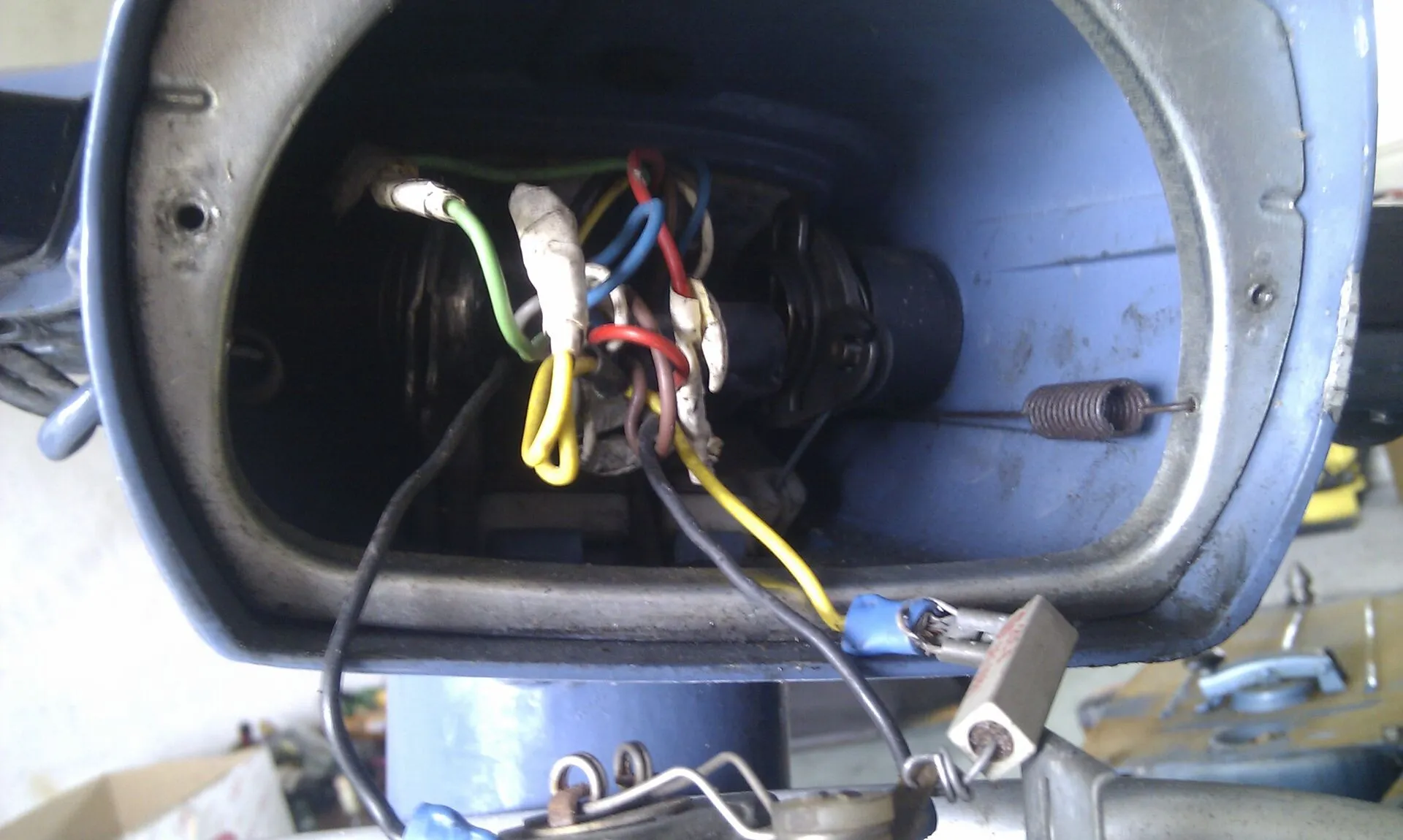

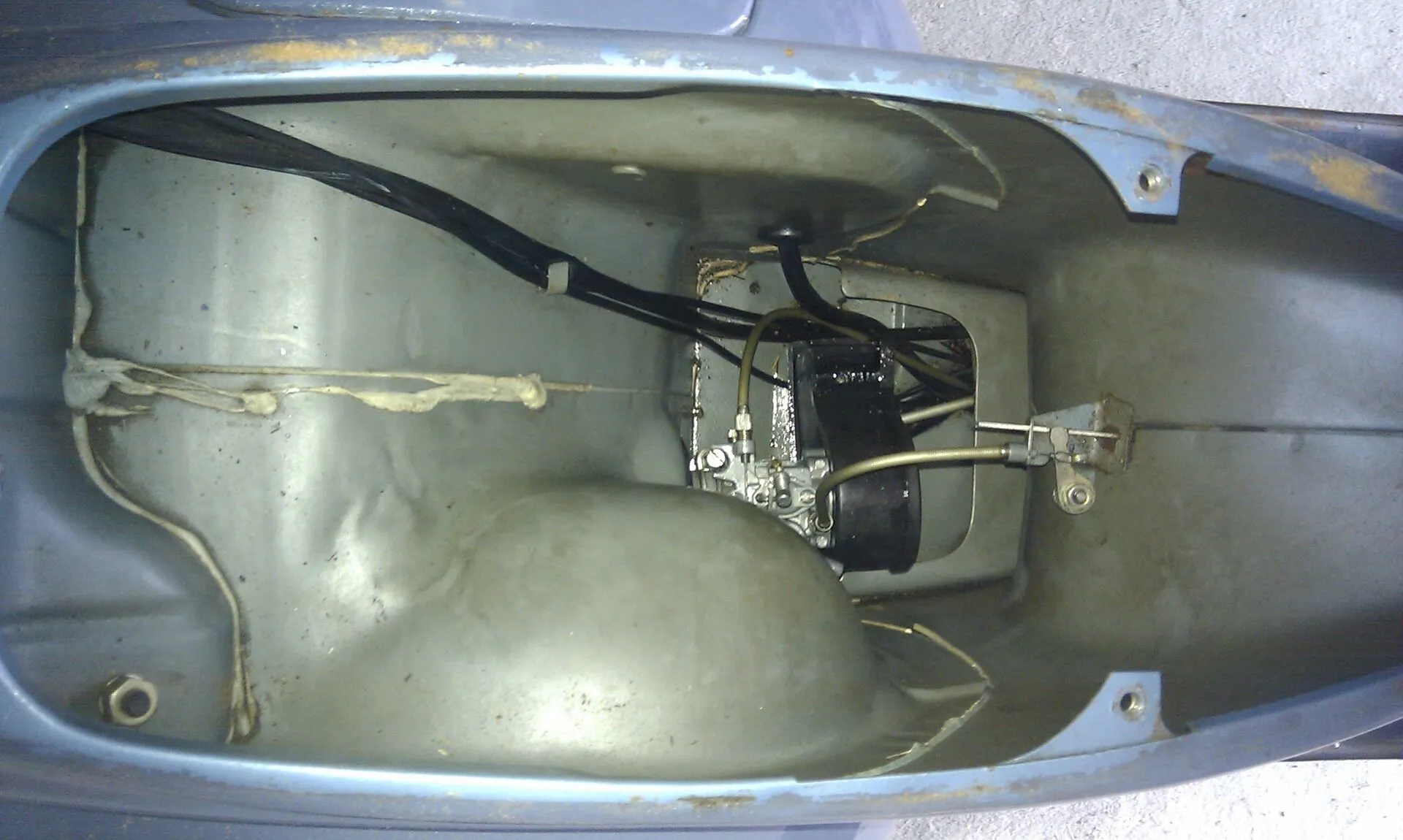

    So schon mal n bischen rumgebastelt gestern .
    Trittblech sieht nocht gut aus, auch wenn angerostet...Substanz stimmt .
    Die Frage warum meine Lampen immer durchballern hat sich nun warscheinlich auch beantwortet . ( Ich muss da mal dringend mit dem Rollermann meines Vertrauens sprechen warum er mir sowas nicht sagt wenn er die Birne schon wechselt)
    Alles in allem sieht es bis jetzt nach wenig Karosseriearbeiten aus, was mich 2-) derbst positiv stimmt . Habe nur eine Beule finden können hintem am Arsch .
    Mal sehen ob das nach dem entlacken auch noch so ist .

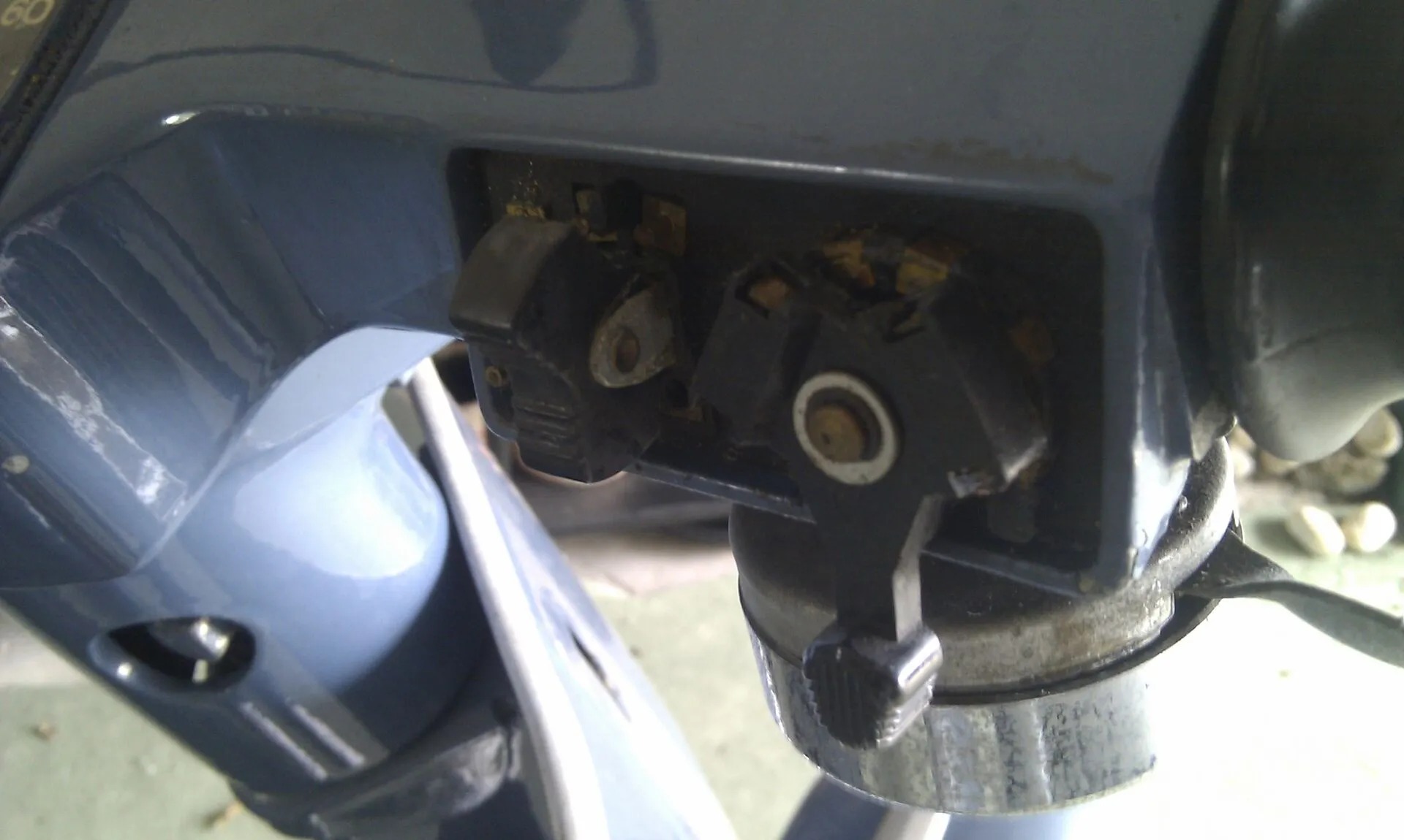

    Kann mir zufällig jemand sagen wie ich den Schalter raus bekomme ??????

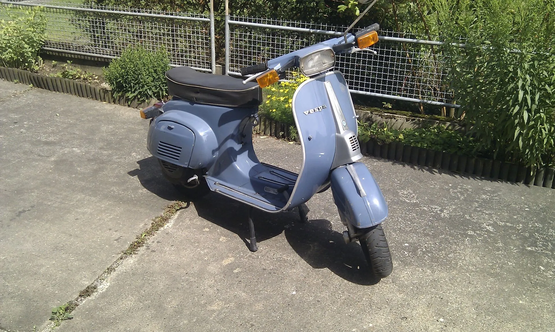

    Servus und Hallo zusammen .
    ich habe ja eigentlich gehofft das mich Trööt noch durch das Jahr bringt, aber leider sind Kupplungsmängel aufgetreten so das ich mich
    dazu entschlossen habe das Projekt doch jetzt schon anzugehen.
    Der Hobel soll nach längerem überlegen einer komplett Restauration unterzogen werden.
    Preise für das entlacken habe ich schon eingeholt und nun gehts erstmal ans zerlegen .
    Über sie Farbgebung habe ich mir ehrlich gesagt noch nicht wirklich Gedanken macht. Mir gefällt aber das Dakotagrau metallic von Audi ziemlich gut .
    Aber ne richtig schräge Farbe fände ich auch nicht schlecht...na ja mal sehen...das hat ja noch Zeit .

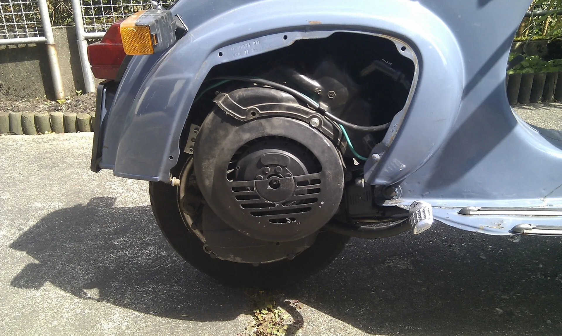

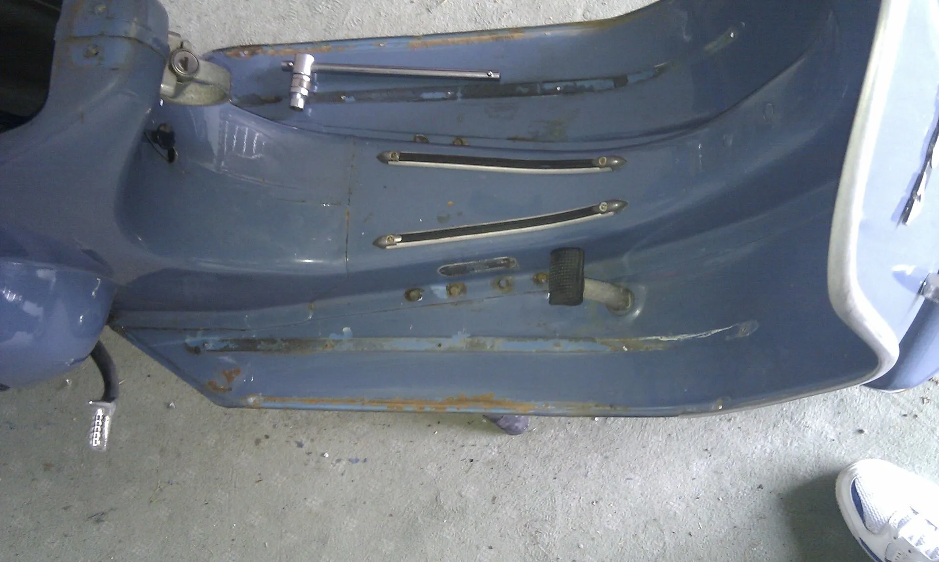

    Hier nochmal ein paar Bilder vom IST Zustand .
    Und da habe ich auch gleich schon eine Frage an die Fachleute hier .
    Ist es im Laufe der Jahre normal das sich die Schaltung so weit überdrehen lässt .
    Vor allem schaltet Sie in der Position auch erst in den vierten Gang .
    Das ist unter anderem einer der Gründe warum ich Sie nun zerlege, und mich würde interessieren ob das eine reine Einstellungssache ist, oder ob die Schaltung einen weg hat .
    Siehe Bild 5 Schaltung und im Vorfeld schonmal danke für Infos die da kommen .
    Ihr werdet sicherlich in den nächsten Wochen öfter was zu lesen bekommen :)

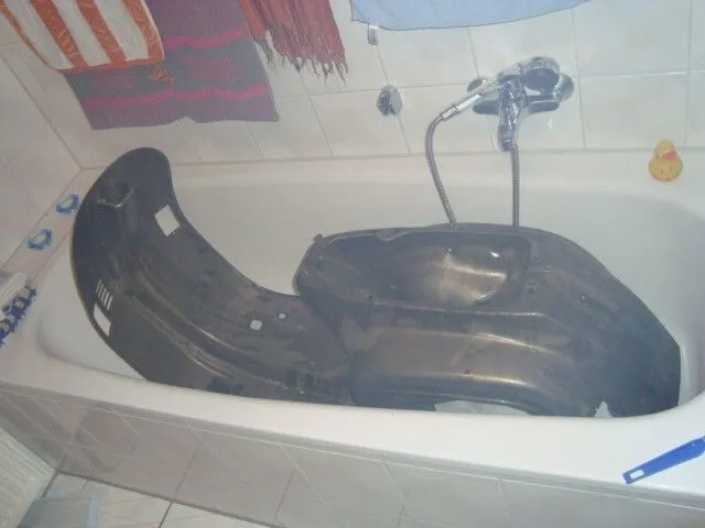

    Habe für meine PK 100 € gezahlt.Meine Spezial wird dort auch noch gemacht.Die wird dann chem. entlackt,entrostet und dann KTL beschichtet damit es nie wieder Rostet.
    hedgebang
    Eigendlich wird nach den entlacken eine Paselierung (Schutzschicht) aufgetragen die das sofortige rosten verhindert. Diese Schicht hält ca. 2 Wochen.
    Sie muß mit lau warmen Wasser abgewaschen werden und dann kann man Lacken/Beschichten.
    Frag mal vorsichtshalber nach ob die auch diese Schutzschicht auftragen oder nicht.
    Habe meine in der Badewanne abgewaschen weil es draußen am frieren war (Februar)
