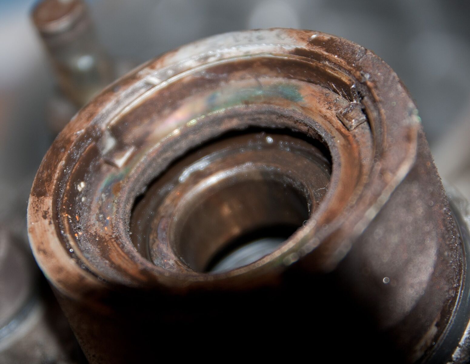

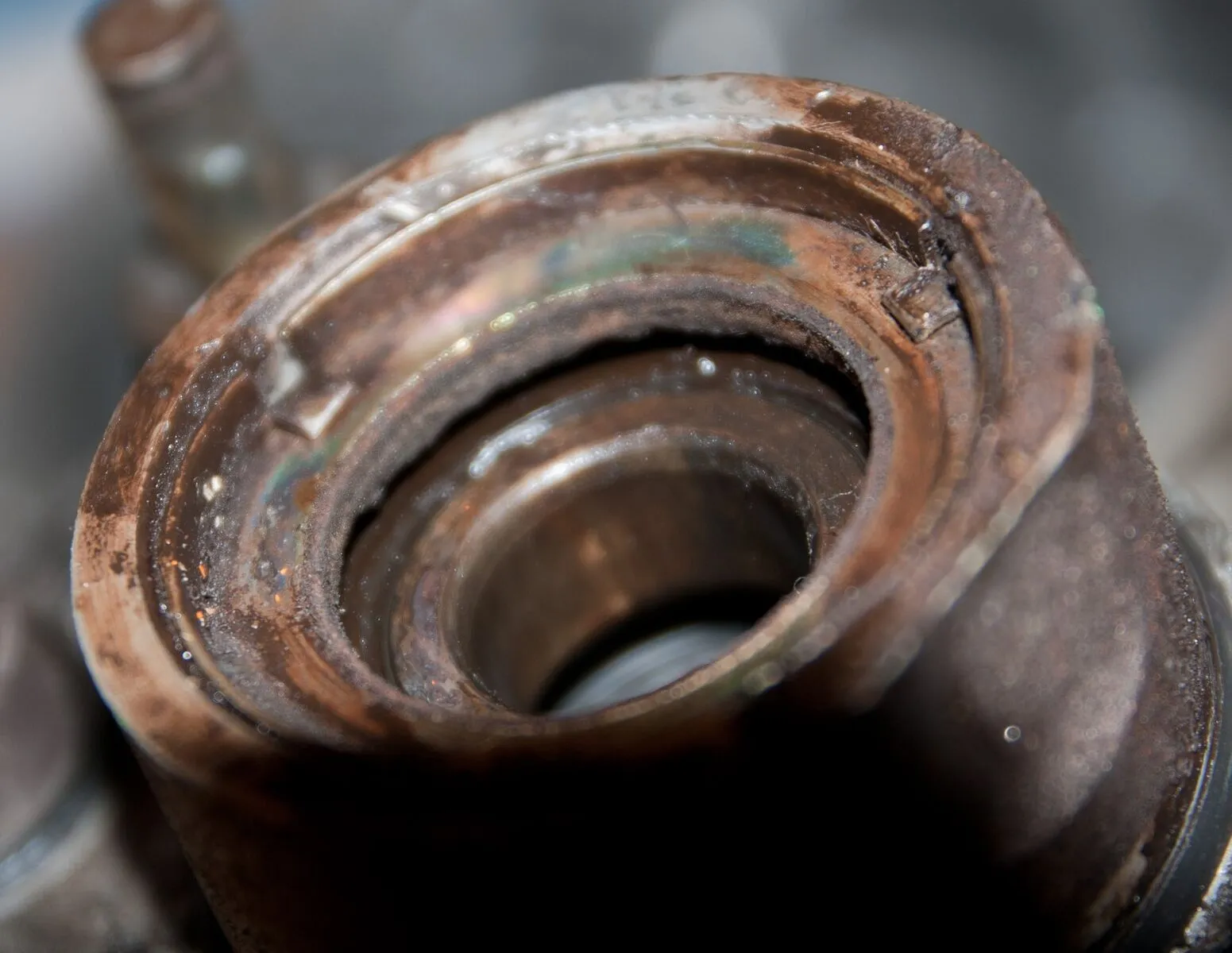

    Kann es sein das bei meiner Welle an der Bremstrommel ein Staubring fehlt (siehe Bild) Sieht aus als ob dort etwas fehlt ?

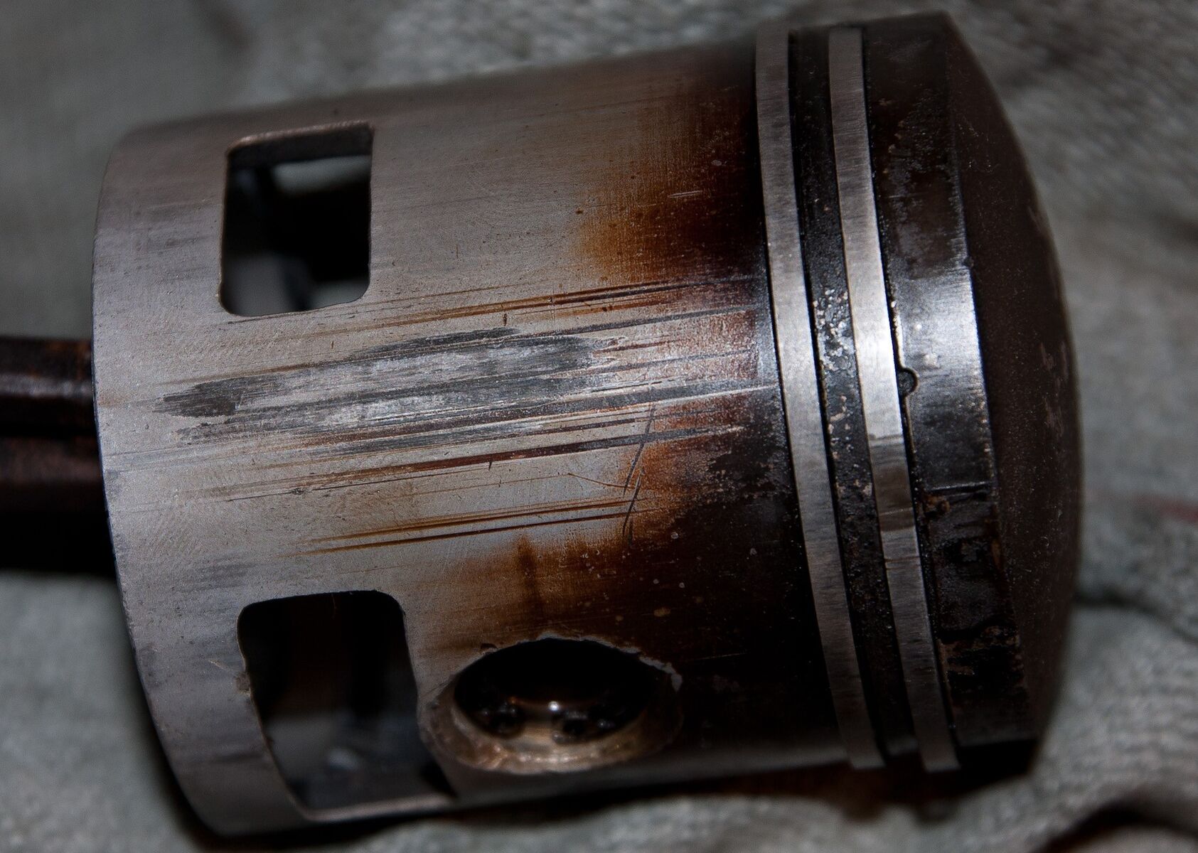

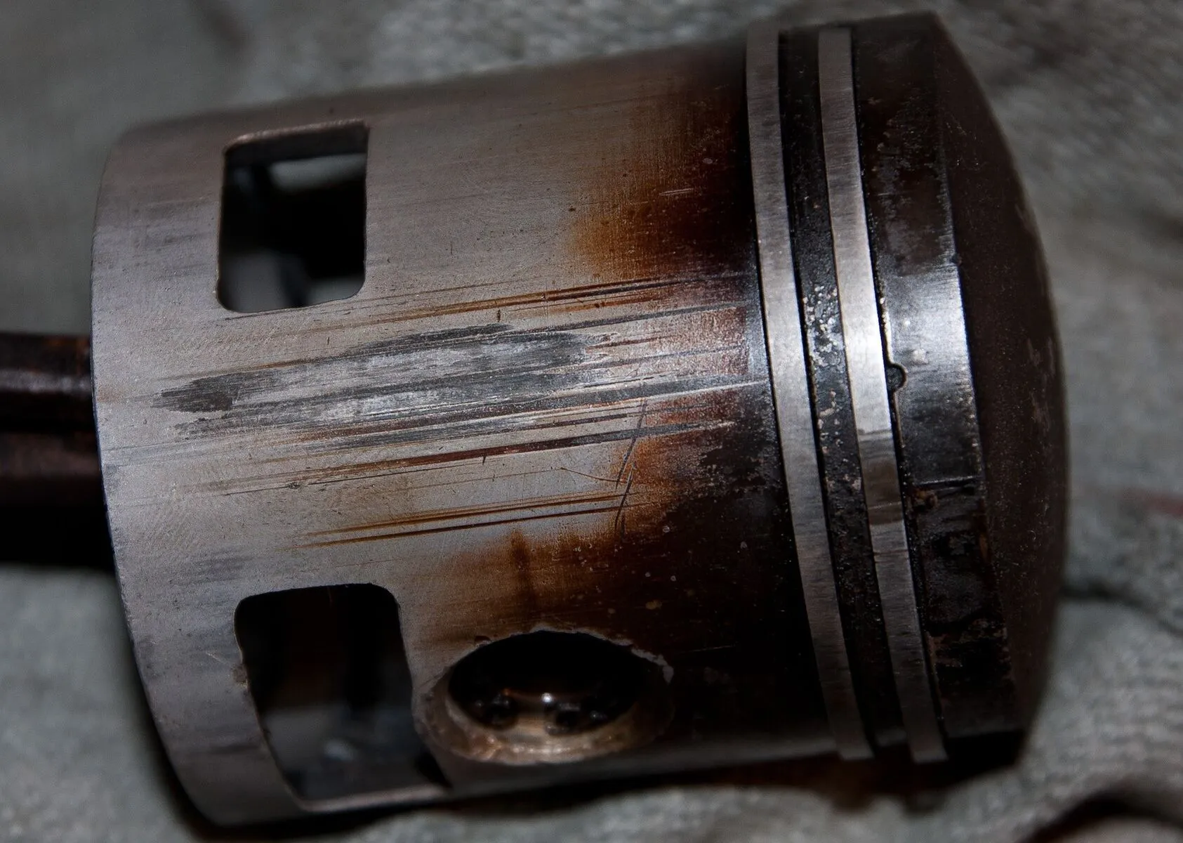

    Desweiteren wollte ich mal eure Meinung zu meinem Kolben hören. Er hat (ziemlich feine) Riefen. Das sieht auf dem Fotos aber schlimmer aus als es ist.
