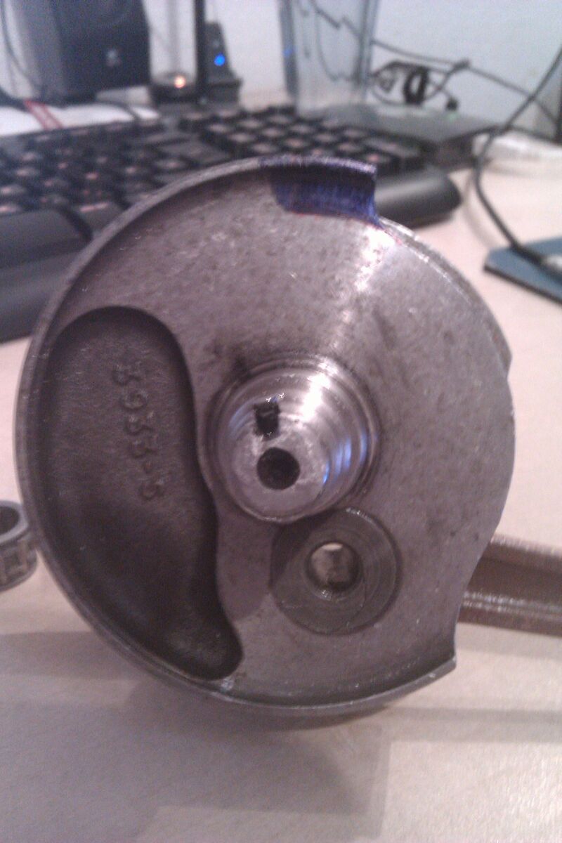

Bittesehr das Misslungene Stück.^^
jo ich lads hoch warte
Das mit der Welle is schon hinfällig da ich ne Mazze bestellt habe ;D
naja ein versuch wars wert.. Aber ich werde mir dann doch ne Mazze Welle bestellen.
Fürchte ich habs ziemlich verkackt..
Bin einmal mit der Flex zu lang oben geblieben und nja damit ziemlich tief reingekommen. Habs versucht zu retten aber kann mir nciht vorstellen dass die noch fahrbar ist oder?

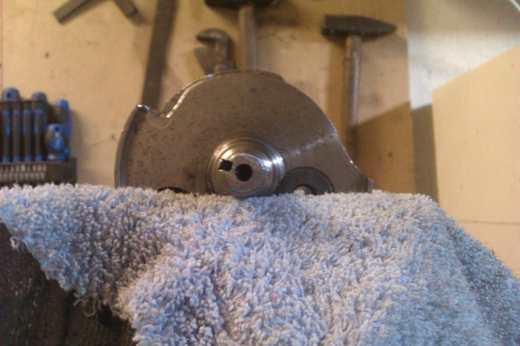

Und ich werde an der welle auch so 1-1,5cm wegnehmen.

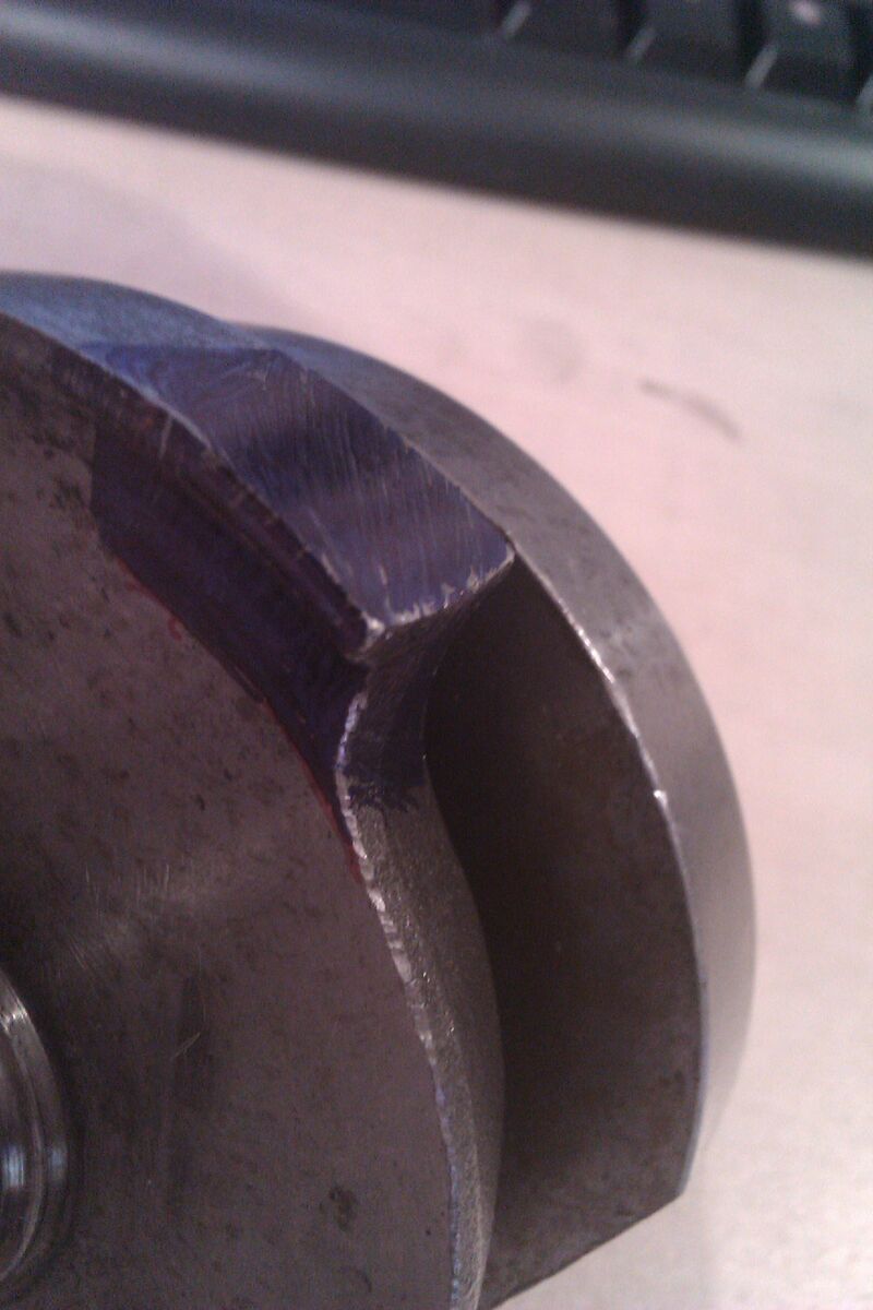

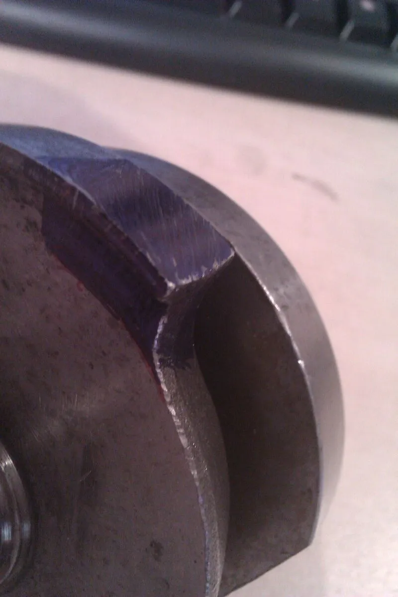

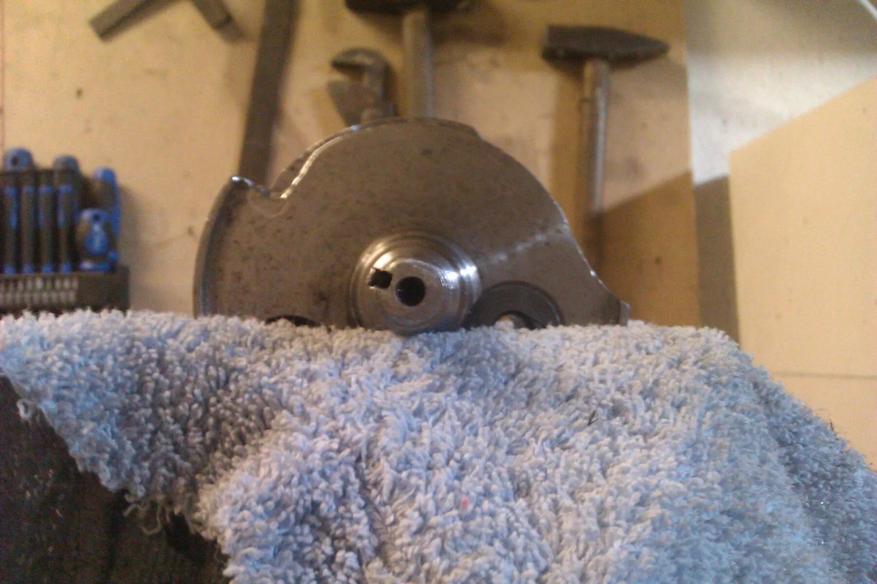

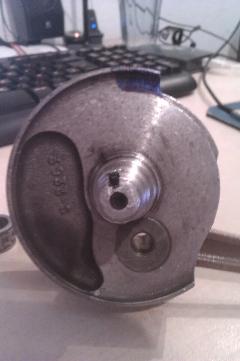

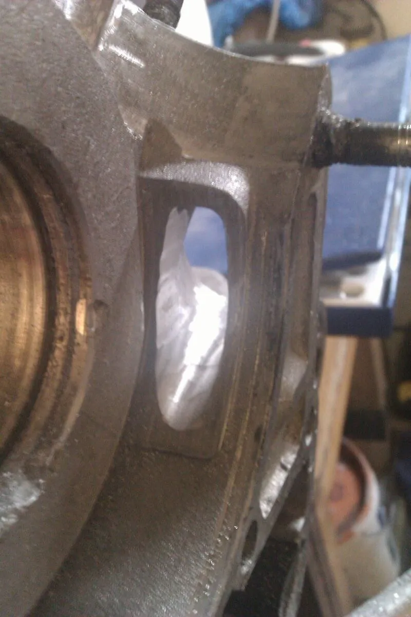

Soo habe jtz mal den Einlass geöffnet und die Einströmer bearbeitet.
Wollte mal wissen was passiert wenn ich den Einlass zwar öffne aber die Welle Original bleibt. Da mir das einfach zu heikel ist an der Welle zu arbeiten, will nicht unbedingt dass mir das alles um die Ohren fliegt. (ja ich weiß kann immer passieren xP)
Aber trd mal angenommen ich lass die welle Ori. kann ichs fahren und vor allem lässt sich ne steigerung feststellen?
Anbei mal ein Foto vom Einlass.
