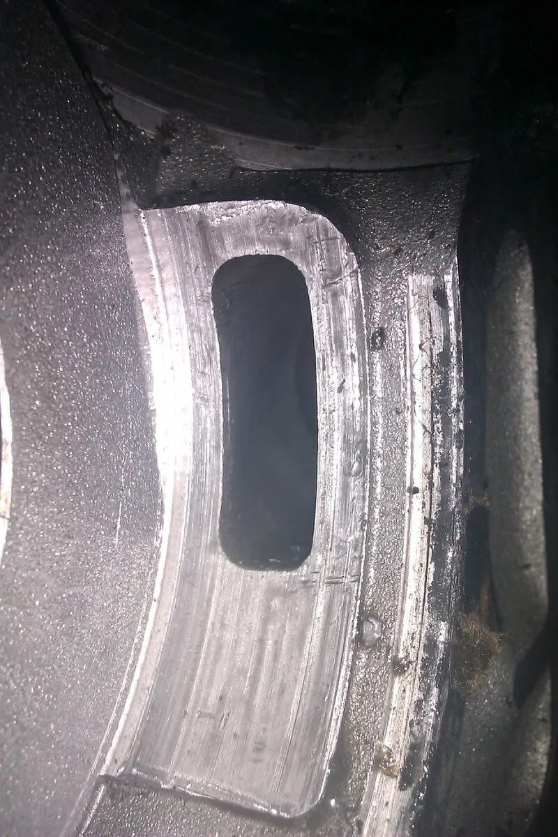

Das heißt zuerst den Einlass mal bearbeiten. dann die Kurbelwelle einlegen ne [lexicon='Gradscheibe',''][/lexicon] rauf, und dann die Kurbelwelle anzeichnen?
puh das is aber ne MENGE spatzi das ich da beim Einlass wegnehmen kann xD
Blöde Frage was hat der Blaue Strich ne bedeutung?
Hoffe kannst damit was anfangen wenn nicht musst halt sagen.
Danke schonmal im voraus.
Das andere kommt gleich

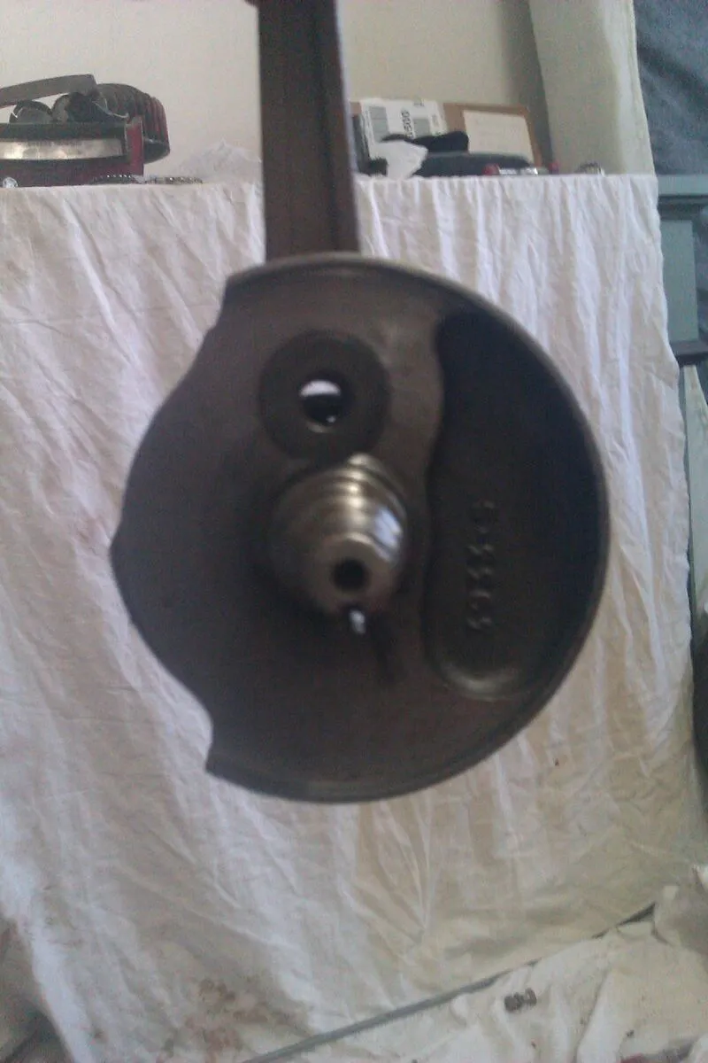

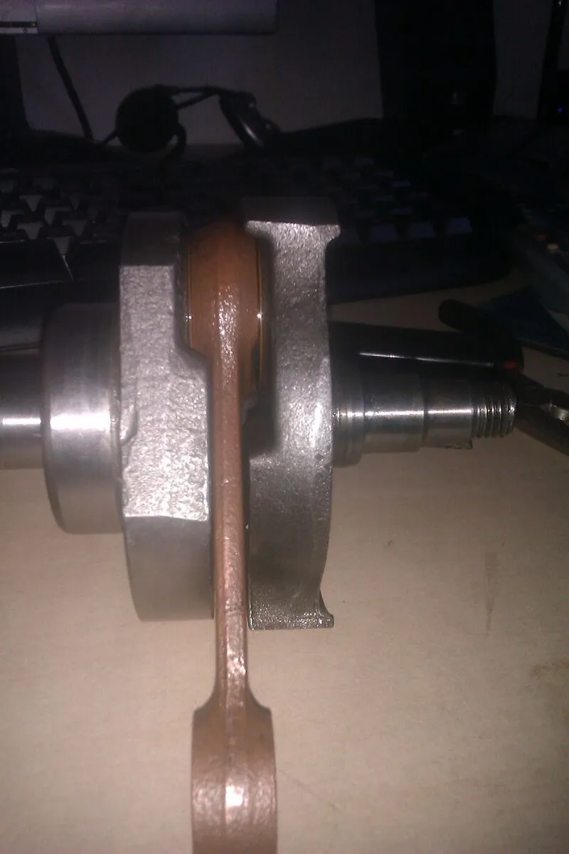

hehe.. 64kilo ;D
Aber wenn ich die 2.86 nimm dann geht doch die Vmax auch rauf unter verlust der beschleunigung oder?
Zu der welle: Da ich schüler wollte ichs mal mit der Ori welle versuchen. Ich geh in ne HTL (Höhere Technische Schule) mit Flex etc. kann ich umgehn.
Das mit dem bearbeiten hatte ich mir eh schon gedacht hab aber noch nicht so rausgefunden wie das ganz funktioniert deswegen wollt ichs eig lassen aber wenn du dir wirklich die arbeit antun würdest und mir dfas aufzeichenen kannst dann stell geh ich mal schnell Fotoshooting machen xP
