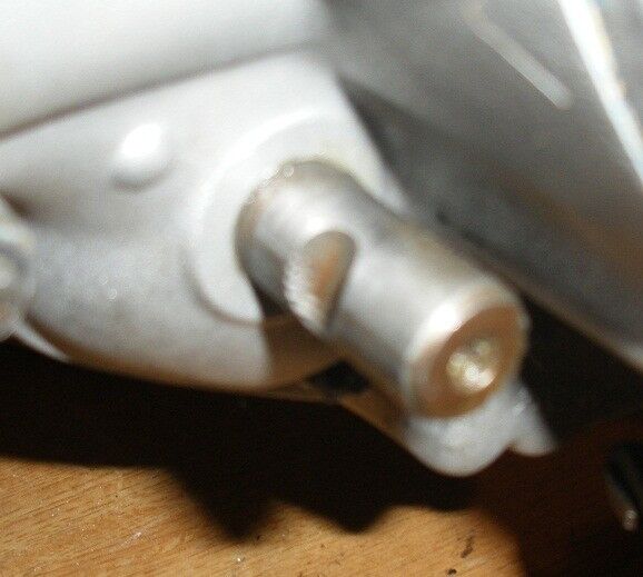

    Nochmal zu dem Kickstarter: Erstmal Danke für deine Antwort, Dark Vespa! Ich habe mal ein Foto von der Nut in der Kickstarterwelle gemacht (sorry, geht nicht besser, sch**ß Makrofunktion) und der alte, leider kaputte, Kickstarter hat mit seiner Schraube in dieser Nut gesessen, sozusagen als seitliche Führung. Der Kickstarter den ich jetzt habe tut das nicht. Ist möglicherweise ein älteres Modell, passt aber vom Durchmesser auf die Welle. Ist es problematisch, dass er keine seitliche Führung hat?
    Zitat von dark_vespa
    Wenn du die Schraube nicht richtig anziehen kannst, runierst du dir früher oder später entweder die Verzahnung deiner Welle oder reisst den Kickstarter ab.
    die schraube verengt den durchmesser des kickers, dadurch wird dem kicker das abrutschen bzw lösen vermieden, wichtig ist wie bereits gesagt wurde, dass die verzahnung gut passt, wenn du den nachbaukickstarter(?) auch ordentlich fest montieren kannst hätte ich da keine bedenken, würde mir allerdings direkt einen originalen holen
    Gruß,
    Robert
    Kann ich mir nicht vorstellen, teste doch mal, ob du mit ein bischen Öl den Kicker weiter auf dei Welle bekommst. Zur richtigen Montage dann aber bitte wieder Ölfrei zusammenbauen.
