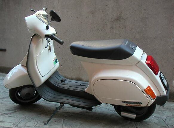

    Hallo zusammen, kann mir jemand sagen welches Modell hier gezeigt wird?Ist das eine normale PKXL2, was ist das für eine Sitzbank, gefällt mir.
    Danke für Eure Hilfe!
