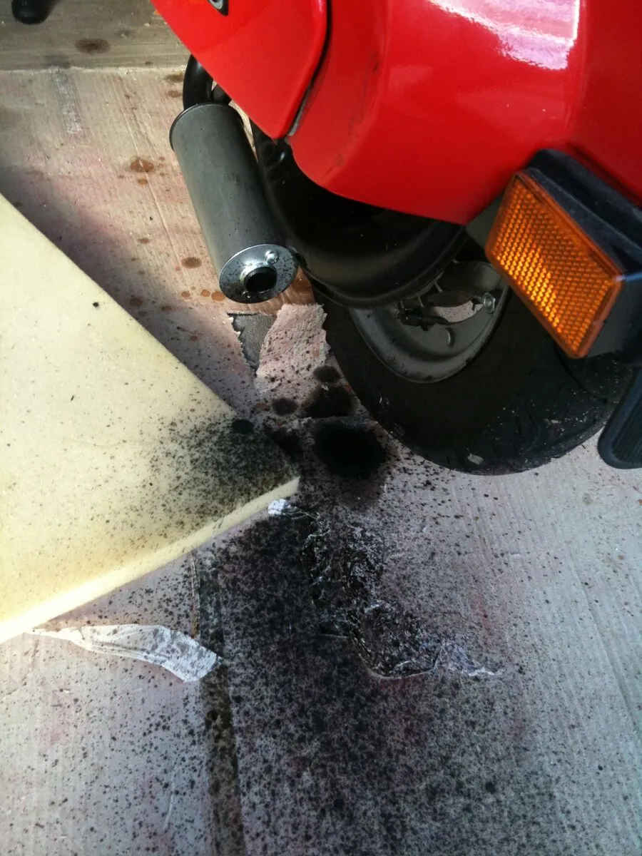

So... hab die Zylinderhaube abgenommen und musste feststellen, dass alles beim zyli dicht und trocken ist.
Kolben sieht von oben ziemlich silber aus mit so braunen flecken-sehen wie Ölflecken aus
Getriebeöl sehe ich mir morgen an

Ok,wenn die w5ac passt, welche ngk dann?
Aja sollte ich mal die Zündkerze wechseln?
Ngk sind besser oder?
hab ich übrhaupt die passende Zündkerze? -
Ok, sry aber wie meinst du das jetzt? wechseln? oder schnuppern?
Hatte manchmal das Problem wenn ich 1 Min. auf Anschlag gefahren bin, dass sie sich darauf nicht mehr ordentlich (ohne Choke) "dafangen" hat = auf Standgas wär sie mir sicherlich darauf abgesoffen.
Schwimmernadel hab ich mal vor ein paar Monaten gewechselt da der Vergaser immer übergelaufn ist.
Falschluft? Denke nicht. -
Bitte möcht morgn noch fahren -

Es geht mir jetzt schon extremst auf den Sack, dass mein Pk nich rund läuft
Zum Setup:50er Polini
Polini Banane
16/10er mit 55 HDHier zum Problem:
Sie dreht mir plötzlich nicht mehr so hoch wie im Sommer
sondern stottert ganz laut bei hohen Drehzahlen --> Sommer mit 1.=18 km/h Vollgas, jetzt nur mehr 12 km/h . Jetzt werden viele sagen: "ZU KLIENE HD!" Dachte ich mir auch, aber mit der 55 lief sie am besten im Sommer Zündkerze hab ich eine Bosch W5AC . Ori hatte sie ne 65 Hd drin.
Und die Banane macht den gleichen shit: Sie tropft einfach! Farbe? Und heut hat sie das Fass zum überlaufen gebracht
(siehe Foto)Bitte um Hilfe, fahr nämlich morgn mit ein paar Freunden ne Tour
lg Kreck -
