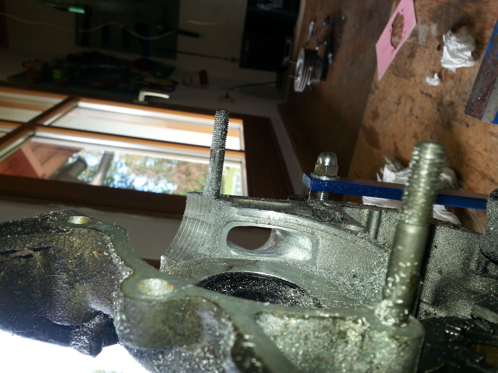

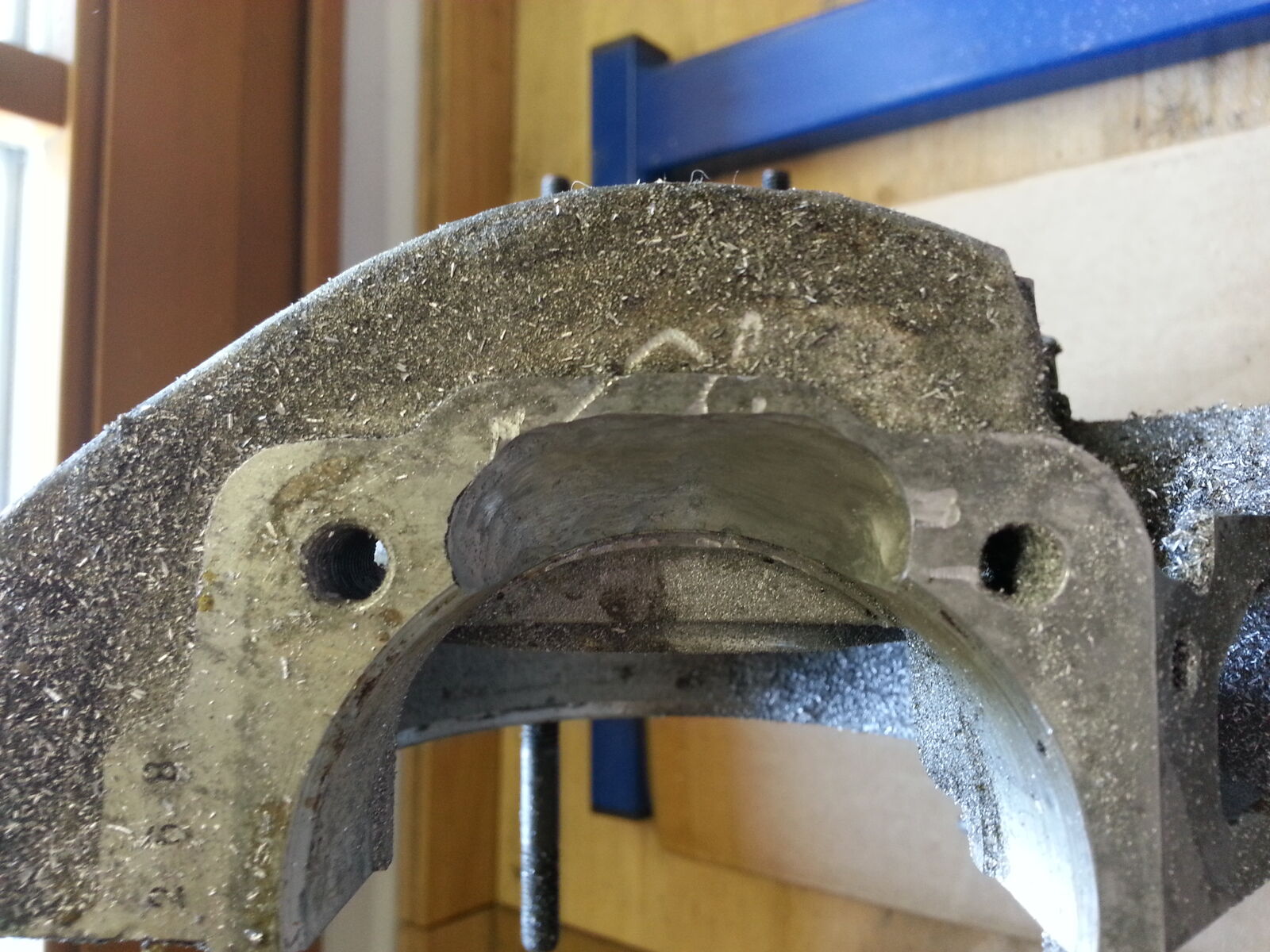

Leute ich kann euch verstehen, sind anscheinend wirklich miserable Fräsarbeiten. Bins sicher mit dem falschen Aufsätzen und ohne Erfahrung angegangen.
Aber aus Fehlern lernt man ja. (Ich in letzter Zeit besonders oft ^^)
Im schlimmsten Fall wird der Block dann wieder gespalten, die Drehschieberdichtfläche komplett aufgefräst und mit einem Membran-Ass versehen. Und wenn er geplant werden muss, sollte das auch kein Problem darstellen.
Hiermit möchte ich das Thema Fräsen (vorerst) abharken.
