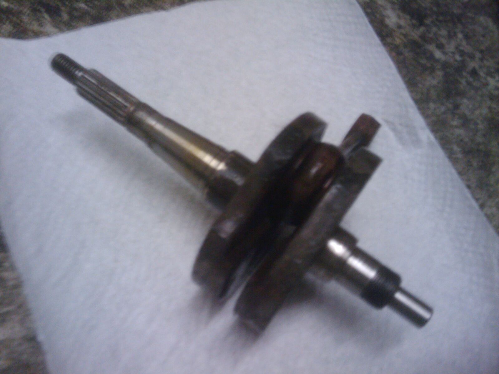

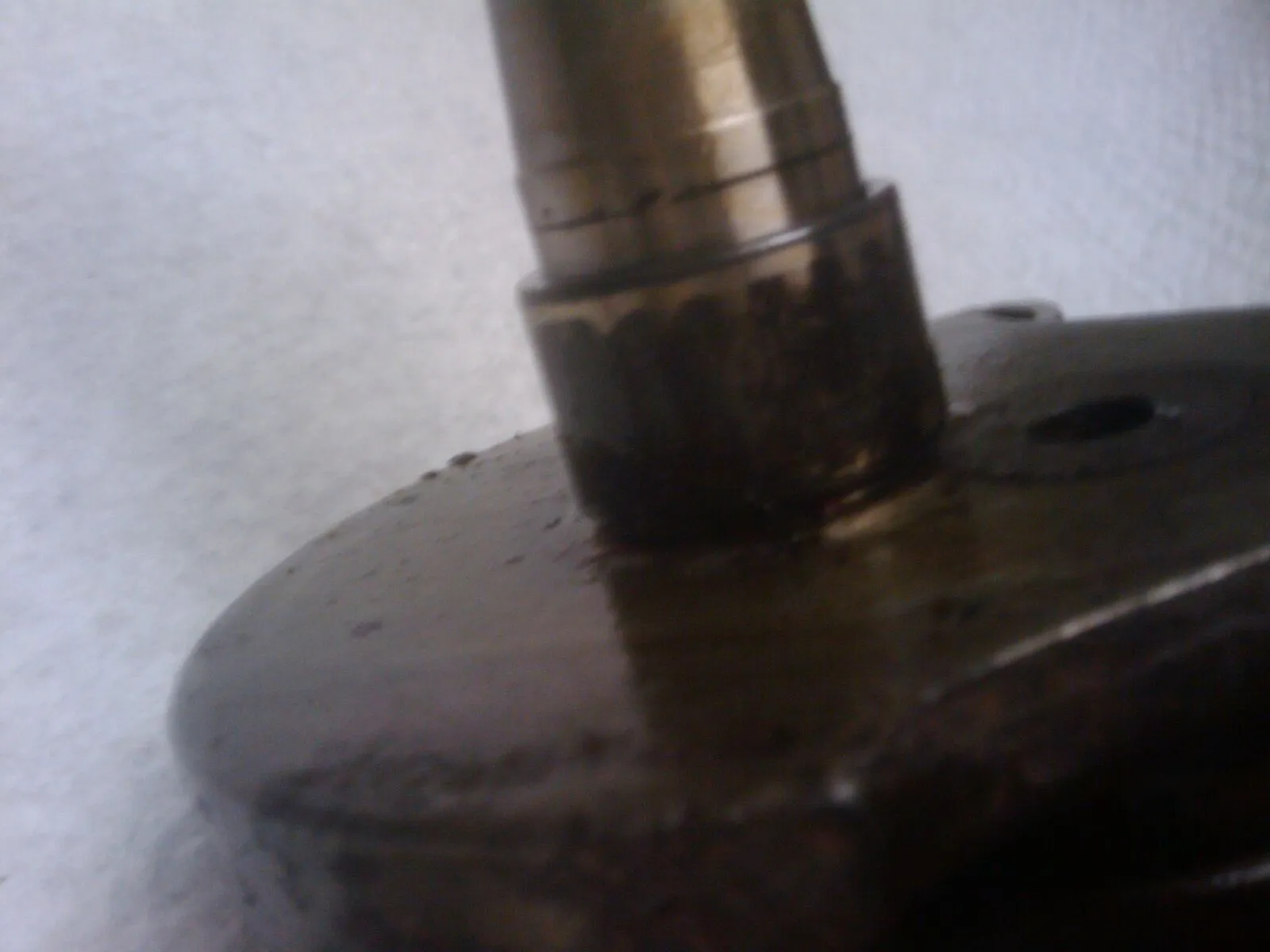

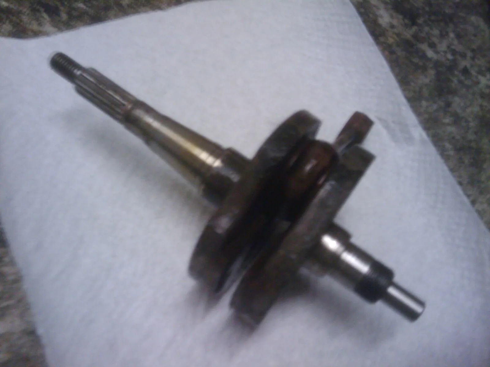

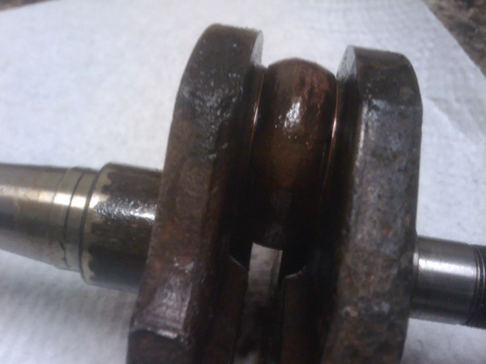

    Also meine Welle kann ich sicher in die Tonne kloppen!
    Das Pleuel is in dieser Position FEST, also da hilft kein zerren und kein ziehen!
    Eigentlich will ich ja den Motor eh nicht selbst zusammen bauen sondern würd die Teile hier strahlen lassen und gleich mit neuem Zylinder, Dichtungen und Lagern zusammenbauen und abstimmen lassen. Soweit der Plan. Drum würds wohl reichen wenn ich ne neue Welle hätte und irgendwie an mein Pleuel rankommen könnte, oder?!?
    Hier noch Bildchen ;)
    Auf dem Letzten sieht man auf der Langen Seite der Welle noch einen Ring sitzen, is das die von Automaticx beschriebene Lagerhülse?
