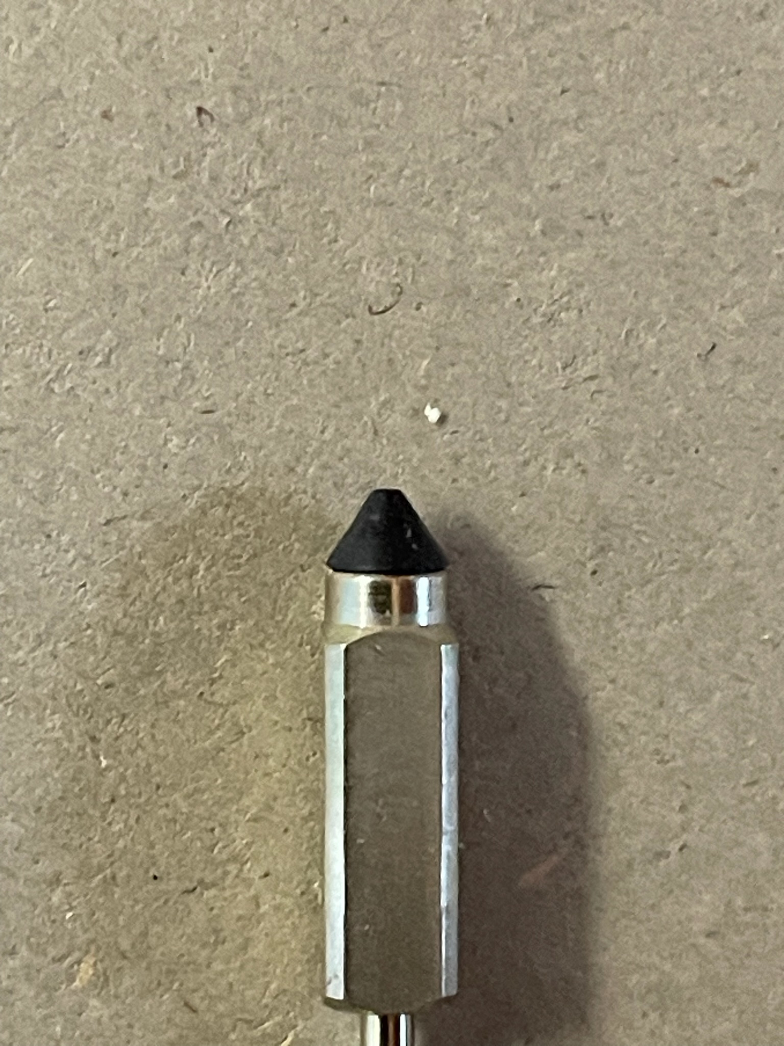

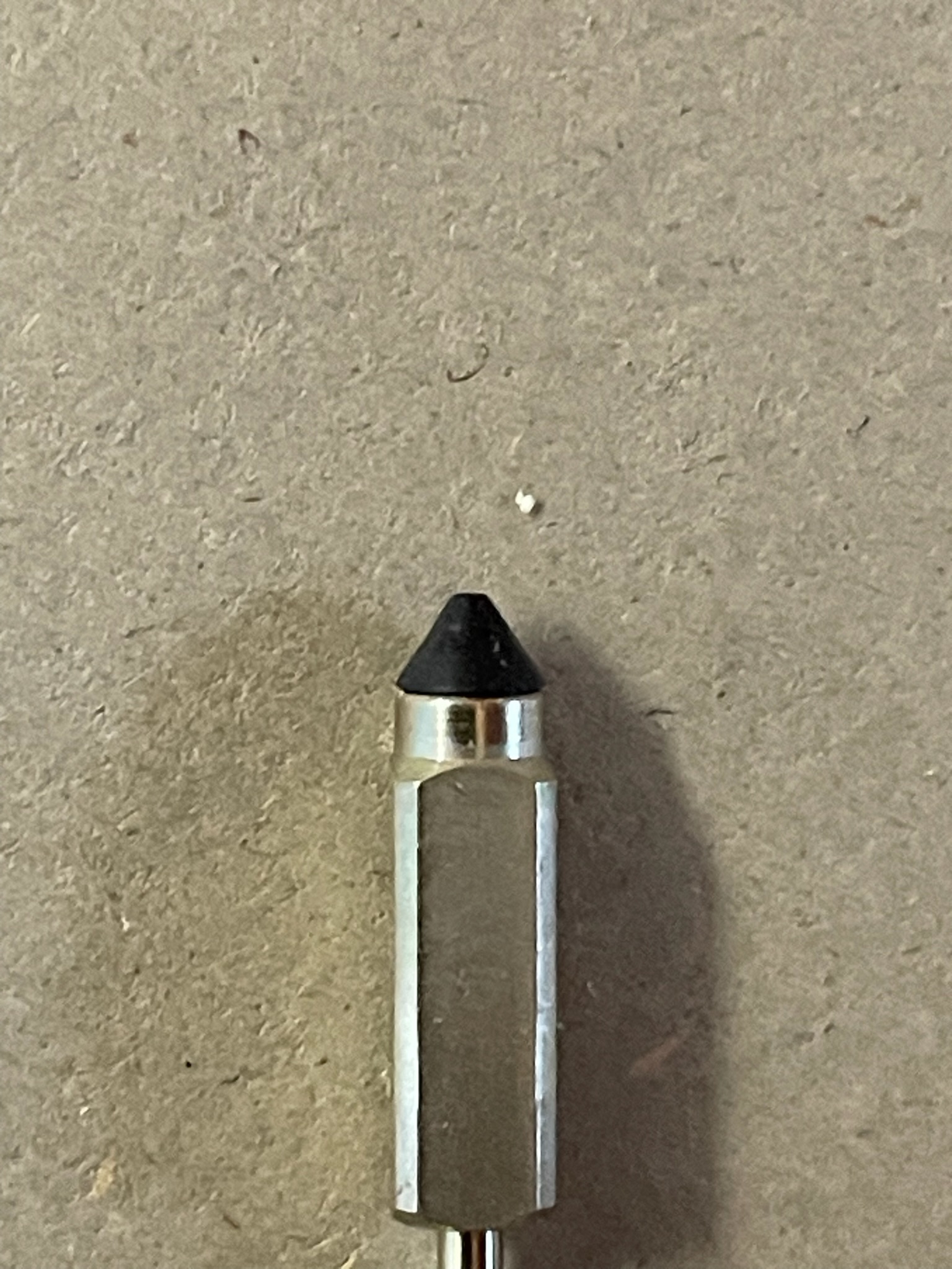

    Hier ein Foto von der Schwimmernadel. Ich sehe jetzt keine Beschädigung oder ähnliches.
    Gibt es ein Ersatz für die Dichtung oder muss man einen neue Nadel kaufen.
    Gruß Jürgen

    Ok, danke für den Hinweis. Ich werde mir das schwimmerdeckelventil ansehen. Ich kenne diese Nadel. Bin nicht sicher ob es da eine Dichtung gibt oder ob man das teil dann bestellen muss. Aber was hat das mit dem öl zu tun. Auch wenn das gemisch sich durch den vergaser schaft muss es doch dann irgendwo austreten dann es dort an der tiefsten Stelle zusammenläuft. Gruß Jürgen

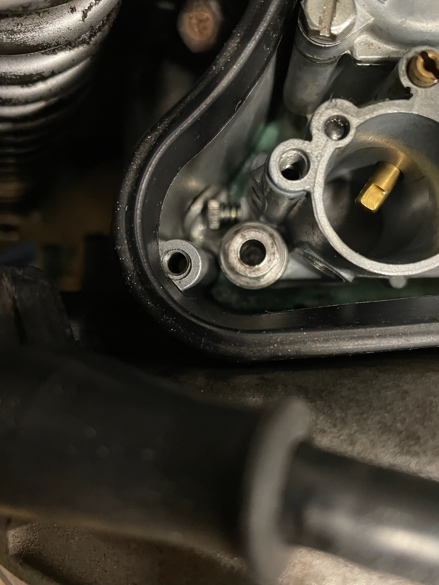

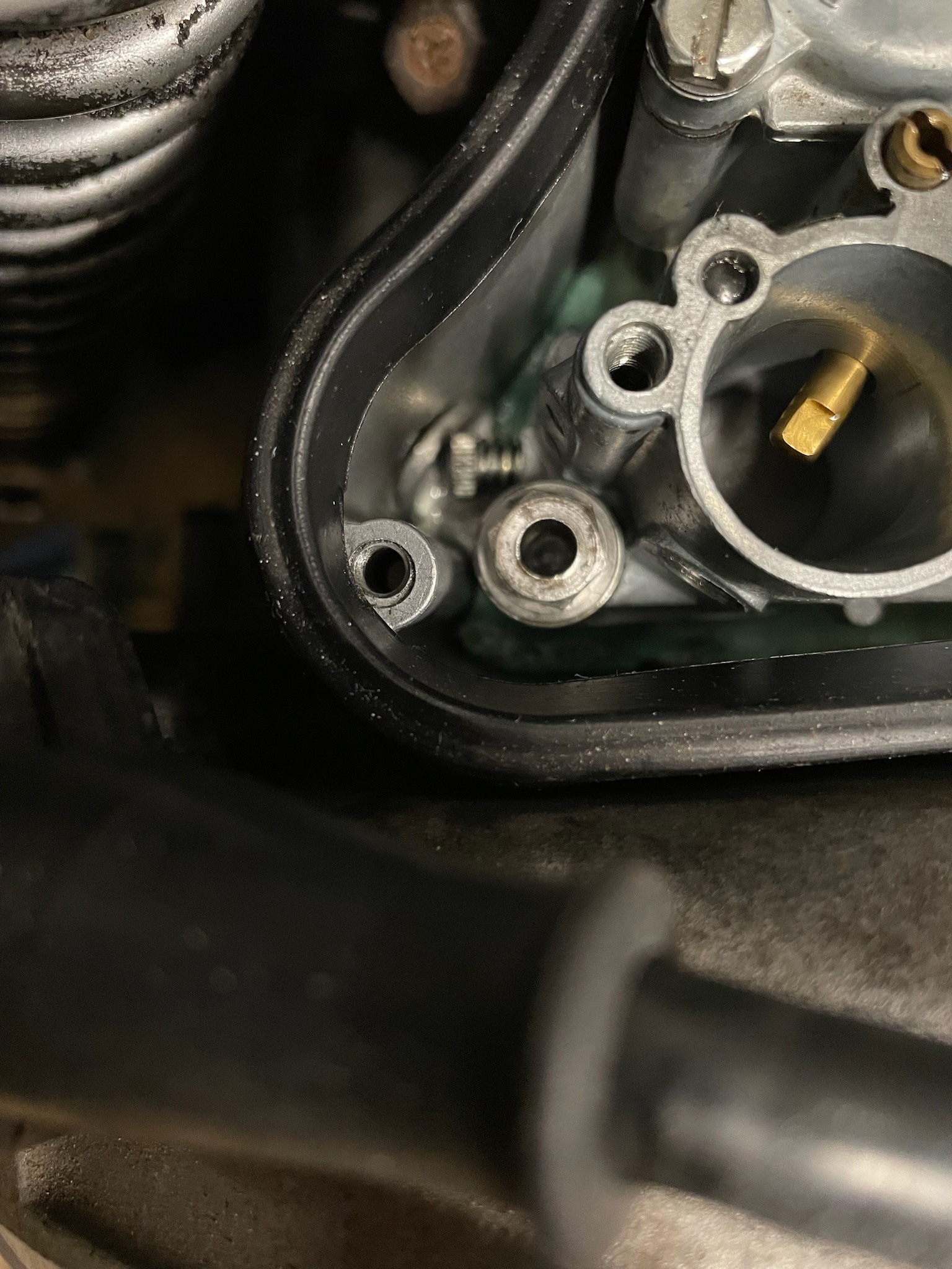

    Hier ein Bild davon. Unter der Einstellschraube sammelt sich das Öl und läuft dann an der Öffnung der Ölwanne über den Motor runter.
    Den Benzinhahn habe ich jetzt mal geschlossen. Mal sehen ob das eine Auswirkung hat.

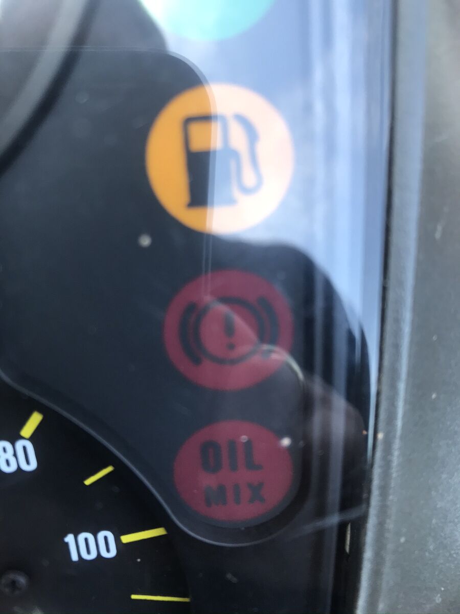

    Bei drücken des Starters geht eine Kontrolllampe an. Farbe rot, was die die bedeutet weiß ich nicht, da ich keine Anleitung habe.
    Rote Lampe, in der Mitte ein Kreis der mit zwei Klammern eingefasst ist. Siehe Bild im Dateianhang. Mittlere Kontrolllampe.
    Könnte mir da jemand weiterhelfen?
    Vielleicht auch noch ein paar Tips, wie man da weiterkommt.
