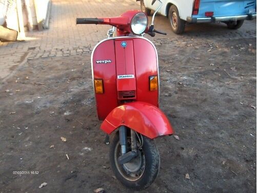

    Moin, Moin zusammenen!
    Bin ein Frischling was die guten alten Wespen angeht.
    Habe gestern meine PK 80 S abgeholt, die ich bei ebay ersteigert hatte.
    Nun zu meiner Frage:
    Ich habe nur einen normalen Autoführerschein, darf die Pk 80 somit ja eigentlich nicht fahren.
    Wele schlupflöcher gibt es, damit ich die Pk 80 als Moped Versichern kann und somit fahren "darf"?
    Vielen dank schonmal!
