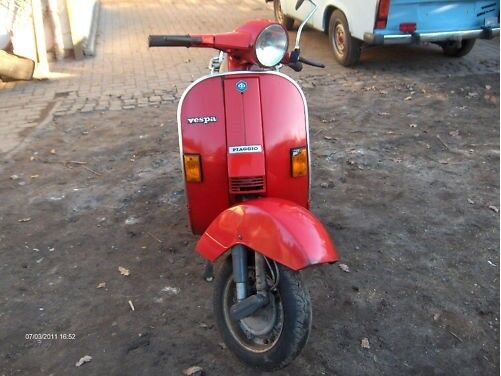

    Moin, Moin zusammenen!
    Bin ein Frischling was die guten alten Wespen angeht.
    Habe gestern meine PK 80 S abgeholt, die ich bei ebay ersteigert hatte.
    Nun zu meiner Frage:
    Ich habe nur einen normalen Autoführerschein, darf die Pk 80 somit ja eigentlich nicht fahren.
    Wele schlupflöcher gibt es, damit ich die Pk 80 als Moped Versichern kann und somit fahren "darf"?
    Vielen dank schonmal!

    Dein einziges "Schlupfloch" ist, aus der PK80 eine PK50 zu machen, indem du den 80er Motor ausbaust (und verkaufst), dir einen gescheiten 50er Motor anschaffst und diesen einbaust. Das Ganze lässt du dir von den Behörden absegnen und gut ist. Das sollte über eine Unbedenklichkeitsbescheinigung von Piaggio funktionieren.

    Der einzig legale Weg ist ein offizielles "Motordowngrade", d. h. mit Hilfe einer bei Piaggio Deutschland erhältlichen kostenlosen Unbedenklichkeitsbescheinigung den Umbau auf einen kompletten PK 50 S oder XL (1) Motor beim TÜV abnehmen lassen, dann bekommst du ein Gutachten zur Erlangung der Betriebserlaubnis, das du von der Zulassungsstelle abstempeln lassen musst. Damit hast du dann offizielle Mokickrollerpapiere und kannst den Roller als Mokick versichern. Kostenaufwand dürfte bei etwa 100 Euro + 50 ccm Motor liegen. Den würde aber sicher irgendwer + Zuzahlung gegen deinen 80er Motor tauschen, so dass die Angelegenheit bis auf den Arbeitsaufwand kostenneutral bliebe.
    Nein, andere legale Möglichkeiten gibt es nicht. Irgendwie Drosseln auf 50 km/h nützt nichts, weil der Hubraum dann immer noch über 50 ccm liegt und damit nicht mit Autoführerschein gefahren werden darf.
