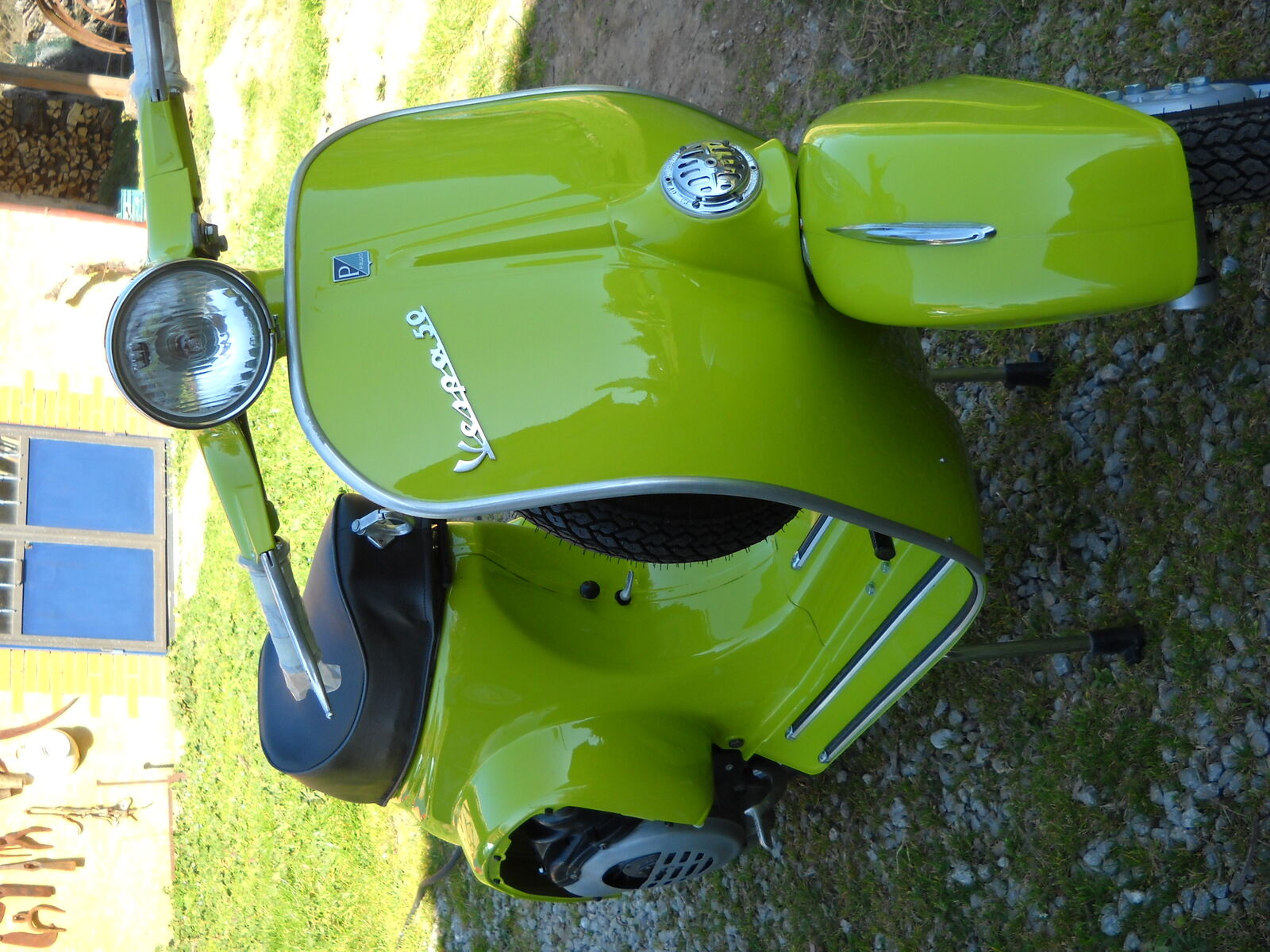

Hast du die Trittleisten gekürzt, schaut so aus ?
Die Plastikhaube über dem Zylinder hätte ich gleich rauf gemacht , jetzt hast du Probleme beim Überstülpen
Der Kickstarterhebel ist von einer 50 PK- und hast du schon die Aluleiste um das Beinschild montiert, das geht nur, wenn der Lenker noch nicht dran ist- schöne Arbeit und weiter Gutes Gelingen.
Das schönste ist die Züge im Lenker zu montierne, die Kabel und der Tacho- viiiiel Geduld !!! Michael -
Glückwunsch auch von mir, ab und zu muß man einfach was durchziehen und gewinnt viele Erfahrungen- positive !

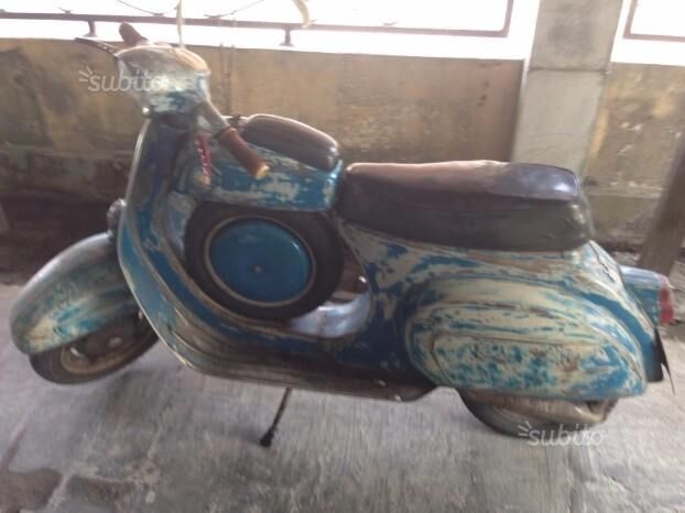

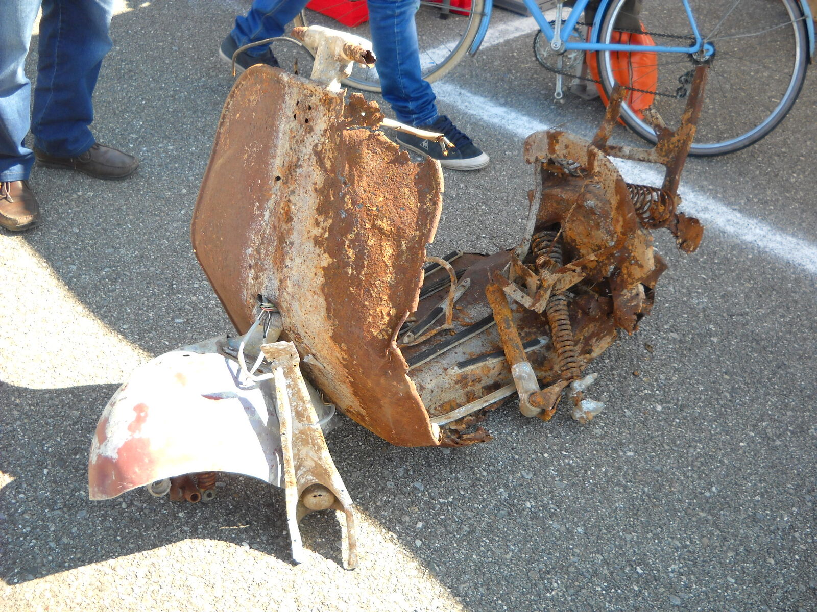

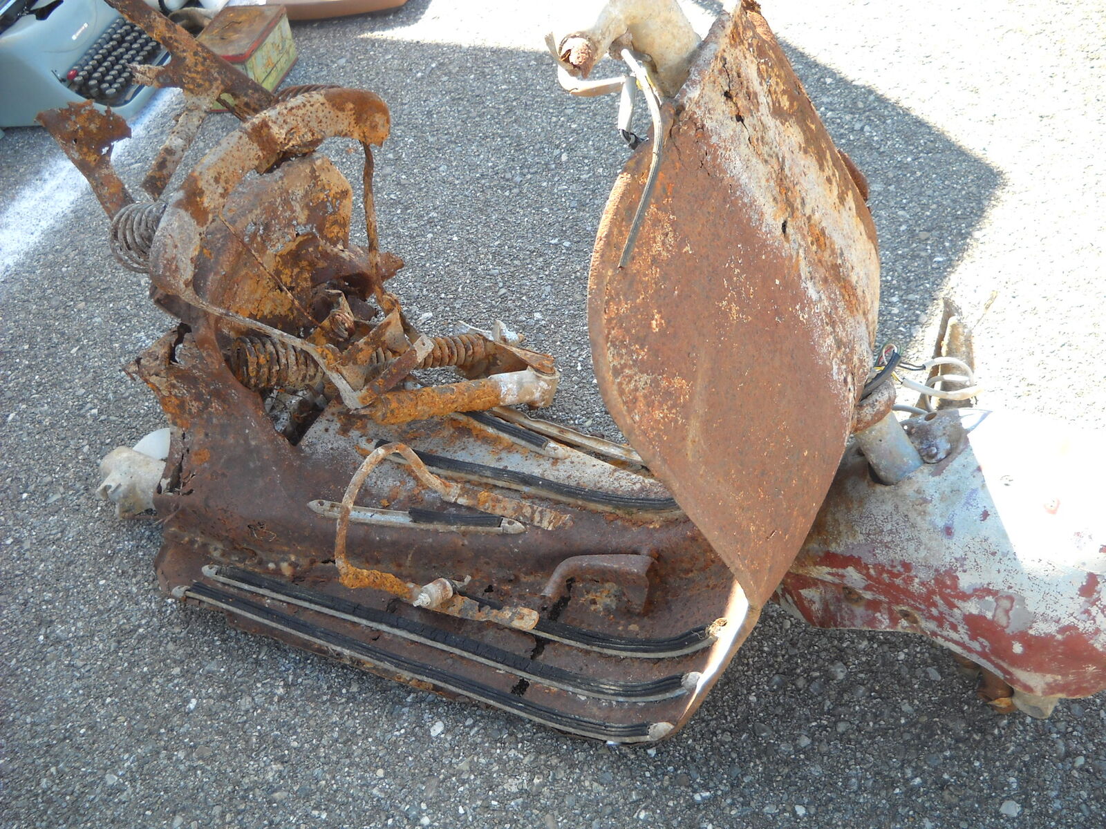

das gute Stück war halb vergraben und ein Trecker mit Pflug ist dann drüber gefahren und hats ein bißchen verbogen
Der Verkäufer war der gleichen Meinung!!
Ja, ist doch deutlich zu erkennen:Pastellgrau Max Meyer 15048 , und das bißchen Pattina........

Was ist mit den Trittbrett -Leisten, ohne Motor sind die leichter zu befestigen, da ist der Rahmen leichter zu bewegen, und beim Nieten ists auch gut, den Rahmen seitlich hinzulegen.
Ja, ist ein super Bild,Kompliment !!!
Und ich möchte mich bei allen bedanken, die für Bild 2 und Bild 4 gestimmt haben ....
