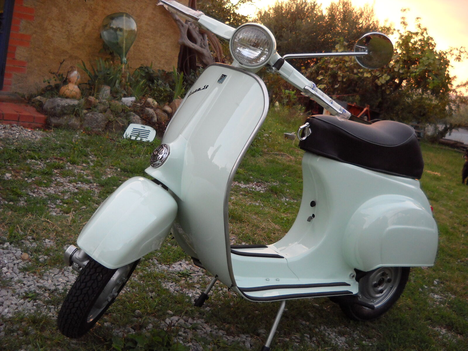

Zur Frage von @Oncho : Das obige Objekt hat insgesamt über 2500.- gekostet
Der Rahmen 300.-, der originale Motor ,mit Zylinderabdeckung aus Metall,alles neu gemacht 600.-
Die Lackierung mit neuem Bodenblech und sandstrahlen 900.-, die fehlenden Teile , also eigentlich alles, 600.-
neue Papiere und Arbeitszeit, kannst ja mal ausrechnen....aber als Hobby kann man aufs Ergebnis stolz sein
und man kann sein Geld auch mit anderen Dingen verplempern -
