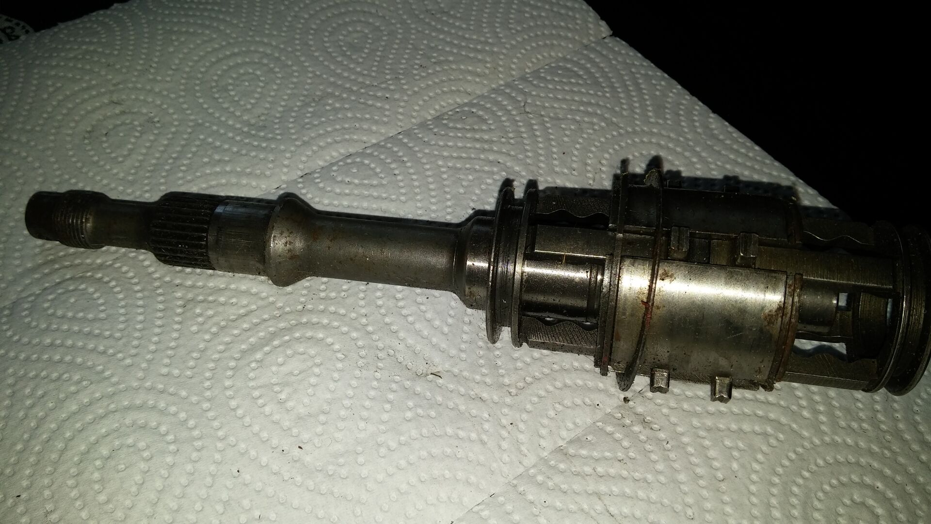

    Hallo Leute,
    was ist das genau für ein Bauteil? (Foto im Anhang)
    Liebe Grüße und vielen Dank im Voraus
    BIGGzZ

    Antriebswelle mit Schaltklaue, Distanzscheiben und Sicherungsringen. Ist von einer Smallframe.

    Getriebewelle oder Schaltwelle!

    Die Hauptwelle einer Smallframe.

    Servus,
    das ist wohl die VESPA Getriebe_Ausgangswelle, am Ende ist das Hinterrad angeschraubt!

    Stimme den Anderen zu. Allerdings sind auf der Hauptwelle zwei Schaltklauen drauf, warum auch immer :)

    Eine Schaltklaue sitzt richtig herum, die andere ist verkehrt raufgesteckt- aufpassen , unter einer sind die 2 Kugeln und die Stahlfeder, die die Klauen in ihrem Sitz arretieren.(die können raushüpfen auf Nimmerwiedersehn....) Wahrscheinlch ist eine neu, die andere schon abgenützt, mal genau hinschauen. Je nach Typ kann 3 Gang oder 4 Gang sein
