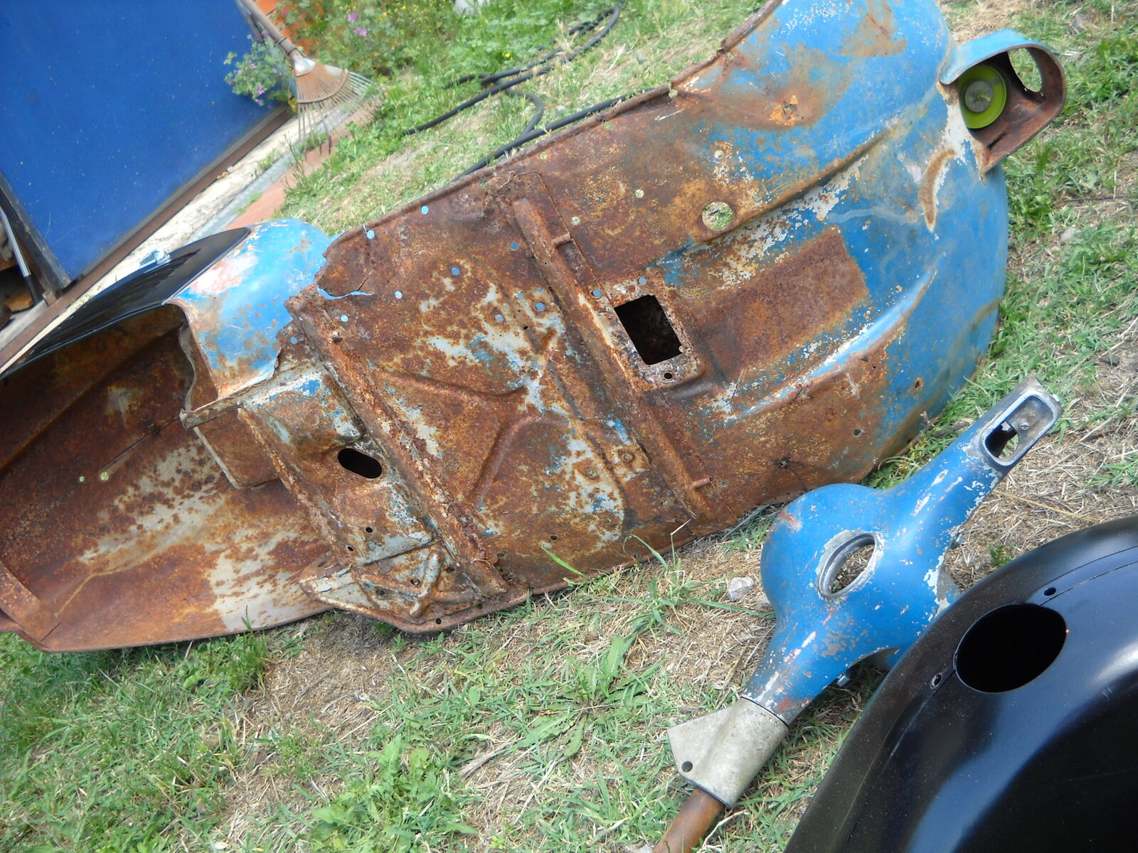

Ich hatte schon schlimmere Zustände gefunden- für Ruli zahlt man mittlerweile in Italien fast schon mehr als in Deutschland. Bei so einer Totalrestauration weiß man wenigstens, dass man so gut wie ALLES neu machen muß, auch das Beinschild . Wenns ein Hobby ist, spielen die Unkosten doch keine Rolle, wenn das Ergebnis sich sehen lassen kann
, oder ???
Die Special macht einen vernünftigen Eindruck....eventuell mal schauen, warum der Ständer zwei Federn hat und nicht eine, das knallt so schön am Bodenblech.....
Und die Plastikhaube auf dem Zylinder ist sehr apart repariert.Gutes Gelingen! -

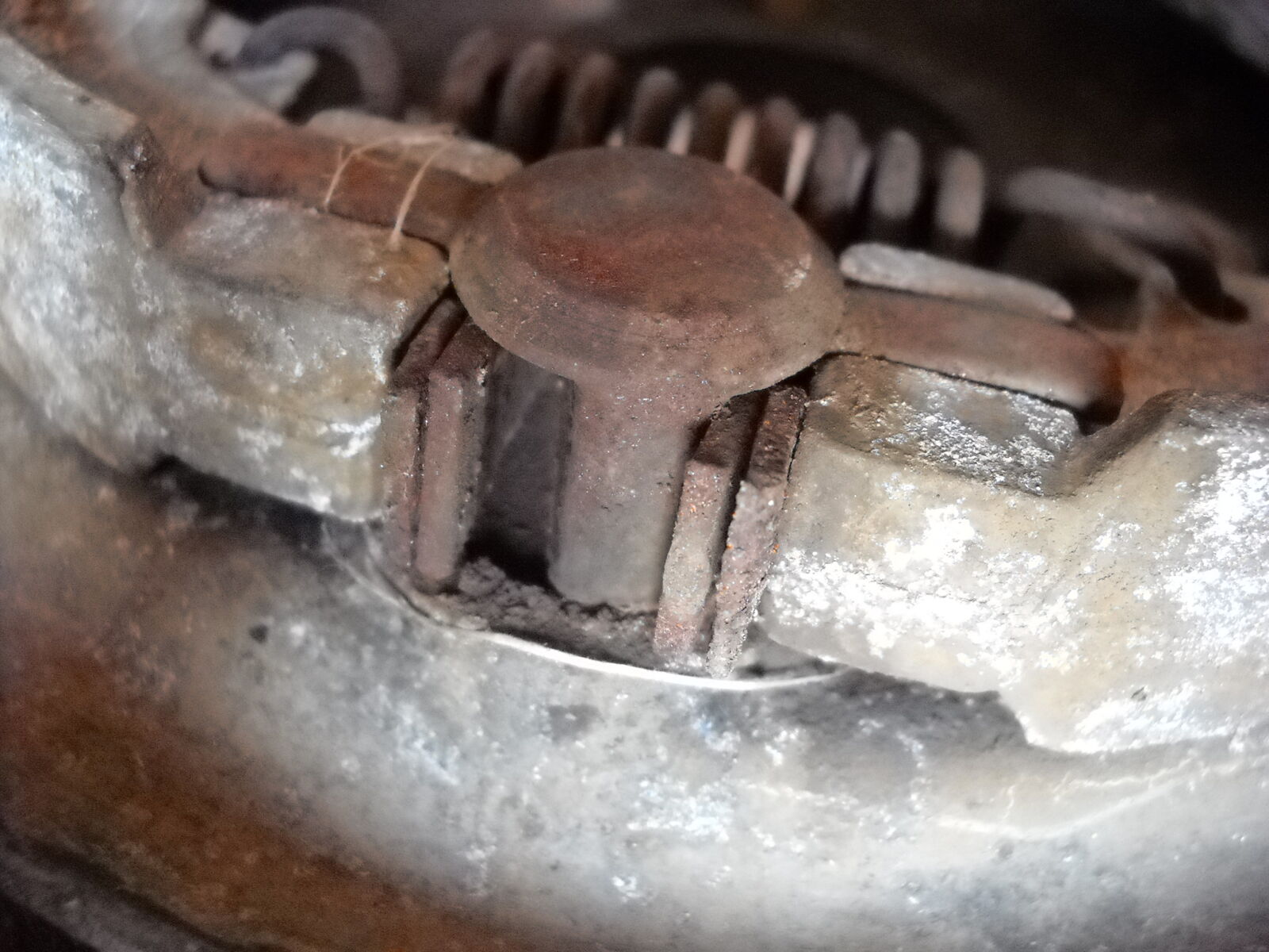

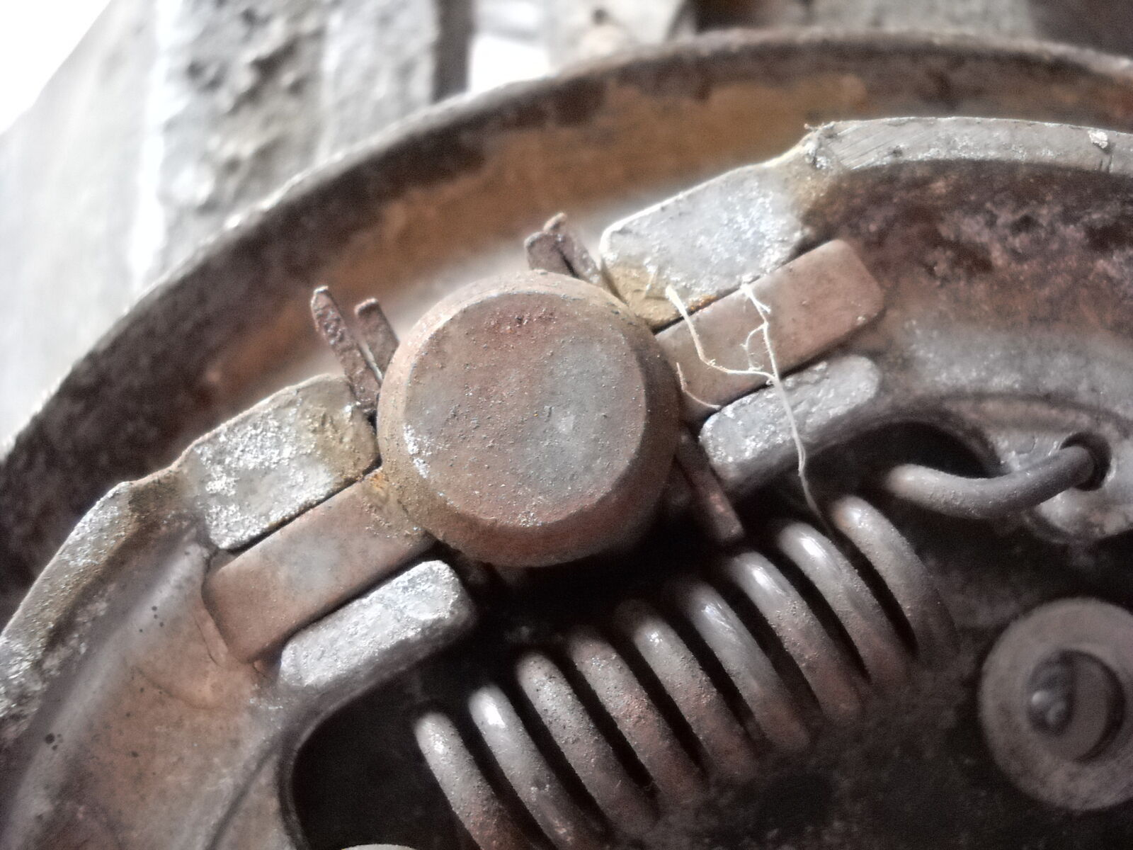

Unter dem Kupplungskorb befindet sich ein sogenannter Antriebsstoßdämpfer-der gleicht ruckartige Lastwechsel aus. Es sind 4 oder 5 Stahlfedern, die versteckt sind unter einer genieteten Platte .(Wird meistens nicht beachtet).
