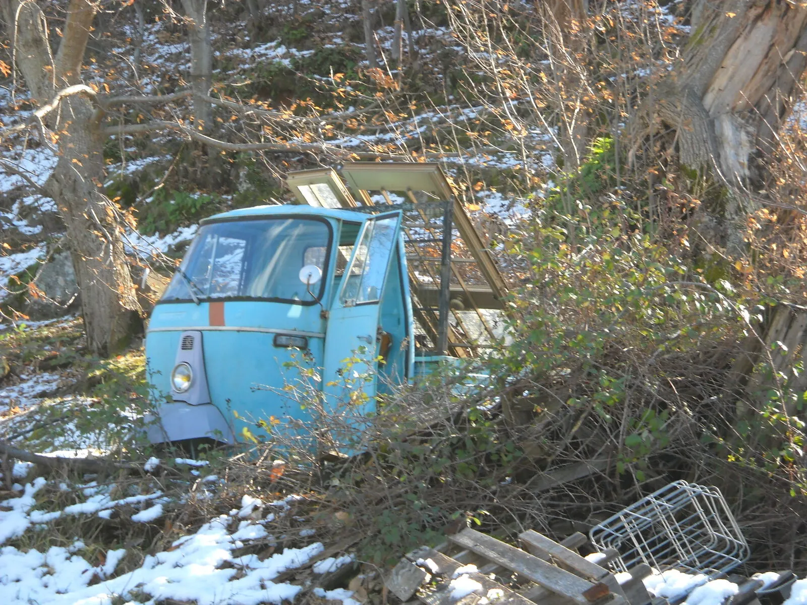

Ein Dornröschen im Winterschlaf in der Toscana im Kastanienwald- wer wird sie mal küßen ??

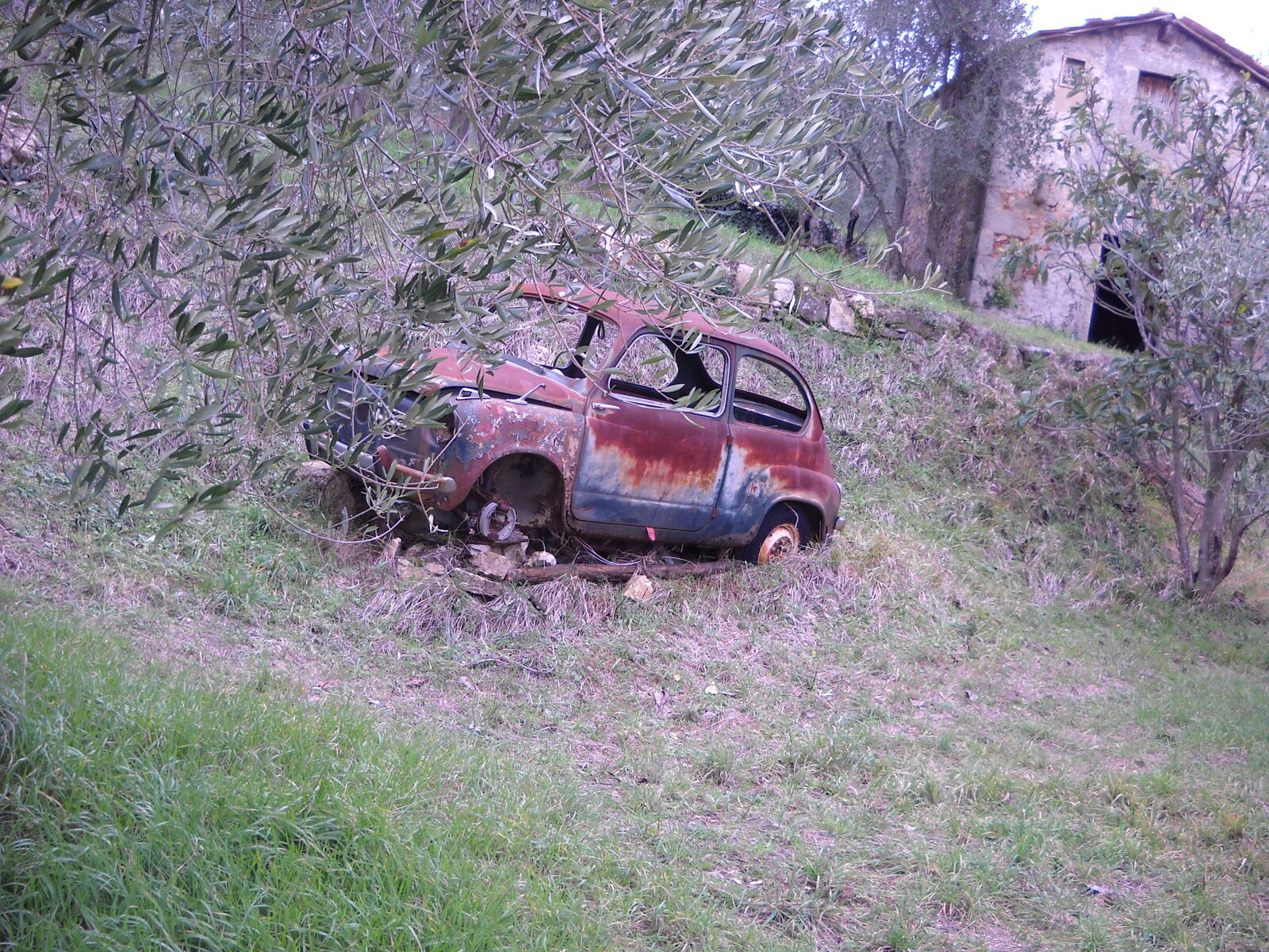

Wei ich die verlassenen Sachen auch ganz interessant finde, noch ein Schmankerl gleich bei mir ums Eck. Ein Fiat vom Feinsten . Der steht da seit mindestens 40 Jahren....

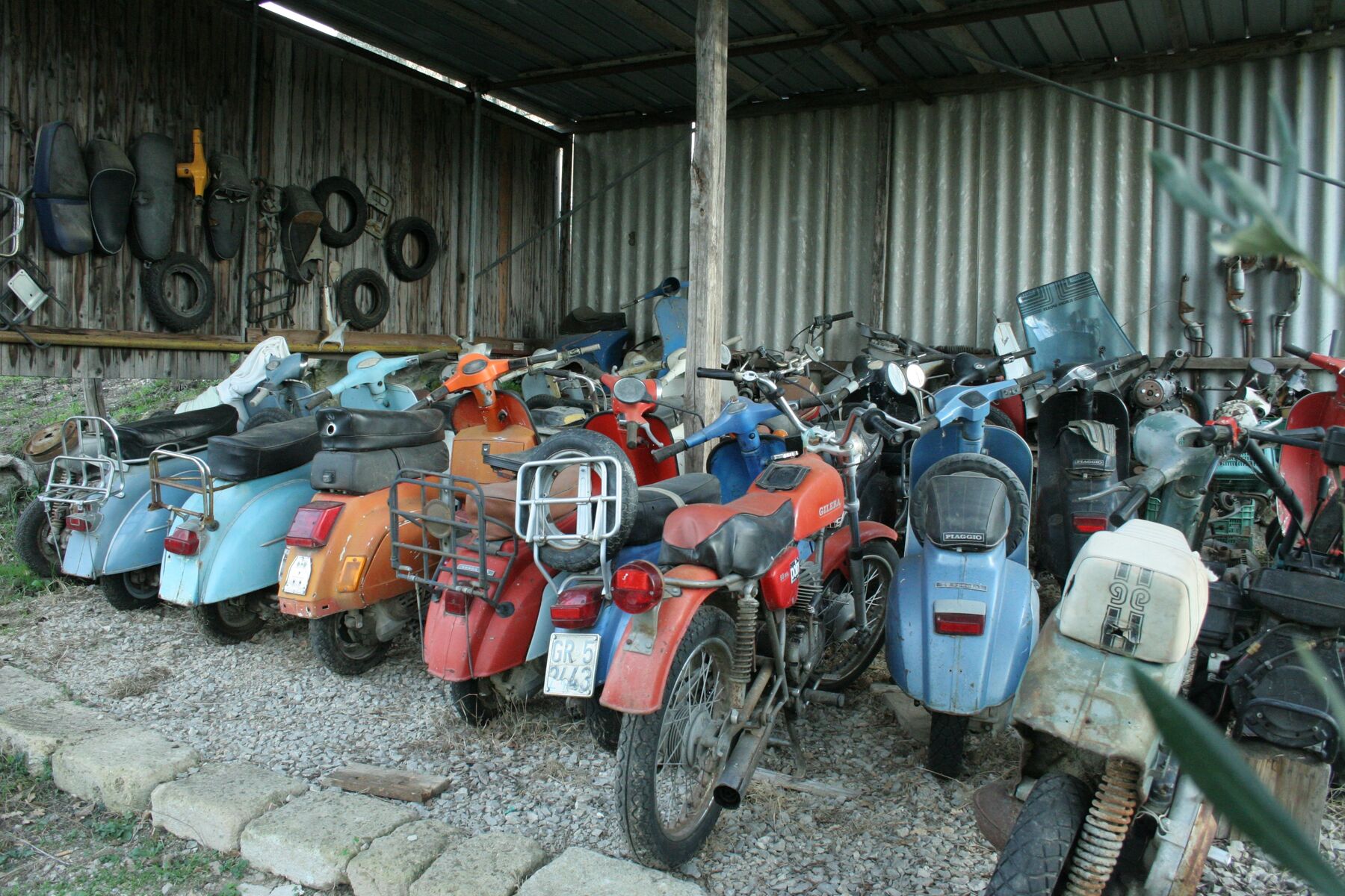

Eine ganze Scheune voll , ein Traum- von allem ein bißchen, leider eher vergangene Zeiten....

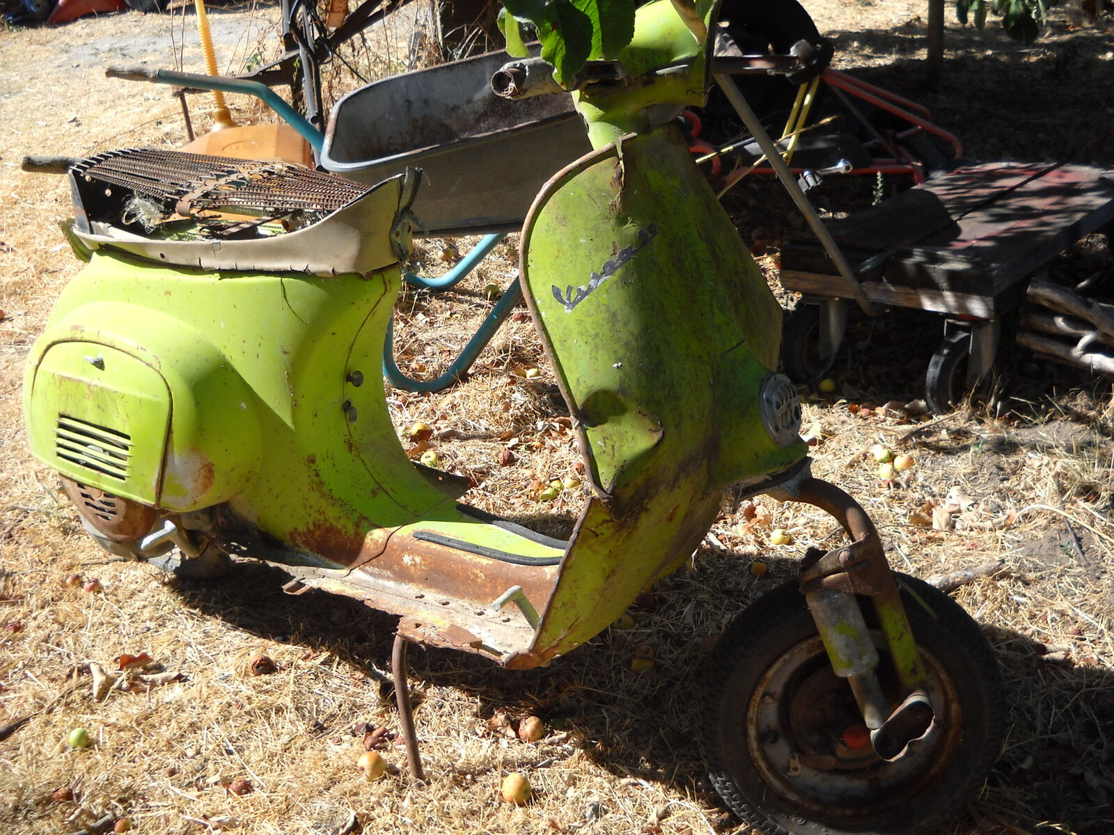

Hier mein Beitrag , gefunden in der Toscana bei einem Mechaniker hinterm Schuppen.Die Räder haben sich leider nicht mehr gedreht, aber der Motor. OH Vespa, du bist nicht kaputtzukriegen....Hab noch andere auf Lager, später dann ! Michi
