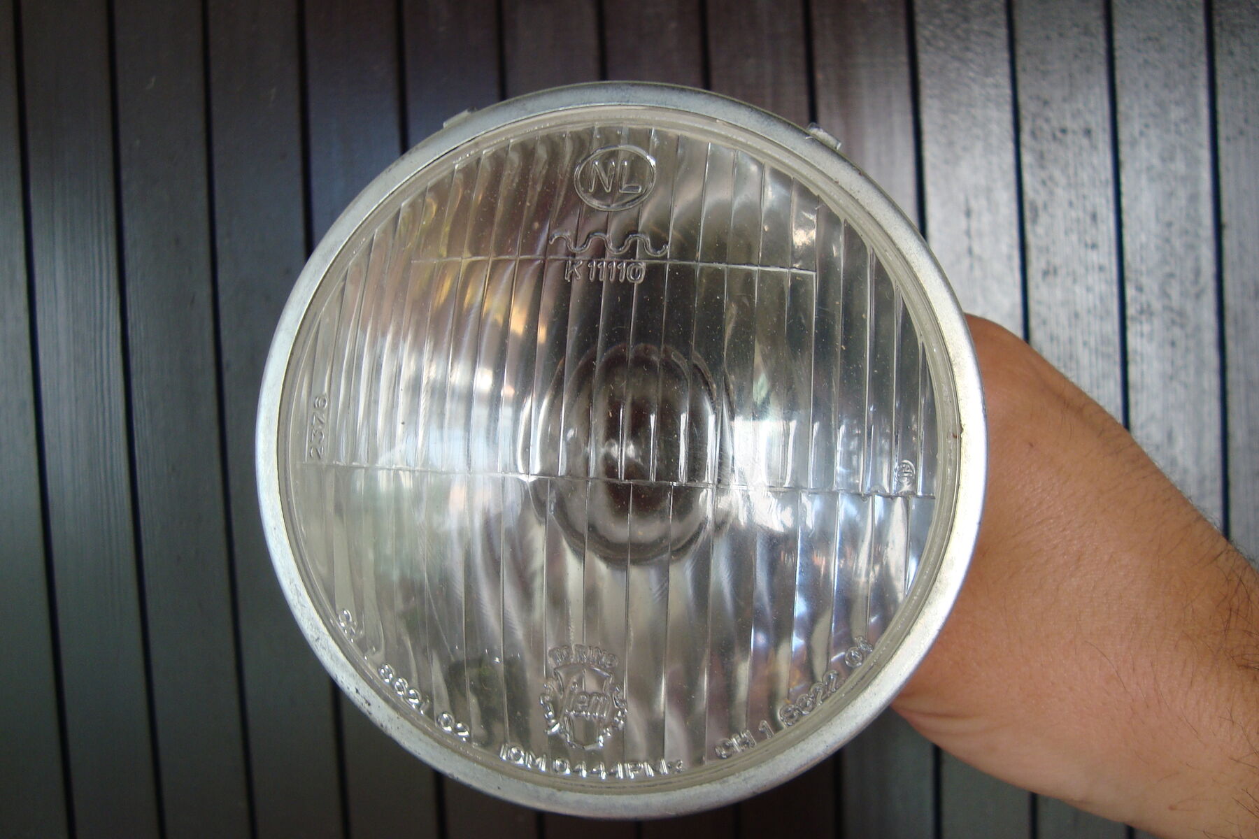

    Mach doch mal Fotos deines Scheinwerfers von vorne mit Blick auf die Streuscheibe und von hinten mit Blick auf die Lampenfassung.
    Ich habe zwar schon die Bilder in deinem Vorstellungsbeitrag angesehen, aber bin mir bezüglich des verbauten Scheinwerfers nicht so 100% sicher. Es könnte natürlich sein, dass der "Restaurator" einen Scheinwerfer mit Fernlichteignung montiert hat, obwohl eigentlich einer ohne Fernlicht Serie war.
    Ist aber alles stochern im Nebel, wenn man nicht weiß, wer da irgendwann warum mal was verbastelt hat.

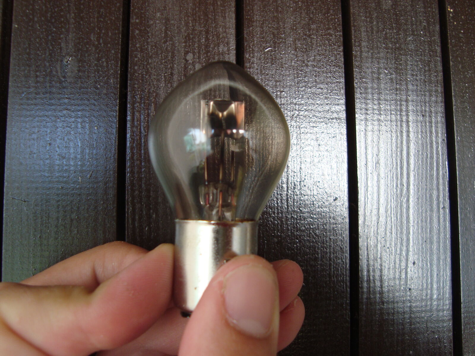

    Bilder vom Scheinwerfer etc. kann ich erst heute Abend liefern, ich habe jedoch ein Foto gefunden auf dem die Birne dargestellt wird.
    Sieht von der Optik aus wie nachfolgende und am dem Sockel steht eben 6V/15W
    Foto Glühbirne

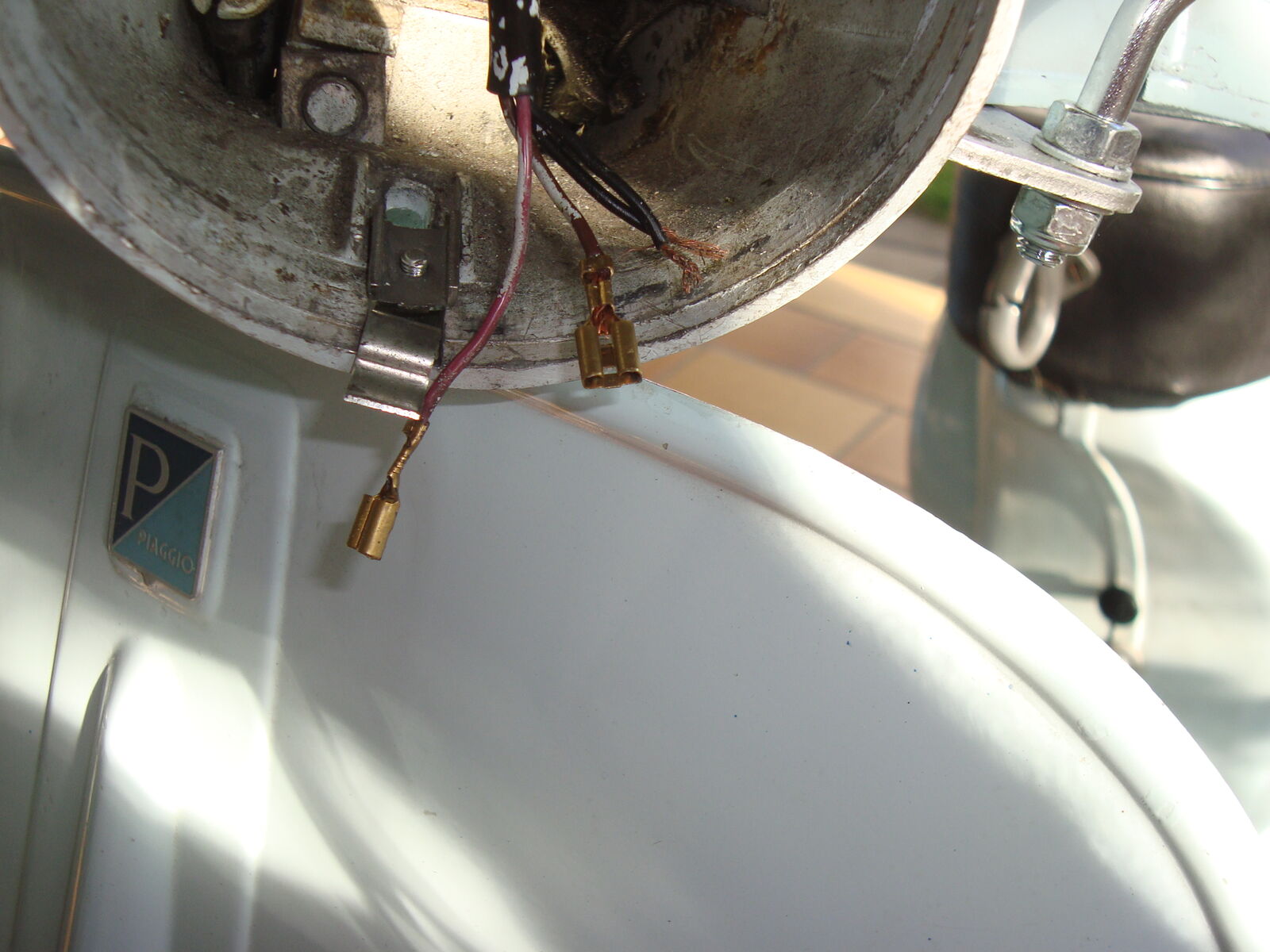

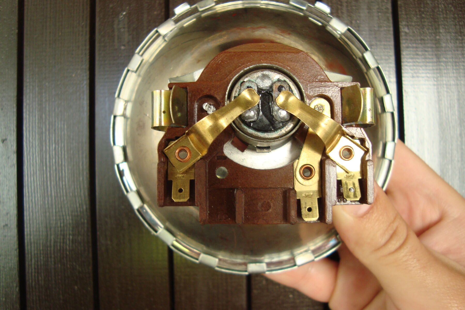

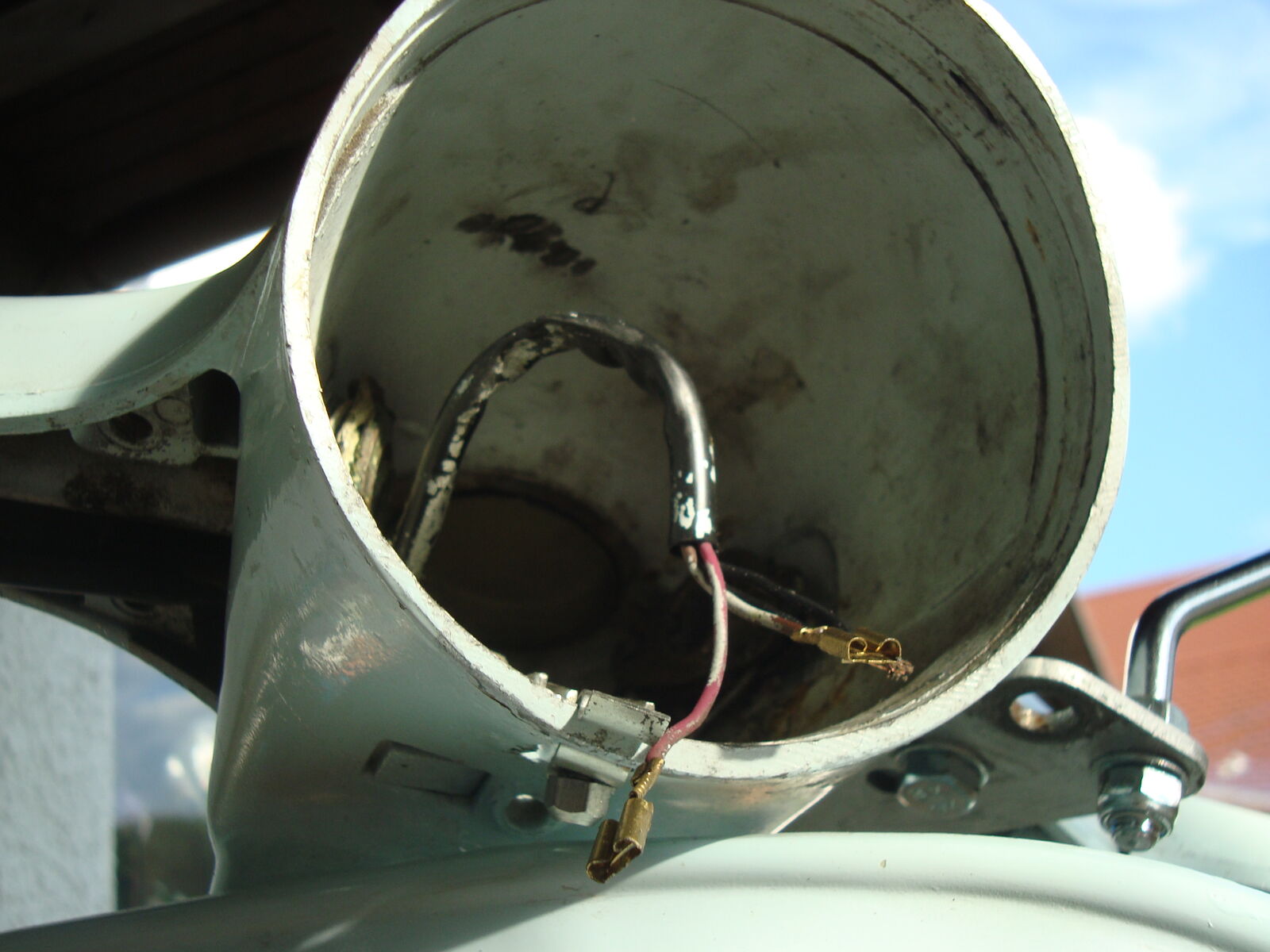

    Hier nun die Bilder des Scheinwerfers der im Moment verbaut ist:

    Hat jemand eine Idee welche Birne ich in Zukunft verwenden soll, da die aktuelle ja kaputt ist?
