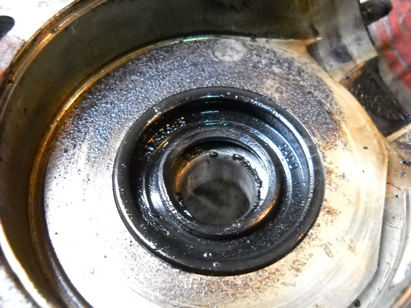

also ich hätte die Neue Lagerschale vor dem lackieren eingebaut ...
Das hätte ich auch gemacht, aber das hilft dir auch nicht weiter...Also erst mal messen, ob der Durchmesser der alten und der neuen Schale genau gleich sind, der Sitz ist ja eine Passung-dann, und ich hoffe ,es gibt keinen Aufschrei, mit der Flex die Innenkante der Schale etwas runder gestalten, aber nur die Kante, die verursacht das Verkanten- und beim Reinklopfen die Vespa auf den Rücken drehen,ein dickes Holz unter die Lenksäule legen und mit einem dicken Hartholz und 1kg Hammer klopfen mit gezielten Schlägen genau im Winkel, so wie die Schale später sitzen muß-
die Schale eine Nacht vorher in die Tiefkühltruhe lagern schadet auch nicht....und dann schnell rein damit
