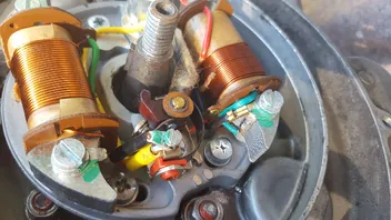

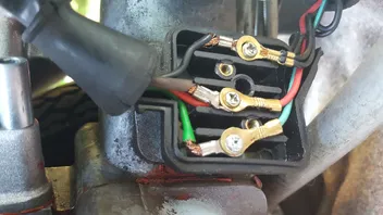

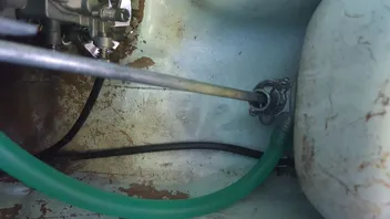

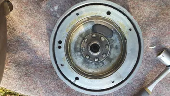

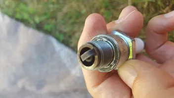

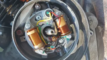

    Genau. Für gewöhnlich war bei meinem Baby die Zündkerze nass. Momentan ist sie weder nass, noch ändert sie ihre Temperatur. ZZP wurde mal eingestellt (Abblitzen funktioniert bei meiner 1. Serie nicht). Hab auch schon andere ZZPs durchprobiert ohne Erfolg.
    Das Kabel der Killswitch (ich hoff das ist das, was bei mir von der außenliegenden Zündspule zur Kabelbox geht) ist das einzige, was nicht neu ist. Ansonsten komplett neuer Kabelbau verbaut und der Nachbau der Zündgrundplatte von SIP (siehe Foto). Keine Sorge die orginale ZGP liegt auch noch irgendwo rum (da war aber ständig was neues hinüber).
    Hier ein Video von heute zu meinem Zündfunken:
    Externer Inhalt youtu.be
    Schonmal Danke an alle ;):+2

    Der vorgeführte Zündfunke überzeugt mich nicht wirklich. Bei mir wars der Kerzenstecker. Miß doch mal dessen Durchgangswiderstand mit einem Ohmmeter, ist bei jedem Multimeter drin. Der Widerstand sollte 0 sein, es sei denn, es handelt sich um ein entstörtes Modell mit 5000 Ohm. Wenn er mehr zeigt, tauschen.
    Bei der Gelegenheit gleich Zündkabel mit durchprüfen.

    Schwacher Zündfunke kann von falscher Unterbrecher Einstellung kommen.

    also der zündfunke sollte reichen!
    ich würde da eher richtung sprit - vergaser - gehen.
    spray doch mal richtung luftfilter sowas wie bremsenreiniger, dann sollte es auf alle fälle beim 3- 4 mal anrappeln. gehts dann beim gas geben wieder aus:
    sprit kommt keiner, dann gaser runter düse checken, tank lässt gut benzin raus usw.
    sollte er trotz bremsenreiniger NICHT anspringen, was ich nciht glaube:
    zündspule kacke (hatte auch mal ne neue gekauft die war scheisse u billig)
    oder zündung oder verkabelung.
